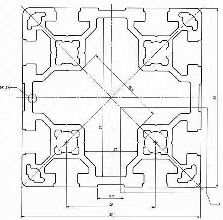

80x80.jpg (2798 просмотров) <a class='original' href='./download/file.php?id=129989&mode=view' target=_blank>Загрузить оригинал (74.54 КБ)</a>
Всем добрый день,нашёл усебя профиль 80*80 с такими параметрами(фото). Прошу совета,можно его использовать или..... 4,85 кг в 1 метре
Re: 400х300х100 открытый проект
Добавлено: 22 янв 2018, 11:19
Не желательно. Слишком тонкий. Жесткость пострадает.

Искать 7,85кг /м.п?
Добавлено: 22 янв 2018, 13:39
Под какой проект интересует? Сейчас в россии ничего годного нет. В зетеке вроде как профиля больше нету. Потому тока китайский тащить.

нашел фирму- item профиль 80*80 усленый 336 евро 6 метров(+20 пдв)). каталог на обозрение кину

Хорошая цена и профиль фирмовый. Мой дороже выйдет за метр. Берите итем.

Mehanik77 писал(а):Выбираю пока между двумя А-64 и А-43. Есть перспектива работы с деревом и фанерой, с последующим использованием под алюм. Сам жыву в Украине. С работой туго(сам механик) вот решил реализовать себя таким образом.Тема очень интересная, обречена на успех. Вопросов по ходу будет масса, так что прошу помочь по мере их поступления. На данном этапе занимаюсь поиском профиля. ;)
Нормальный профиль. Сам купил на маленький станок такой, вполне себе годный. Потому что за цену профиля потолще уже стоит задуматься о замене профиля плитой дюраля. А разница в весе там достигается за счет не тонкости стенок(они там такие же), а за счет облегчения в ушах, да резьба там под М12 (что по мне как раз норм, М8 сопливый винт для крепежа серьезного). Вот и вся разница.
Добавлено: 25 янв 2018, 01:14
с тонкими профилями уже проходил эти грабли. толстый нормальный профиль при цене теже 100 евро за метр на балку портала выйдет теже 6тр а теперь покажите кто мне за эти деньги 4 плиты хотябы 20мм фрезернет по кругу.
если бы было все так легко и просто то я бы уже давно так сделал. а пока для подобных станков в соотношении цена результат рулит профиль.

А теперь сравниваем курс евро в Украине, и видим вот что - профиля нужно 2 метра, я за мелкий станок сейчас говорю, тот что халявный, 200 евро равно 7000 грн, 1 кг Д16Т стоит 150-160 грн, это примерно 43-46 кг дюраля (лист примерно 1200*620*20), и вы мне таки хотите сказать, что делать балки из такого дорогого профиля дешевле, чем перепроектировать толково это под балки из листового металла? Я даже не знаю, о чем тут спорить. И да, у меня свой фрезер есть, если что, но фрезернуть по плоскостям плиты даже под заказ здесь не очень то и дорого.
И чисто с точки зрения прочности - там не та разница, чтобы в три раза дороже профиль брать, чем тот, что 4 кг в метре, как инженер расчетчик по образованию вам говорю. Считал я эти профили в своё время в Ansys Workbench, разной формы, толщины, и сплава.
