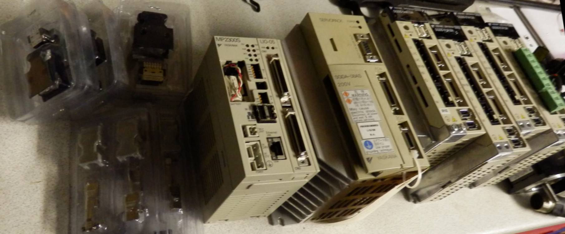

приехали ко мне моторчики для радиоуправляемых моделек, блоки питания и трехфазные зарядные устройства :lol: (http://www.cnc-club.ru/forum/viewtopic. ... F&start=40)

ну и сами "желесяки"..

ну и еще тут немножко по месту наковырял...

Hanter, как сетевые сервы запустишь, так сообщи :)
Добавлено: 22 окт 2014, 09:27
Саш - с запуском не вижу проблем. там все что нада есть. контролер под мехатролинк - на фото.. на входе сеть.. терминаторов пару тока нада. вопрос в другом - родной софт для всяких манипуляторов я видел.. а вот именно под станок - ненашоль.. то есть покрутить подвигать моторчики можно а как полноценно порулить станком - пока непонятно..
Добавлено: 22 окт 2014, 09:37
Hanter писал(а):то есть покрутить подвигать моторчики можно а как полноценно порулить станком - пока непонятно..
покрутить можно и при помощи Jog или проги SigmaWin. А вот от какого нибудь ЧПУ по аналогу или степ/дир это интересней ;)
Здесь http://linuxcnc.org/docs/2.6/html/drivers/GM.html и здесь http://www.generalmechatronics.com/en/linuxcnc
что то говорится про Mechatronics Driver видать под LCNC
Цена за плату конечно не фонтан
http://www.generalmechatronics.com/en/p ... ntrol-card
http://www.generalmechatronics.com/en/products
Но при цене сетевых серв мож получится что она бесплатно выйдет :)

Hanter, по чем сервы урвал?
Добавлено: 22 окт 2014, 09:45
ukr-sasha
aftaev писал(а):Hanter, по чем сервы урвал?
Там на фото в документах есть цены - "Б/у мотор 7 баксов, блок управления - 16 баксов" :hehehe: :hehehe: :hehehe:
Добавлено: 22 окт 2014, 10:10
Саш, я не об этом. Сигма то их увидит конечно и покрутить даст. вопрос в том - чем дальше ими управлять.. настроил я их.. а дальше чем рулить ?? :) у яскавы я чет не нашел софтины эмулирующей стойку... :)
касаемо платы - а зачем Саш ???? какой смысл менять шило на мыло.. с ними в комплекте пришел контролер MP2300S... он на выходе как раз и имеет мехатролинк.. а на входе Ethernet....
Добавлено: 22 окт 2014, 10:20
Hanter писал(а):а на входе Ethernet....
и куды ты этот Ethernet прикрутишь ? Ты много ЧПУ знаешь которые Ethernet понимают Яскавовский :)
Когда писал в поддержку Яскавы мне объяснили что MP2300 и подобные штуковины не для ЧПУ заточены.
Добавлено: 22 окт 2014, 10:37
так в том и вопрос - куда его прикрутить :) сигмавынь то свое отработает. а дальше че с ними делать :) я собственно набор брал из за моторов.. сервопаки "бонусом" получились.. как бы и не нужны особо. просто интересно поковырять новые шелесяки...
что значит "не под чпу" ? какая ему разница чем рулить ? С-кривые поддерживает. всякие линейные, нелинейные ускорения тоже поддерживает.. чем чпу отличается от того же манипулятора ? тем что под него софтину не написали ?
Добавлено: 22 окт 2014, 11:04
Hanter писал(а):тем что под него софтину не написали ?
Как то так :) Грят типо покупайте ЧПУ систему полностью :)
Если купить плату Яскава под Ethernet -PCI скорее будет дороже того что выше в ссылке ;)
Добавлено: 22 окт 2014, 13:03
ну тогда переходим к основному варианту - моторы себе, бонусы в барахолку :hehehe:
Добавлено: 22 окт 2014, 14:04
PKM
