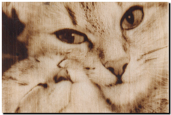

нихром, 10Х14см, программа создатель кода: image-to-gcode(ArrSoft)

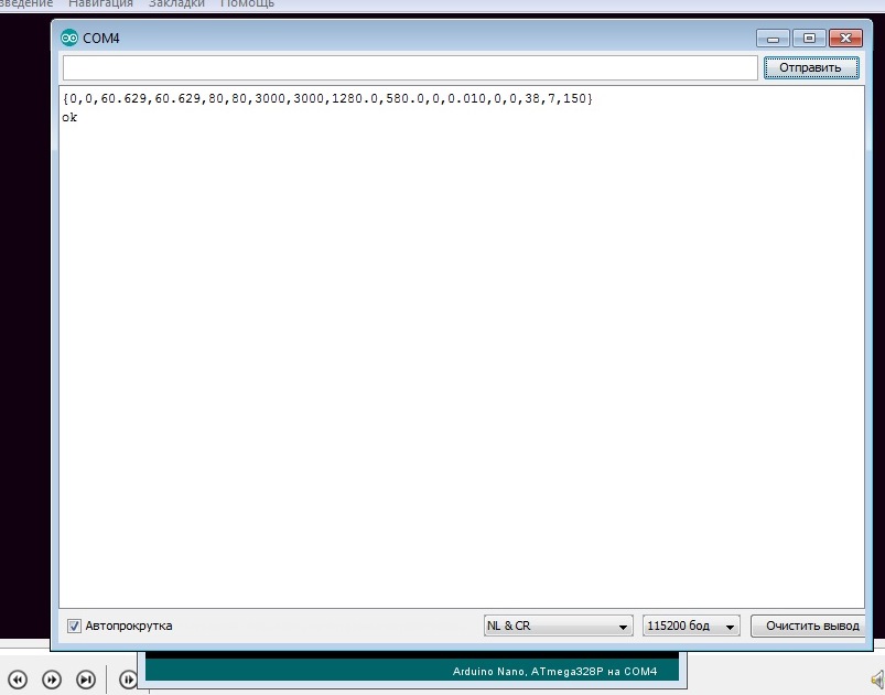

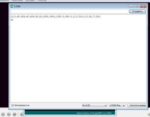

У меня не получается настроить станок :thinking:
Открываю Arduino IDE в мониторе порта высвечивается "error14" что это?
$$ отправляю выскакивают мои настройки :
Безымянный.jpg (3238 просмотров) <a class='original' href='./download/file.php?id=143977&sid=1dcbaf2827b813cba547f6c8484fd952&mode=view' target=_blank>Загрузить оригинал (56.56 КБ)</a>
Копать начал потому что при рисовании тестового рисунка ( такой со звёздочками и квадратиками - "test.nc" ) рисунок двоится по "Х"
Прошивка "Рисовалка" управление с компа.

Q-starь писал(а):У меня не получается настроить станок
Зачем вы опять поставили эту старинную прошивку? Поставьте последнюю.

Q-starь писал(а):У меня не получается настроить станок :thinking:
двоечник какой-то, если старая прошивка то настраивается через программу, новая через монитор порта, к старой прошивке старая программа.

ArrSoft писал(а): двоечник какой-то, если старая прошивка то настраивается через программу, новая через монитор порта, к старой прошивке старая программа.
"Двоечник" - это даже перехвалил, я ваще полный чукча.
Теперь понятно, новую я через монитор порта и настраивал, думал со старой тот же фокус :wik:
Всё рано по механике косяки вылезли, пока буду устранять - с прошивкой разберусь .
