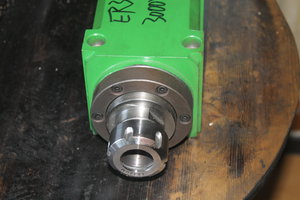

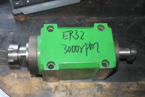

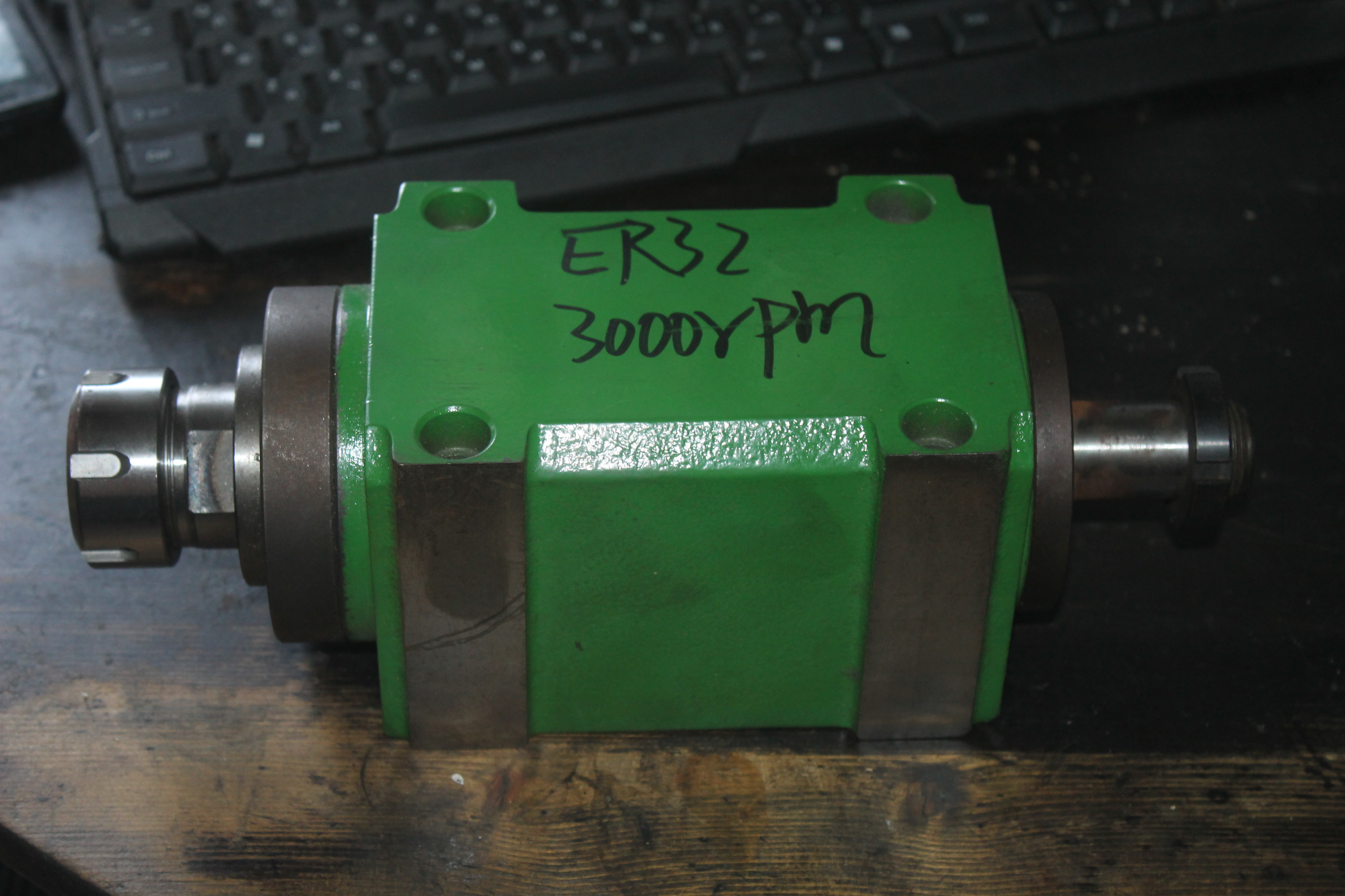

Приехал шпиндель. Не ожидал, что такой большой. На вид вроде ничего, вращается плавно, по ощущениям руки люфтов нет.
Ощущение что всё таки переборщил, тяжеловат. Нужно было ER20-25 брать.
