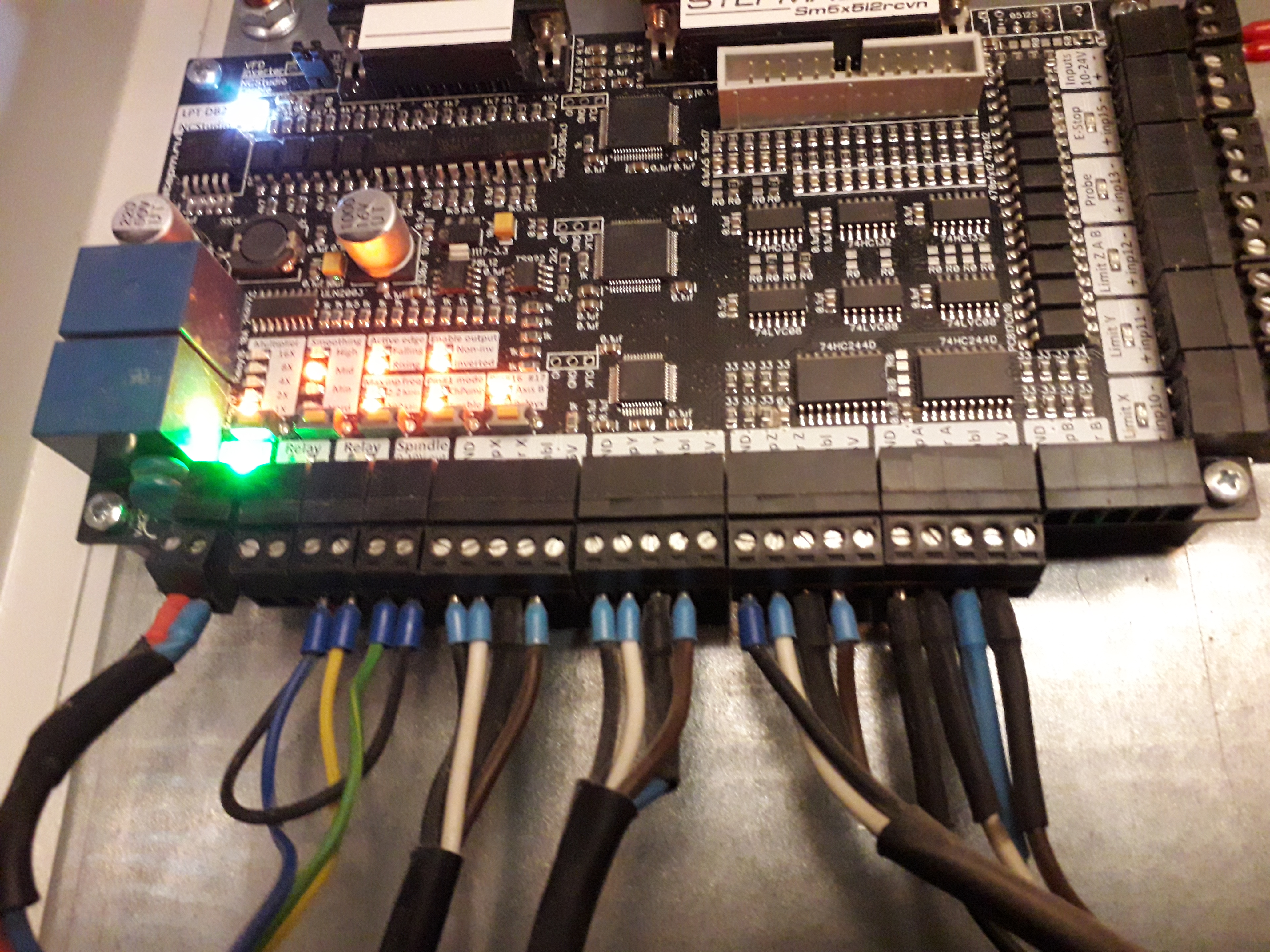

Уже несколько лет пользуюсь этой платой. Задействовал все оси. Тоесть , 1 драйвер на Х, 2 драйвера на Y (Y+B), 1 драйвер на Z, 1 драйвер на А (поворотная ось) . Все было отлично до сегодняшнего дня. Сегодня включив станок обнаружил, что не включается шпиндель. Кое как удалось проверить частотник и шпиндель, Поменял там настройки , сделав запуск в ручную, запустил шпиндель, который сейчас управляется ч панели частотника. Далее вернул настройки частотника для управления от SM2.5 (Черная,покупал когда они только появились после белых) и обнаружил что вроде как не срабатывает реле для запуска шпинделя. Может случайно что-то поменял в настройках Масh3? Може те Вы проверить мой профиль Mach3? Концевики все работают, скрипт Probe работает, все оси работают как надо, проблема с реле. При включении станка срабатывает светодиод рядом с светодиодом сигнализирующем о наличии питания, и срабатывает Stop и щелкает реле, при снятии со Stopа реле щелкает и отключается светодиод. Далее пытаюсь включить шпиндель он не включается, реле не щелкает.
SM2.5v5+AB2.xml
(116.27 КБ) 380 скачиваний
Re: StepMaster ver 2.5
На плате, случайно, режим ChargePump не включен? Сфотографируй рыжие лампочки на плате.
И про светодиоды реле - я не понял из описания. Когда должен включаться шпиндель - загорается светодиод 17 реле, но шпиндель не запускается, или светодиод 17 реле не загорается?
Профиль глянул - там серьезный косяк есть, но не на счет шпинделя, а касательно поворотной оси ("A" в программе / "B" на плате).
На 17 пин одновременно настроены два исходящих сигнала Dir оси "A" и Output #1. Они, естественно, конфликтуют. Это должно приводить к уползанию координат этой оси.
Output #1 нужно убрать с 17 пина.
Еще для осей A и B стоят галочки StepLowActive. Вроде бы это не нужно. Возможно, лучше убрать.

20200730_213914.jpg (4685 просмотров) <a class='original' href='./download/file.php?id=184461&sid=d28eaf6554775823094d70e3cb9544c5&mode=view' target=_blank>Загрузить оригинал (5.04 МБ)</a>
Вот фото . Мне нужно чтобы у Y была подчиненная ось ( A или В), а также работала поворотная ось и включался шпиндель программно из программы с G-кодом. Можете подправить мой профиль? И как должны правильно гореть светодиоды, какие режимы надо включить для работы на 3 осях плюс одна подчиненная и При работе с поворотной осью ( которая стоит вдоль оси Y)
Чирков Сергей писал(а):Вот фото .
Вроде бы нормально все. Вроде бы должно работать.
Я так и не понял- 17 реле включается или нет, когда шпиндель запускаешь?
И как проверяешь? Если кнопкой в скринсете, то и не включится, т.к. обороты заданы нолевые. Лучше текстовой MDI командой, например, "M3S20000".

17 реле не включается! Раньше из скринсета можно было включить и регулировать обороты ( при заданных оборотах в скринсете) , текстовой MDI командой, например, "M3S20000", а также их программы с G кодом. Сейчас из скринсета и итд не включается шпиндель.... Завтра попробую еще раз все проверить.....

Попробовал настроить пины строго по инструкции. Свободные перемещения работают, Шпиндель включается и со скринсета и командой типа M3 s24000. Ось Y имеет подчиненную ось А. Выставлено Pin#1 mode - Enable и Relays 16,17 Но при поиске Home- X и Z отрабатывают нормально, а при поиске НОME Y работает только одна ось...., В чем причина?
Чирков Сергей писал(а):Попробовал настроить пины строго по инструкции. Свободные перемещения работают
Как они могут работать, если в инструкции настройка для 3 осей?
Чирков Сергей писал(а):Шпиндель включается и со скринсета и командой типа M3 s24000
Полагаю, это из за настройки Output#1. Для пяти осей этот выход должен быть не активен, иначе будет конфликт с 5 осью. (уже надоедает это повторять)
Чирков Сергей писал(а):а при поиске НОME Y работает только одна ось...., В чем причина?
Только один привод из двух? Полагаю, где-то в настройках mach3 не задана подчиненная ось.
Я запутался, и не понимаю, какую из проблем этими действиями пытаешься решить. Я давал другие рекомендации, и не понимаю, как теперь должен реагировать на такой ответ.

Короче я долго вчера и сегодня долго думал и сделал следующее:
1. Выставил все пины для ШД по инструкции, и включил все 5 осей. Поставил ось В( пины 16-17) в режим Slave c осью Y. ШД для В соответственно подключил на самый край. В 5 колонке на плате включил режим Relays. Все заработало.
НО при этом при движении какой либо осей начинает трещать 17 реле и включаться кратковременно шпиндель.
В режиме Axis B треск реле прекращался. При вводе команд в MDI типа M3S18000 в скринсете видно что шпиндель включается, но физически он молчит
2. Далее я поменял местами значения пинов для осей А и В , и соответственно мотор для В переключил в разъем А.
В таком положении все заработало, в том числе и поиск Home, но только отключив далее в Mach3 ось А.
Пока на данный момент для 3-х осевой обработки без поворотной оси меня все удовлетворяет. Оси 3 шт (4 ШД работают), шпиндель включается, HOME работает. Не настроил пока регулировку оборотов из Mach3. Скорее всего не настроил какой-то параметр в инверторе ( сейчас регулировку оборотов осуществляет потенциометр на инверторе, включение инвертора идел только в Mach3).
В моем понимании должно быть все как в п1. Но трещит реле и включается произвольно шпиндель.

Чирков Сергей писал(а):Короче я долго вчера и сегодня долго думал и сделал следующее:
Вместо того, чтобы сделать то, что я предлагал.
Ну если хочешь сделать по своему, чтобы все сразу заработало после каких-нибудь изменений — я не против. Но получается, как видим, не очень.
Чирков Сергей писал(а):Все заработало.
Так и должно было произойти, т.к. настройки для трех осей, а на реле в дополнение к сигналам управления реле подал еще сигналы управления пятой осью.
Чирков Сергей писал(а):В режиме Axis B треск реле прекращался.
Все верно. Так и должно быть. В этом случае реле уже управляются 1 и 14 пинами.
Чирков Сергей писал(а):При вводе команд в MDI типа M3S18000 в скринсете видно что шпиндель включается, но физически он молчит
Нужно проверить настройки ШИМ управления оборотами шпинделя в mach3.
Чирков Сергей писал(а):В таком положении все заработало
"Все заработало", это когда все корректно заработало без всяких "но".
Чирков Сергей писал(а):Не настроил пока регулировку оборотов из Mach3.
Без этого не получится использовать пятую ось одновременно со шпинделем. Т.к. при работе 5 осей реле шпинделя включается от наличия ШИМ сигнала управления оборотами.
Но обо всем об этом в инструкции написано. Да и я здесь уже повторял.
