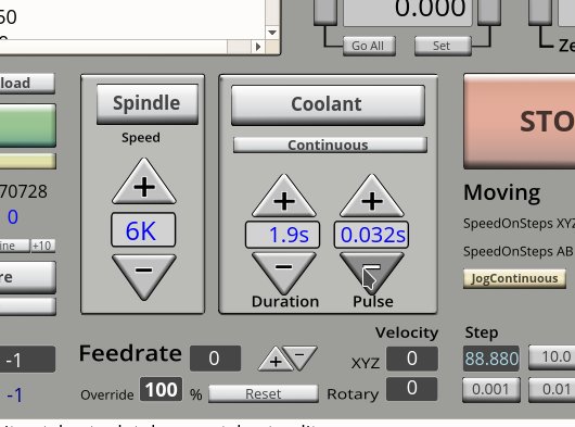

Интересно, а mycnc есть возможность сделать что-то подобное?
И хорошо бы в вашем фирменном стиле, чтоб человек, ранее не сталкивавшийся с программированием контроллеров, нажатием нескольких кнопок мог реализовать подобное))

Umnik писал(а):Re: Импульсная подача СОЖ/воздуха. #36
Пропустил вопрос.
Такое было сделано для ювелиров, например тут -
coolant.jpg (4270 просмотров) <a class='original' href='./download/file.php?id=132165&mode=view' target=_blank>Загрузить оригинал (38.93 КБ)</a>
В контроллере есть встроенный элемент генератора импульсов - через запись в переменные можно задать длительность импульса и паузы и запускать его с экрана или по М-коду
(шпиндель, охлаждение или что-то еще).
Делается через PLC.
Написание визардов ("фирменный стиль") отнимает очень много времени. Мы делаем это, когда набирается "критическая масса" запросов на эту тему. Пока что один клиент спросил, для него сделан профиль.
Делается через PLC.
Ну, раз пока масса из меня одного не критическая, попробую решить вопрос сторонним реле с таймером.

Umnik писал(а):Ну, раз пока масса из меня одного не критическая, попробую решить вопрос сторонним реле с таймером.
Надеюсь, с вашей помощью в соседней теме))
Вопрос можно вполне решить внутренним таймером.
Помочь его запустить из PLC займет полчаса-час, а написание визарда (с непонятно какими входными параметрами) - может неделю.
Бросить все, чтобы сейчас этим заниматься - нет возможности.
Дело в том, что накопилось много горящих вопросов, которые надо решать.
