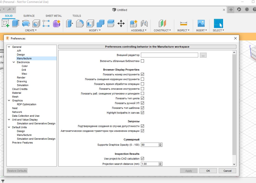

Коллеги, в чем может быть проблема, если руссификация не сработала?
Все делал по мануалу из ссылки размещенной тут на 65 странице данной темы.
Обновилась версия и теперь не доступна руссификация, или что? Подскажите если есть рабочее решение!
Скачал и установил сегодня:
2.0.8816
Active Plan: Fusion 360, Personal
Windows 10 (19041)
Только некоторые пункты в настройках перевелись:
360.JPG (1945 просмотров) <a class='original' href='./download/file.php?id=185960&mode=view' target=_blank>Загрузить оригинал (107.19 КБ)</a>
Спасибо.

mobilnik2004 писал(а): ↑ Обновилась версия и теперь не доступна руссификация, или что?
Как мне помниться русификация происходит подменой папок с содержимым. После обновления содержимое папок опять наполнилось англоязычным содержимым. Сделайте подмену (русификацию) еще раз.

xvovanx писал(а): ↑ Как мне помниться русификация происходит подменой папок с содержимым. После обновления содержимое папок опять наполнилось англоязычным содержимым. Сделайте подмену (русификацию) еще раз.
Так у меня не было обновления! Я впервые ставлю.Просто предположил, что может было обновление с тех пор когда все это работало... Еще раз закинул файлы для подмены, но все так же! Правда там в мануале 4 пунктом идет ссылка на архив на яндекс-диск, но там нет файла, и я скачал то, что прикреплено к сообщению ниже файл в архиве с именем russian_ru.xml
Может это какой-то битый архив? У кого было раньше скачано с яндекса поделитесь плиз файликом!
P.S. У кого руссифицирована программа проверьте пожалуйста какая версия стоит? На последней работает?

Такс, я кажется понял причину "неперевода"! Не хватает для подмены файлов (папок)!!! Так как если взять, к примеру, папку de-DE и переименовать в ru-RU, то при выборе русского языка в меню, все становится на немецком!!! Следовательно не хватает папки с файлами ru-RU... И видимо не зря эти файлы в мануале (с яндекc-диска) удалили, полагаю, заставили их убрать оттуда! А посему прошу выложить файлы для подмены, коллеги!!!

xvovanx писал(а): ↑ Да простят меня модераторы и не посчитают руссификацию кряком и не забанят меня, аминь

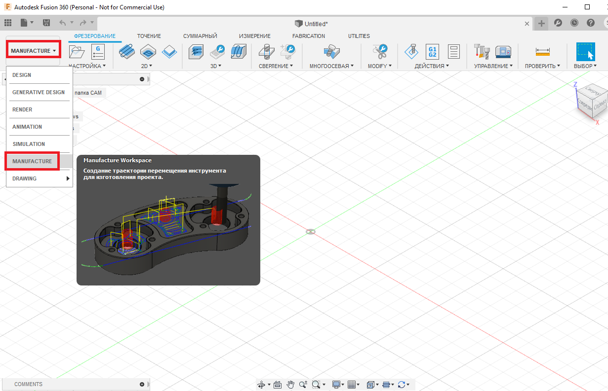

Спасибо! А не могли бы вы посмотреть и написать какая у Вас версия (номер)? (Файлы по ходу теже самые, что там прикреплены, начал копать дальше... и вроде догнал, в моей версии нет CAM закладки в программе, и если выбрать MANUFACTURE, то там уже многое переведено :good: Я не сообразил попереключать по всем пунктам... думал все будет переведено!
Так у всех? Остальное не переведено? Если да, то вопрос исчерпан! :attention:

mobilnik2004 писал(а): ↑ думал все будет переведено!
Это перевод только CAM(manufacture).
mobilnik2004 писал(а): ↑ А не могли бы вы посмотреть и написать какая у Вас версия (номер)?
Версия у всех одинаковая +- неделя времени.
