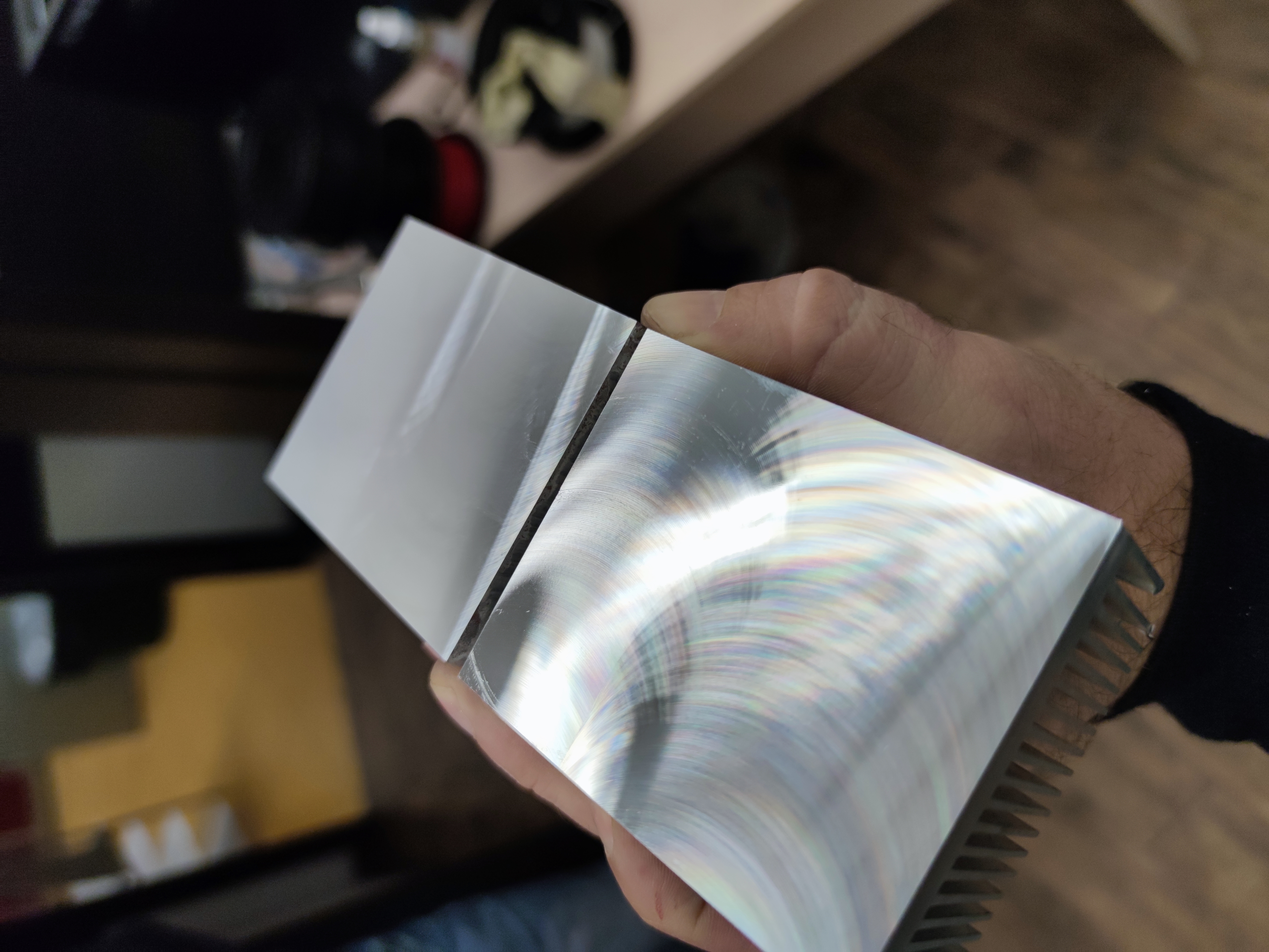

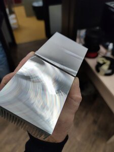

У меня антифриз. Ведро закрыто герметично. Просто свет так на трубках отразился.
Прикладываю результат из под сковородки. Ступенька отсутствует совсем, поверхность притерта.
Съем 0.5, обороты 8k, подача 600. Результат без чистовой.
