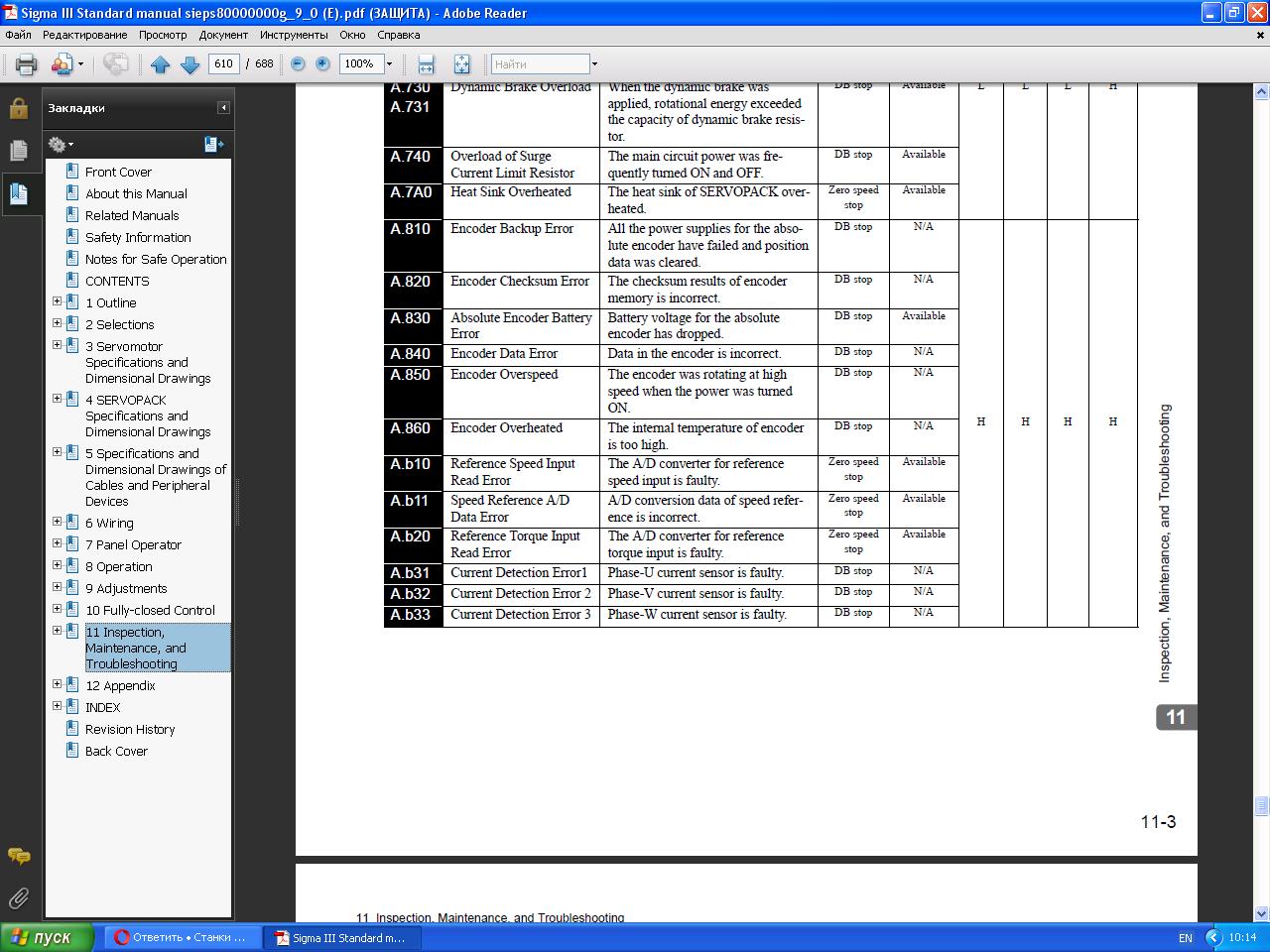

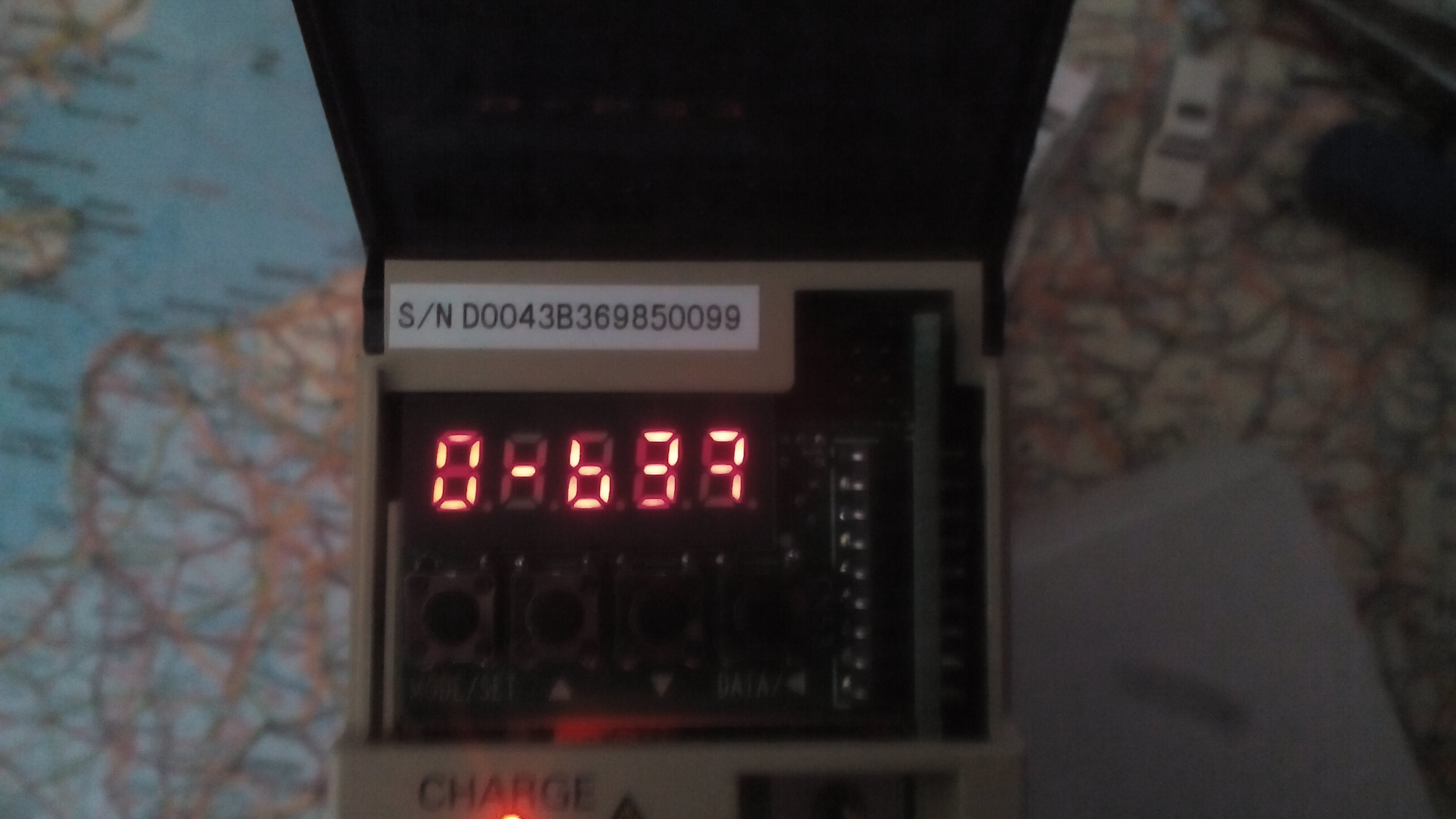

Всем привет! Мужики, выручайте! Servopack SGDS-01A01A, серва SGMAS-C2ACA41..Бралось не комплектом, сама серва уже пол года лежит, потом начал искать какой драйвер нужен к ней..На ebay увидел что комплекты с этим движком продаются с драйвером Servopack SGDS-01A01A.Заказал отдельно этот драйвер..Энкодер подключил как на схеме на этом форуме выкладывали..Подал питание на L1,L2 через перемычки L1C,L2C..Драйвер включился, а экране мигает Pot, Not, понятно что это концевики..Решил попробовать покрутить Jog-ом..Зашёл в FN002, Нажал Mode, в драйвере как-будто щёлкнуло что-то :idiot: и вылетела ошибка b63..Скидывал на заводские настройки, менял местами провода U,V,W- ничего не изменилось..
Re: Про сервы Yaskawa
Эдик писал(а):и вылетела ошибка b63..
и шо в мануале про эту ошибку кажут?

Не видать такой ошибки в мануале..Некоторые сегменты на дисплее иногда не загораются, из-за чего цифры криво читаются..Может и номер другой тогда будет у ошибки..

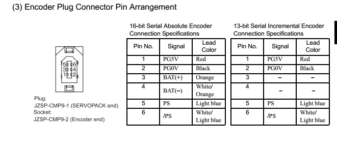

сделай фотку ошибки, и выкладывай мануал, кому не лень будет посмотрят, я тоже погляжу, любопытно что пишут. Как инкодер подключен, стандартный разъем?
схемку прикрепи тоже

Ошибка b33 всётаки(в последней тройке нижний сегмент не работает иногда)..По мануалу это значит Phase W current sensor is faulty((( У фаз мотора сопротивление одинаковое, на землю не звонятся..Погорел датчик тока? Пытался отключить концевики через меню, но так и не получилось, pot-not всёравно мигает при включении..Но ошибка вроде к концевикам отношения не имеет?Энкодер по фото снизу подключён(на 4 провода).
