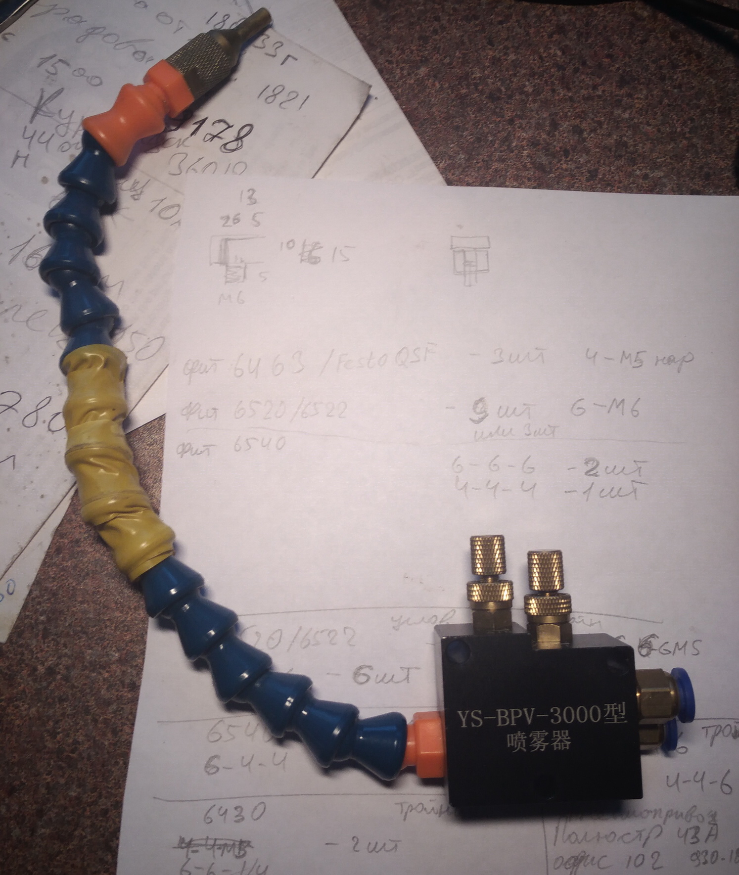

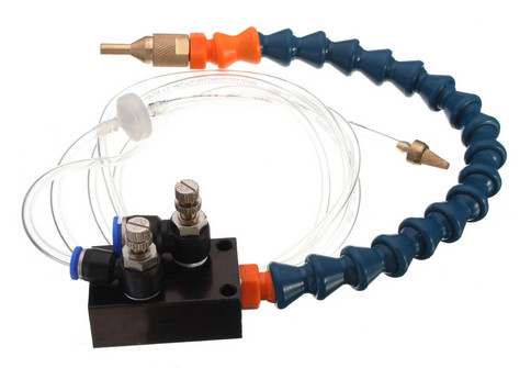

Со спиртом сразу по выключения шпинделя (торможение около 6сек) потрогал фрезу - холодная. Надо покупать у китайцев вот такой девайс:

Nikomas писал(а):Надо покупать у китайцев вот такой девайс:
Все в этом девайсе хорошо, кроме того, что к нему придется компрессор покупать, чтобы дать туда 3-4 атмосферы воздуха.
Я поставил насосик низкого давления (0.8 Атм), туман распылять не хватает, а вот мелкие капли разбрызгивает.
Сообщения: 3310
daemon78 писал(а):Все в этом девайсе хорошо, кроме того, что к нему придется компрессор покупать
можно "выхлоп пылесоса" туда частично завести

xvovanx писал(а): можно "выхлоп пылесоса" туда частично завести
Вообще интересная мысль, но долго пылесос работать не может :(
А у меня бесколлекторный воздушный насосик может молотить часами.
Уже почти купил компрессор, но понял, что отсос стружки в домашних условиях мне важнее, а одновременно и то и другое не прокатит :(

daemon78 писал(а): Я поставил насосик низкого давления (0.8 Атм), туман распылять не хватает, а вот мелкие капли разбрызгивает.
Правильный "туман" и есть капли, только мелкие и равномерные. главное взвеси не должно образовываться в воздухе.

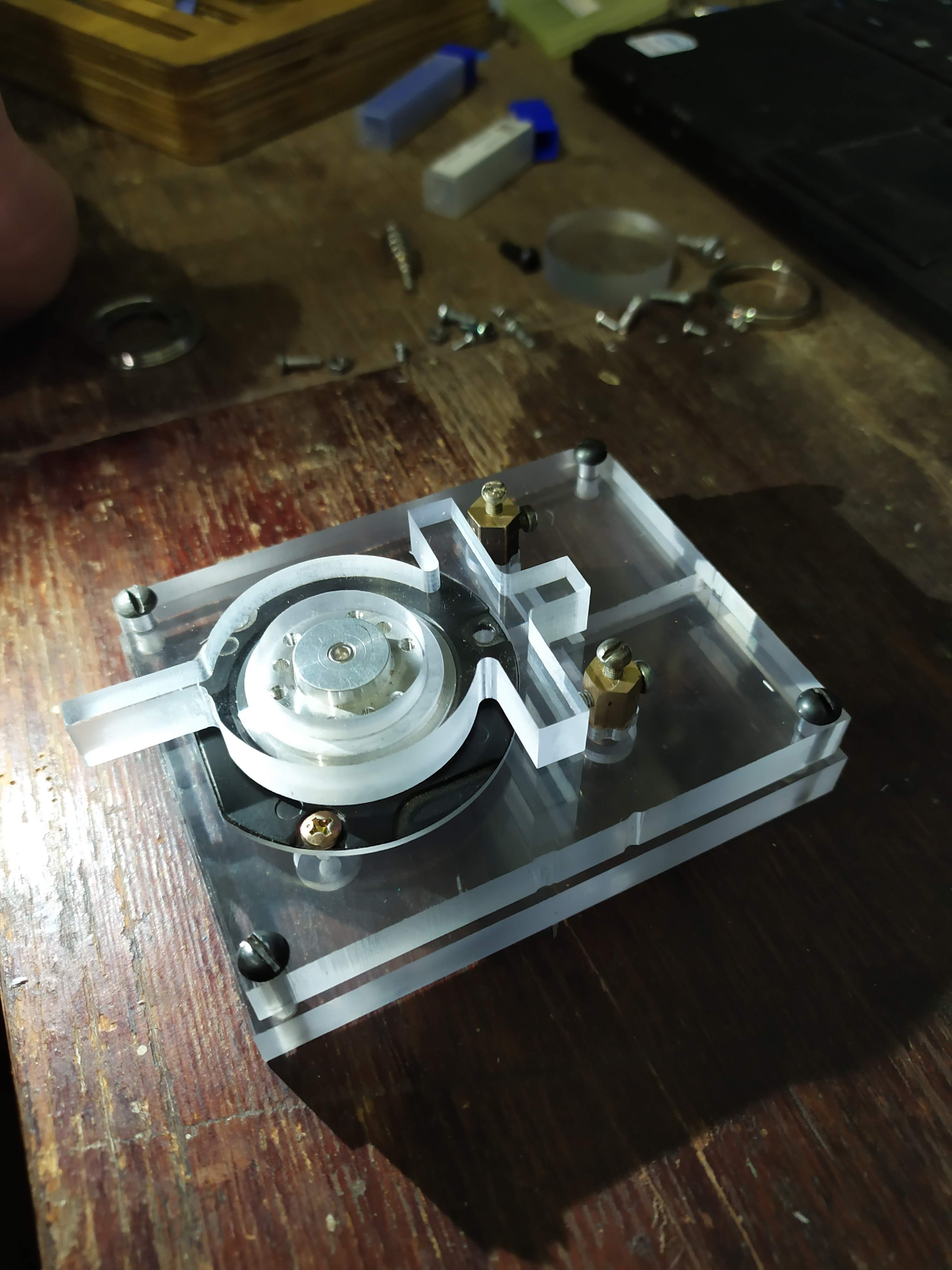

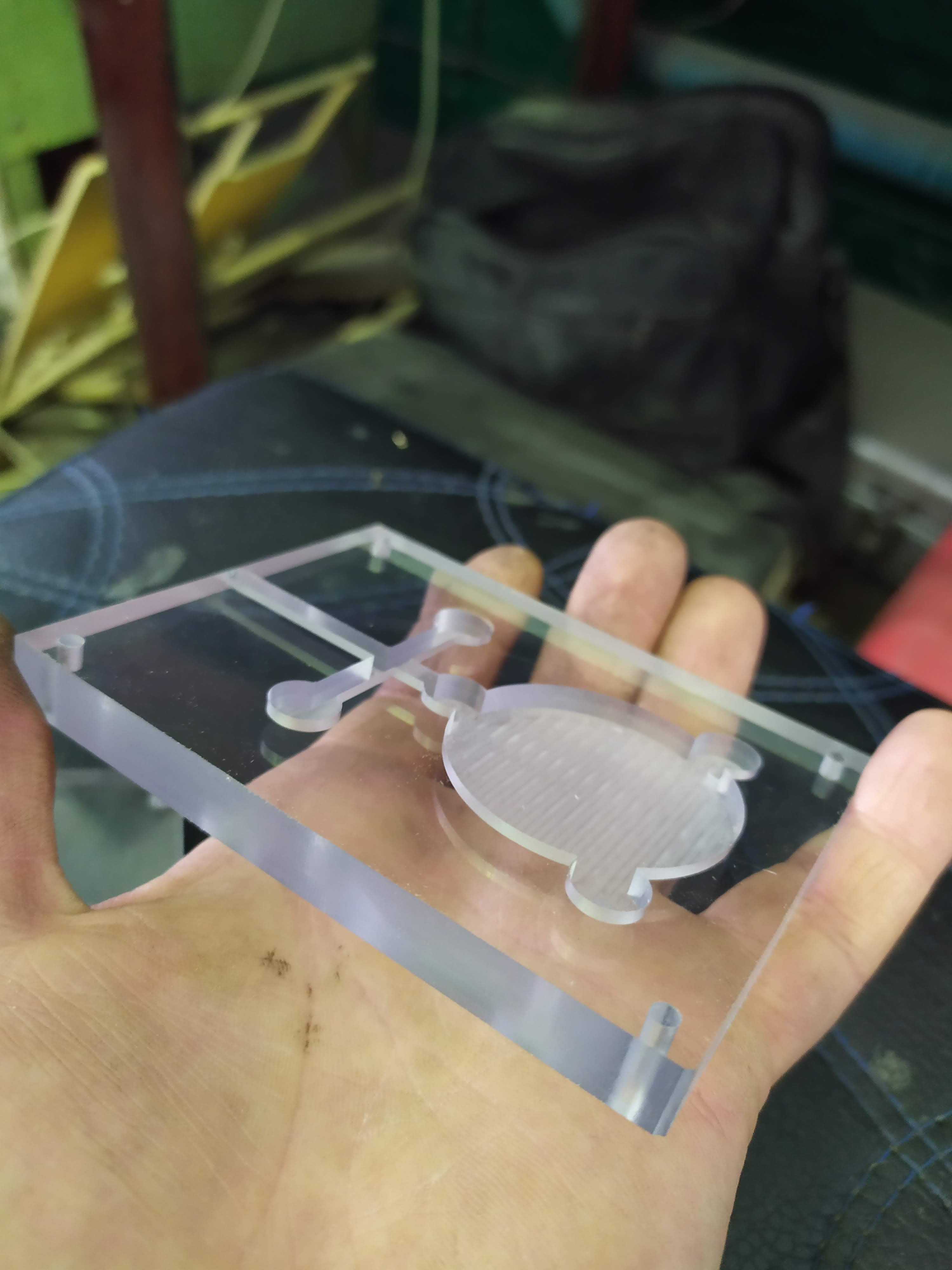

Используйте нормальный материал. Я взял в рекламной конторе кусок монолитного поликарбоната 10мм. Второй день получаю удовольствие от обработки. Прочный, не ломкий, фрезеруется очень хорошо. Резал резьбы на краях, обычный плекс бы 100% сломался.
Фото из под станка без обработки. Фрезеровка без СОЖ и охлаждения.
IMG_20190828_205427.jpg (1069 просмотров) <a class='original' href='./download/file.php?id=168290&mode=view' target=_blank>Загрузить оригинал (2.16 МБ)</a>
IMG_20190828_173614.jpg (1069 просмотров) <a class='original' href='./download/file.php?id=168291&mode=view' target=_blank>Загрузить оригинал (1.54 МБ)</a>
На верхней детали в двух местах следы фрезы - мой косяк не крепил и не использовал перемычек.

Материал какой принесли, на том и фрезерую))
evgenymcp
Сообщения: 1120
Репутация: 328
Откуда: Абакан,Хакасия
Сообщение evgenymcp »
Nikomas писал(а):Материал какой принесли, на том и фрезерую))
Сегодня решил сделать три перемычки 2x2мм в мелкой детали. Не смог выломать отверткой не покалечив деталь. Гнется и не ломается.
Сообщения: 3310
evgenymcp писал(а):Сегодня решил сделать три перемычки 2x2мм в мелкой детали. Не смог выломать отверткой не покалечив деталь. Гнется и не ломается.
Я всегда тонкие делаю 0.5х0.5мм, за счет радиусов получаются вполне надежными, детали держат, что в пластике, что в "алюме"

Nikomas писал(а):Со спиртом сразу по выключения шпинделя (торможение около 6сек) потрогал фрезу - холодная. Надо покупать у китайцев вот такой девайс:
девайс - гуано, по соотношению цена и что мы за это получаем.
Есть дешевле и лучше?
Kachik
Сообщения: 1292
Репутация: 308
Сообщение Kachik »
Купил сначала обсуждаемую за 3 с лишним - качество изготовления на высоком уровне, но отрегулировать маленькую подачу тяжело и при проседании давления плохо засасывает СОЖ, большой расход воздуха.
Сейчас стоит такого плана: https://ru.aliexpress.com/item/32821384 ... 0f85f2bcb0
подача регулируется плавнее и позволяет пользоваться меньшим расходом воздуха. Ценник ниже в 6 раз...

Kachik писал(а):Купил сначала обсуждаемую за 3 с лишним - качество изготовления на высоком уровне, но отрегулировать маленькую подачу тяжело и при проседании давления плохо засасывает СОЖ, большой расход воздуха.
Покупал два года назад, немного в другом исполнении и в другом магазине.
Извини, немного непонятно, 3 с лишним чего? 3 бакса или 3 тыщи рублей? Просто я такую как выше взял за 15 баксов 4 года назад, это гдето рублей 700 было.

donvictorio писал(а):Извини, немного непонятно, 3 с лишним чего? 3 бакса или 3 тыщи рублей? Просто я такую как выше взял за 15 баксов 4 года назад, это гдето рублей 700 было.
Сори, не рассмотрел картинку, 3 тыщи, вот про эту писал:
У меня такая же, только краники попроще. Вполне норм фырцкает, большой плюс, что можно отклбчить сож, оставив только воздух. Минус, если сильный поток воздуха, то сож в пар превращается, одновременно выдувать и смазывать без отдельной вытяжки никак.
