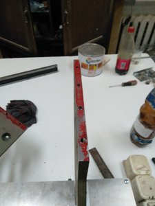

Почикал станок
IMG_20190302_184557_494.jpg (4320 просмотров) <a class='original' href='./download/file.php?id=158217&mode=view' target=_blank>Загрузить оригинал (1.96 МБ)</a>

Re: Станок 600х400х150 мм
Сообщение Gestap »
Зачем?)

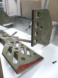

Заменил перемычки на станине, как можно заметить. Выставил рельсы по линейке. Сейчас порталом занимаюсь. Был так
IMG_20190303_154737.jpg (4209 просмотров) <a class='original' href='./download/file.php?id=158290&mode=view' target=_blank>Загрузить оригинал (3.49 МБ)</a>
Стало так
IMG_20190303_164212.jpg (4209 просмотров) <a class='original' href='./download/file.php?id=158291&mode=view' target=_blank>Загрузить оригинал (3.85 МБ)</a>

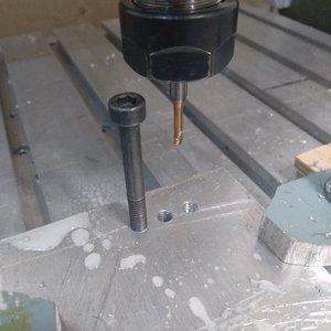

Учился сегодня нарезать резьбы
IMG_20190324_180822.jpg (3943 просмотра) <a class='original' href='./download/file.php?id=159572&mode=view' target=_blank>Загрузить оригинал (741.96 КБ)</a>
В смысле фрезеровать?
sima8520 писал(а):Учился сегодня нарезать резьбы
И как успехи?
N1X писал(а):В смысле фрезеровать?
Ну это же не "дисковая" фреза, где по спирали фрезеруется резьба.
А как обычный метчик.
Да, фрезеровать именно. Спирально снизу вверх
Успехи отлично. Все получилось
Где брал фрезу? Как делаешь УП?
Фрезу брал у Маузера, на директлоте, УП SolidCAM
http://directlot.ru/lot.php?id=193610

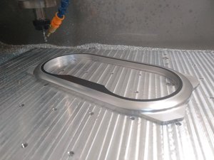

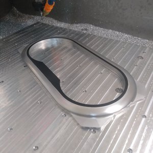

Рамка для панели приборов. Толи для авто, Толи для мотоцикла
IMG_20190330_194401.jpg (3760 просмотров) <a class='original' href='./download/file.php?id=159989&mode=view' target=_blank>Загрузить оригинал (4 МБ)</a>
IMG_20190330_194348.jpg (3760 просмотров) <a class='original' href='./download/file.php?id=159990&mode=view' target=_blank>Загрузить оригинал (847.17 КБ)</a>

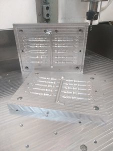

Текущая работа
IMG_20190421_193842.jpg (3490 просмотров) <a class='original' href='./download/file.php?id=161544&mode=view' target=_blank>Загрузить оригинал (4.02 МБ)</a>
А этот силикон холодным заливается?
Горячим

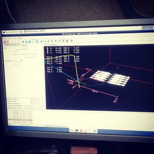

Ну здрасьте)
IMG_20190425_210940_762.jpg (3379 просмотров) <a class='original' href='./download/file.php?id=161775&mode=view' target=_blank>Загрузить оригинал (1001.25 КБ)</a>
Сообщение Gestap »
решил линукс попробовать!?
и как он тебе или есть опыт уже?
я тоже хочу попробовать, даже на хард закатал его, но никак не решусь, для меня темный лес.
стоит пробовать?
