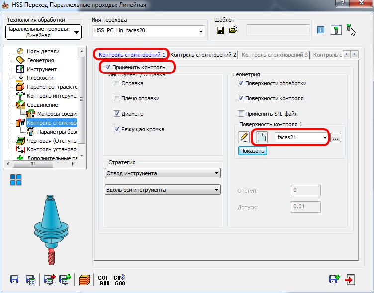

putman
Здравствуйте.
Не могу разобраться с 3Д фрезерованием.
Я задал поверхность (выделена синим), а программа делает траекторию фрезы прямо по кромкам поверхности, тем самым на 5 мм. (фреза Ф10) залезая за линию обработки.
Подскажите как указать, чтобы она так не делала ?
Спасибо !
forum1.jpg (3340 просмотров) <a class='original' href='./download/file.php?id=69727&mode=view' target=_blank>Загрузить оригинал (206.23 КБ)</a>
Временно ограничил проходы точкой, которая на 5 мм смещена относительно реальной кромки.
Но так ведь не должно быть ?

Как вариант - попробовать добавить контроль столкновений:
Скриншот 2016-01-24 17.40.36.png (3295 просмотров) <a class='original' href='./download/file.php?id=69741&mode=view' target=_blank>Загрузить оригинал (60.55 КБ)</a>
Скриншот 2016-01-24 17.41.37.png (3295 просмотров) <a class='original' href='./download/file.php?id=69742&mode=view' target=_blank>Загрузить оригинал (245.6 КБ)</a>
Больше у меня пока вариантов нету :wik:

Я явно ограничил точками, до куда резать.
Странно работает программа.

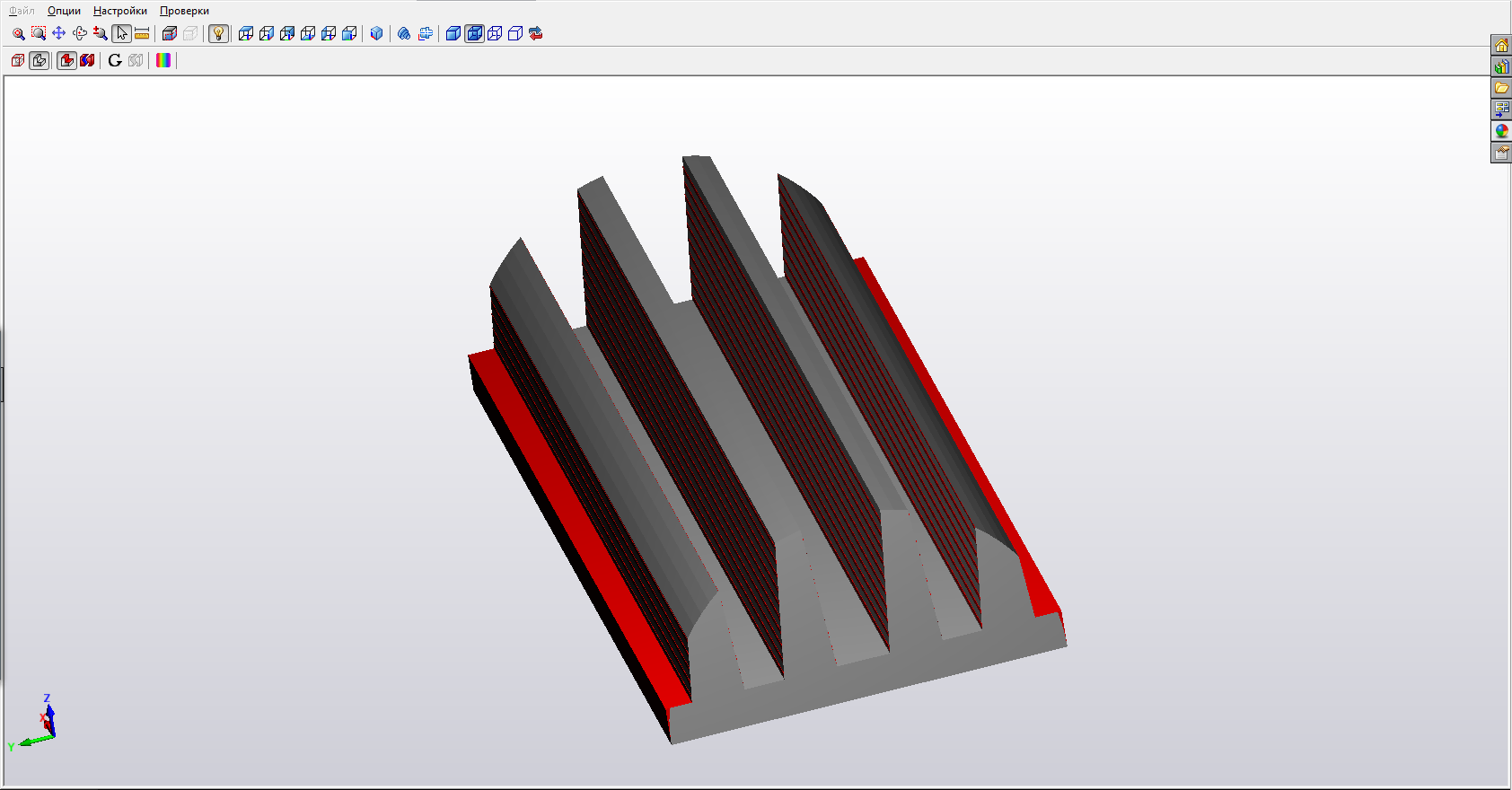

Что то заработался, ничего не получается, нужно из заготовки вот такие радиаторы нарезать, как сделать? Может ктонибудь поможет?

Добавлено: 11 фев 2016, 18:51
Ребра с уклонами , надо через 3Д обработку делать
Re: SolidCAM
Добавлено: 11 фев 2016, 19:01
Как вариант сделать траектории как для параллелепипеда, а подсунуть заготовку с верхней обработкой сделанной заранее. Это, чтобы 3D не делать.
Re: SolidCAM
Добавлено: 11 фев 2016, 19:20
AndyBig
Уклоны, как я понял, имеются в виду не по верхним торцам ребер, а по их стенкам. Ребра толще у основания, чем у вершин.
Re: SolidCAM
Добавлено: 11 фев 2016, 20:13
Kopyloff
Очень неплохо справляется HSM Переход с линейной обработкой. Самое главное - практически всю модель сам автоматически просчитывает.
Безымянный.png (3065 просмотров) <a class='original' href='./download/file.php?id=71736&mode=view' target=_blank>Загрузить оригинал (66.4 КБ)</a>
Вот что в итоге получается (у меня Ваша модель не открывается в 2014 SW, так что свою накидал; опять же - каким инструментом собираетесь деталь обрабатывать - неизвестно. Я в примере использовал кукурузу 1,5мм диаметром):
Безымянный.png (3065 просмотров) <a class='original' href='./download/file.php?id=71737&mode=view' target=_blank>Загрузить оригинал (118.94 КБ)</a>

Вот архив:
Ребра_с_уклонами.zip
(1.01 МБ) 313 скачиваний
Из всех настроек - только выбрал инструмент, да настроил шаги смежные и по вертикали. Остальное всё по умолчанию было.
