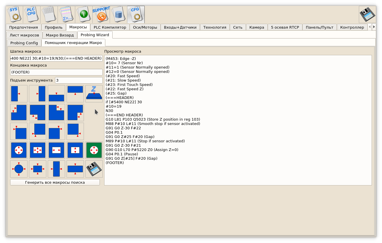

mycnc
Подправил диалог генератора макросов для центроискателя и генератор макроса поверхности.
mycnc-configuration--72.png (3913 просмотров) <a class='original' href='./download/file.php?id=131644&mode=view' target=_blank>Загрузить оригинал (151.23 КБ)</a>
