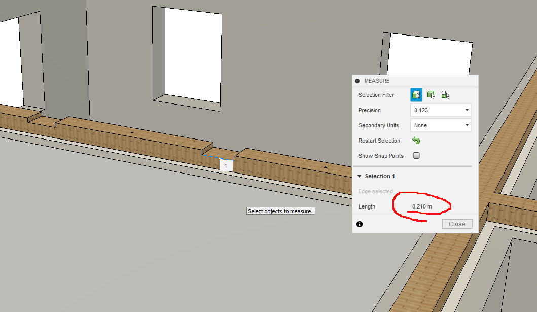

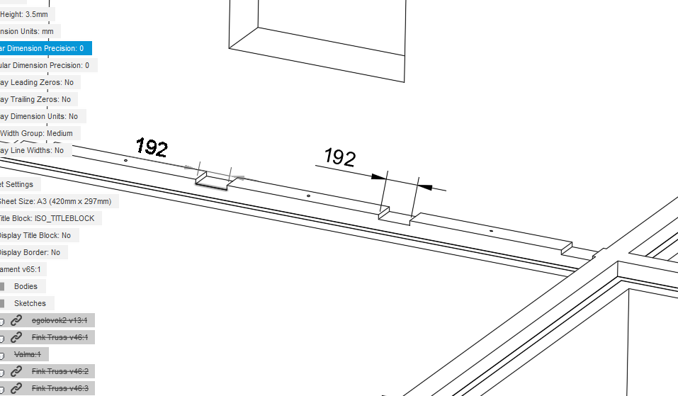

Нифига себе, какой жуткий косяк!
model.png (4757 просмотров) <a class='original' href='./download/file.php?id=184249&mode=view' target=_blank>Загрузить оригинал (141.17 КБ)</a>
drawing.png (4757 просмотров) <a class='original' href='./download/file.php?id=184250&mode=view' target=_blank>Загрузить оригинал (80.87 КБ)</a>
Может, я чего не понимаю?
UPD: этот баг уже оказывается был признан Autodesk-ом года 2 назад
https://forums.autodesk.com/t5/fusion-3 ... 043#M22081
Повезло, что проверил, иначе можно был угореть на 10-20тыр...

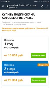

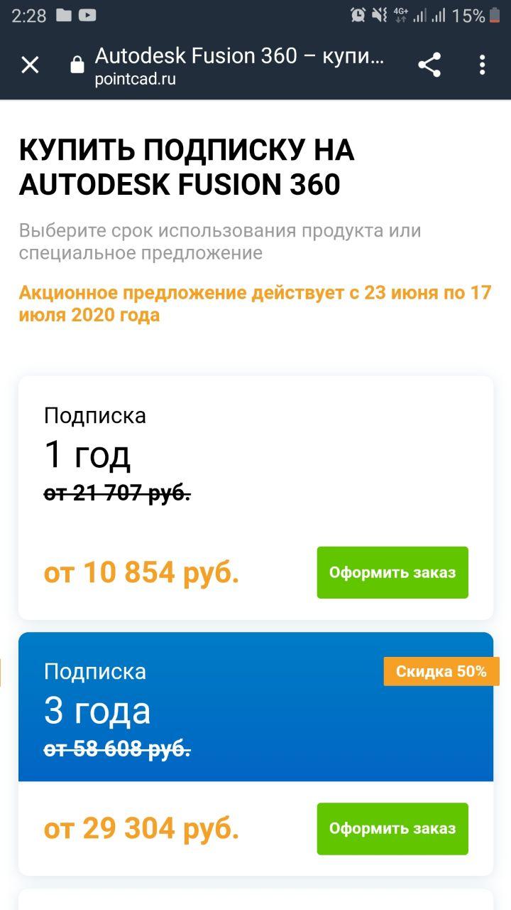

Буквально неделю назад были скидки - 29к на три года. Сейчас вернули 60/3года.

hmnijp писал(а):Буквально неделю назад были скидки - 29к на три года. Сейчас вернули 60/3года
В списке стран, где эту скидку можно было получитить, моей страны не было :) Так что, эта скидка была далеко не для всех.

MX_Master писал(а):В списке стран, где эту скидку можно было получитить, моей страны не было Так что, эта скидка была далеко не для всех.
Ну в россии было)
