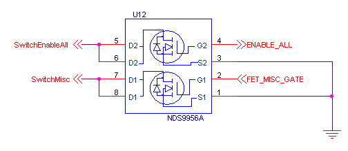

mial писал(а): Brestden будет, там подтяжка к земле 150 Ом. Но я бы сделал по другому. По входу оптопара в привычном режиме, резистор в цепи коллектора, эмиттер на GND. Далее с коллектора на вход инвертируещего триггера Шмитта, к примеру 74LVC14AD. Будет надежно, и более помехоустойчиво.
Спасибо, буду пробовать.

почитайте, блин, документацию!
https://www.dynomotion.com/Help/Schemat ... analog.htm чуть ниже середины ...

Не надо нервничать. Документацию читал, этот момент мне непонятен, поэтому спросил тут.

если вот эта картинка непонятна и нет желания закупать железки по несколько раз советую подтянуть свои знания перед тем как продолжить.

У меня другой вопрос. Откуда у SnapAmp такая чувствительность к наводкам что даже клацанье релюшкой порождает инкремент энкодера которого на том канале физически нет?

megablast3000 писал(а):Не надо нервничать. Документацию читал, этот момент мне непонятен, поэтому спросил тут.
8) 24V @ 1Amp relay FET Switch Outputs are available on Kanalog mapped as Output Bits 152-159. When activated (checked on or with state "1") the FET Switches make a connection to ground.

Спасибо за ответы. Нефига не понятно, но буду разбираться). Спалить, конечно желания нет. Выкладываю пару схем по подключению Каналога, если не затруднит, посмотрите, корректно ли там подключен JP8.
Kanalog_to_Tree_Journeyman_325_by_Rick_B.pdf
(93.95 КБ) 511 скачиваний
Kflop-Kanalog_wiring_11-19-2018.pdf
(612.72 КБ) 421 скачивание

не нужны вам масштабные схемы сейчас, научитесь подключать по 1 устройству 1 типа.

megablast3000 писал(а): Нефига не понятно, но буду разбираться).
Гугл переводчик говорит:
8) Выходы переключателя FET реле 24 В при 1 А на Kanalog отображаются как выходные биты 152-159. При активации (проверено или в состоянии «1»)
переключатели FET подключаются к земле.

Все заработало как надо. Едрить я бестлочь! Всем спасибо.

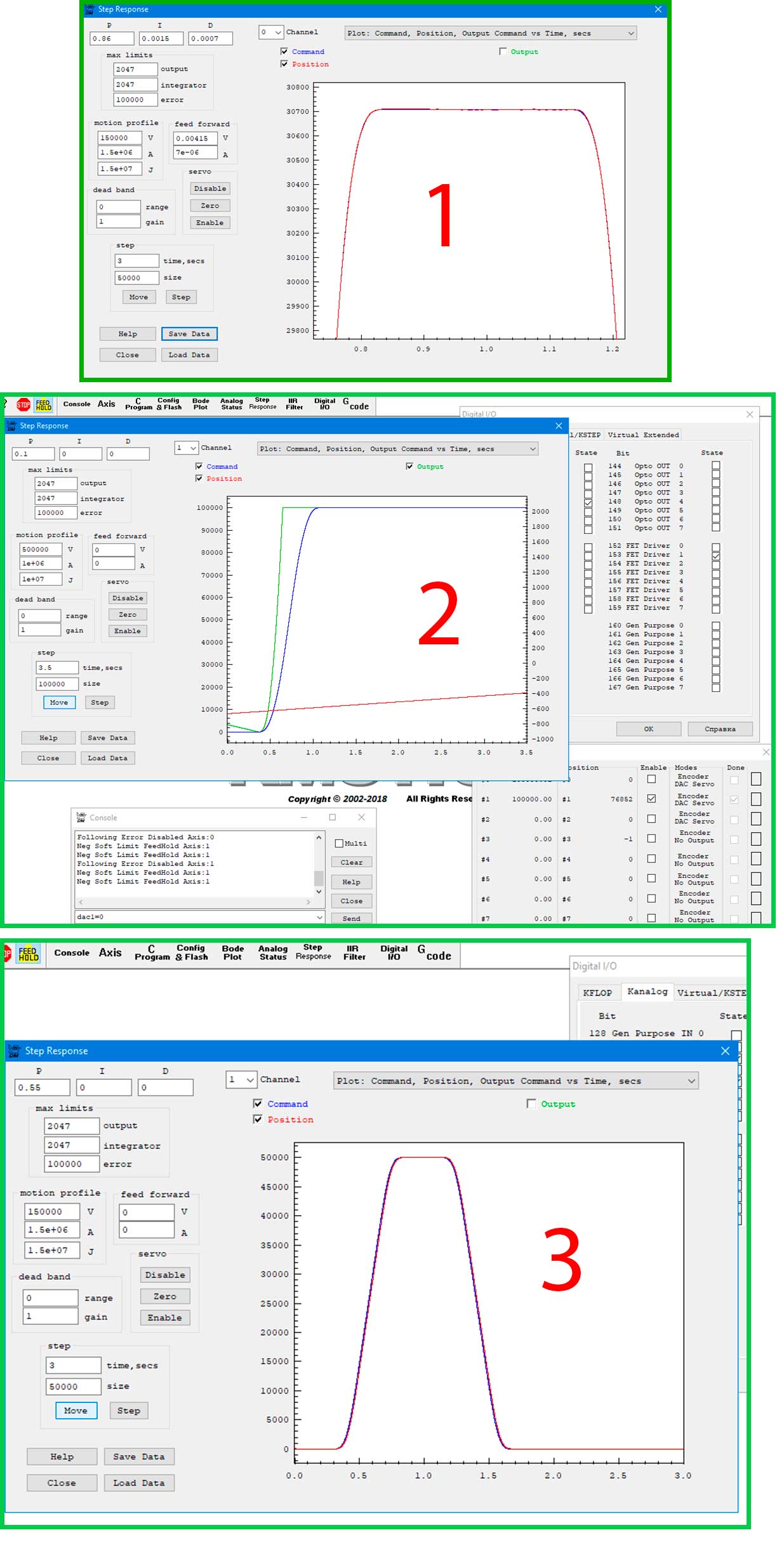

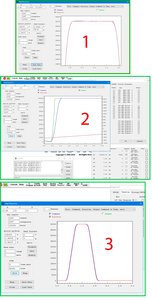

Доброй ночи.
Занимаюсь настройкой осей. За основу взял шаблон InitAnalog3Axis.c из папки C Program.
Настроил ось X (ch0), рисунок 1. С осями Y, Z (ch1,2) сложнее, график выглядел как на рисунке 2, мигал значок FeedHold. Так как на оси Z двигатель пока не подключен к нагрузке, решил экспериментировать с ней, в файле настроек поменял полярность ch2->InputGain0=-1.000000; было 1, помогло, причем заработали обе оси, но значок FeedHold мигать не перестал. При этом, когда включил ось X (нажал Move), та стала дергаться, пришлось выключить. Я конечно могу и дальше переключать полярность InputGain, но наверно есть какой то более разумный способ? И еще, в шаблоне у Тома нет значений OutputGain – как их назначать?
Когда жму Move, моторы перед основным движением, немножко дергаются в обратном направлении, причем на всех осях. Проверил, люфта в опорах и швп нет. Было у кого-нибудь такое?
[youtube]https://youtu.be/JAALQNB4pjE[/youtube]

megablast3000 писал(а):Когда жму Move, моторы перед основным движением, немножко дергаются в обратном направлении, причем на всех осях.
дергаются при переходе через ноль машинных координат? (галочка возле dro, g53/g54)
megablast3000
Сообщения: 40
Зарегистрирован: 04 дек 2012, 20:08
Репутация: 9
Re: Ввод в эксплуатацию ЧПУ системы на основе контроллера Kf
Сообщение megablast3000 »
Нет, это я Move в StepResponse при настройке осей, к KMoution я пока не лез.
megablast3000
Сообщения: 40
Репутация: 9
По поводу дергания сервы Том ответил так: This is mainly a quirk with the way the Step Response Screen works in combination with the above issue. The "Move" button disables the axis, sets all the axis parameters, then re-enables the axis to a destination of where it originally was. If there was drift motion while the axis was disabled the axis will jump back to where it was. If you fix the amplifier enable issue it should drift less. Also the Step Response Screen and changing parameters will not happen in normal operation so I wouldn't worry about this.
Так же, как и многие столкнулся с дрейфом серв. После нажатия Stop в KMotion моторы начинают медленно вращаться.
Победил это так: настроил сервоусилители таким образом, что при включении они переходят в сразу импульсный режим, а при подаче сигнала S-ON переходят в режим скорости.
Выглядит это так: включаю силу -> включаю комп, Kflop, логику сервоусилителей -> сервы автоматом переходят импульсный режим и моторы встают в удержание -> загружаю KMotion, жму INIT -> активируется сигнал S-ON, сервы переходят в режим скорости, соответственно моторы снова держат позиции уже силами Kflop-а -> жму Stop -> сервы снова переходят в импульсный режим и удерживают позицию сами. Но это, конечно будет будет работать только у сервы которые могут работать в импульсном режиме...
