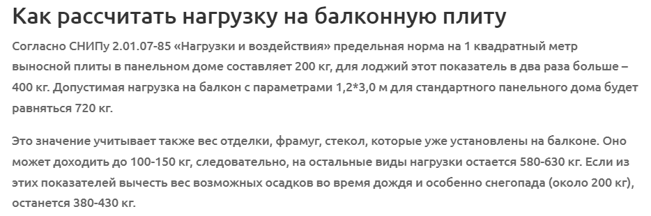

vtgmfg писал(а): конечно есть разрешенная нагрузка на перекрытие. гранитная плита равного веса с чугунной в 10 раз жестче чугунной - я вам посчитал. что то не то ? обоснуйте. и это - я с вами на брудершафт не пил, и советовать чем заняться найдите терпилу у себя дома.
а, очередной балконный теоретик, понятно. действительно, на балкон ничего тяжелее 200 кг лучше не ставить.
vtgmfg
Сообщения: 1325
Репутация: 77
Re: Фрезер полимер гранитная станина PLOT 600*400*200
Сообщение vtgmfg »
john1987887 писал(а): на балкон ничего тяжелее 200 кг лучше не ставить.
ну хотя бы это обоснуйте?)) почему 200, а не 400?
lkbyysq
Сообщения: 1723
Репутация: 346
Сообщение lkbyysq »
vtgmfg писал(а): 10 апр 2023, 15:22 почему 200, а не 400?
"Нормативные значения равномерно распределенных нагрузок Pt, кПа, не менее:
10.Балконы (лоджии) с учетом нагрузки
а) полосовой равномерной на участке шириной 0,8 м вдоль ограждения балкона (лоджии) - 4,0 кПа
б) сплошной равномерной на площади балкона (лоджии), воздействие которой не благоприятнее, чем определяемое по 10, а - 2.0кПа*"
*СП 20.13330.2016. Свод правил. Нагрузки и воздействия. Актуализированная редакция СНиП 2.01.07-85
