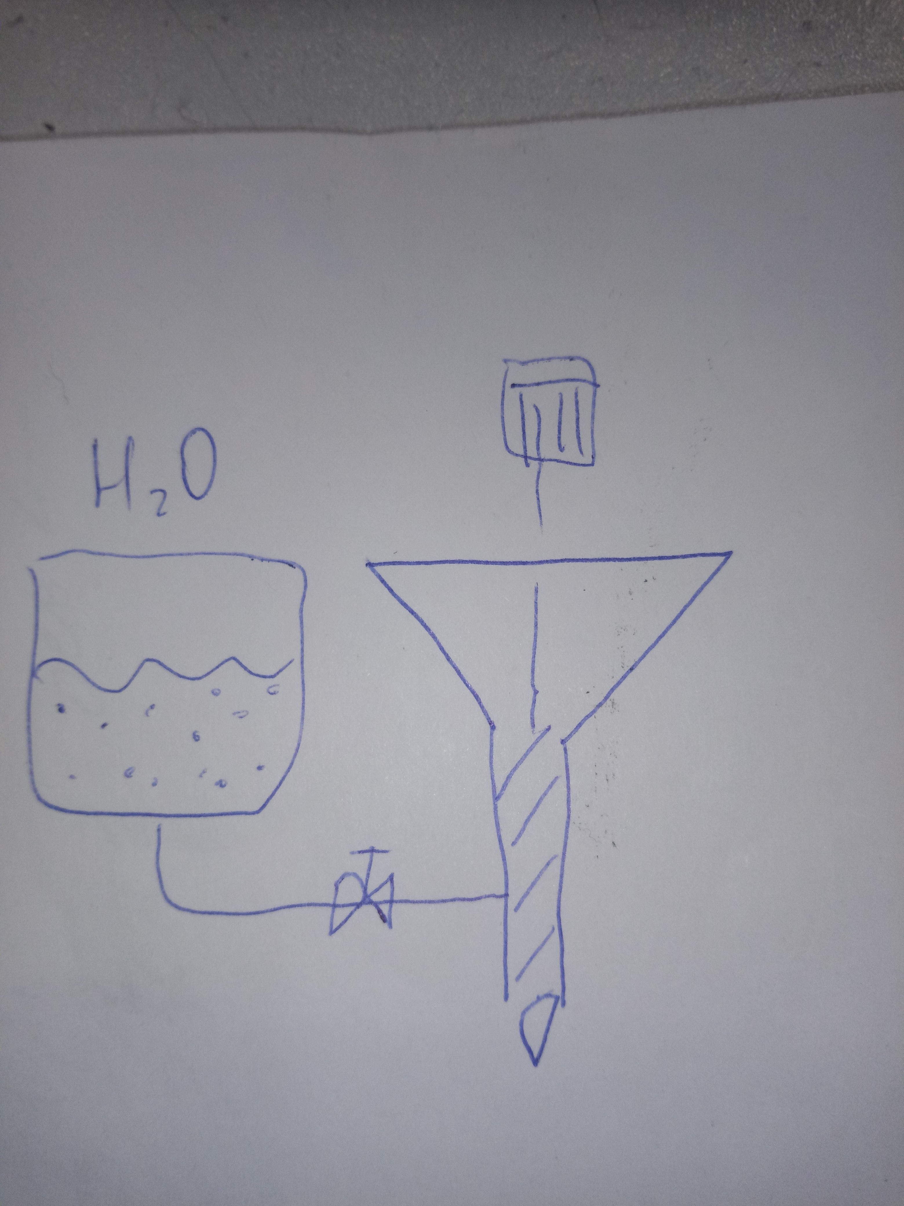

Сообщение HeavyToshik »
А может вам миксер смастерить. Пока по шнеку идёт, добавляется вода, проходит некий путь и вываливается в место дислокации :)
IMG_20200218_173734~2.jpg (4008 просмотров) <a class='original' href='./download/file.php?id=176848&mode=view' target=_blank>Загрузить оригинал (1.85 МБ)</a>

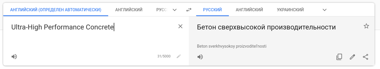

Re: ВСО из полимербетона
hmnijp писал(а):Да это перевод термина UHPC...
Это кто ж так переводит-то?.. :)
Снимок экрана от 2020-02-18 17-43-20.png (4006 просмотров) <a class='original' href='./download/file.php?id=176849&mode=view' target=_blank>Загрузить оригинал (35 КБ)</a>

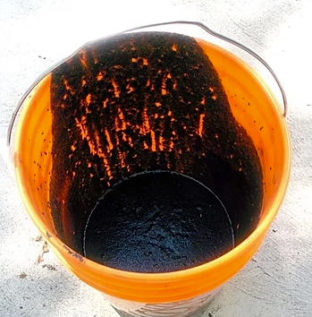

K@RLSON писал(а):В смесь добавляют не более 10% воды(по весу).
ага, 9 в этом случае
K@RLSON писал(а):hmnijp, жаростойкость какая нужна?
это плавильные агрегаты, там важен предел прочности при температуре, а так же смачиваемость металлом, стойкость к размытию им и тп. в общем рабочие за 1000гр. на фото был bor аluсast 35W.

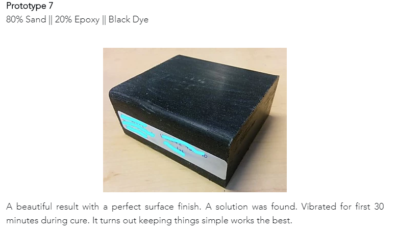

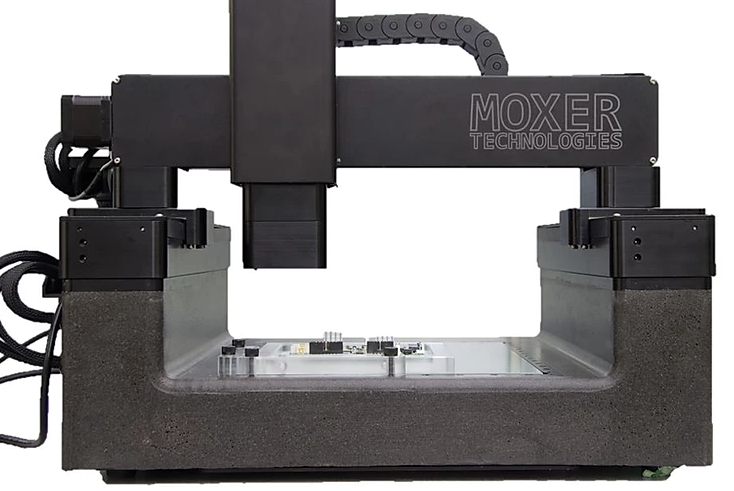

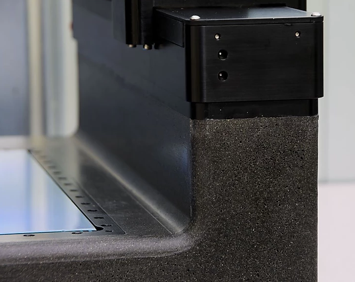

Сообщения: 2893
Или я что-то не понимаю?
Вот простой пример. Буржуй сделал станину для хоббийного станка. Смесь песка и смолы. Процентное содержание на скрине.
Screenshot - 18.02.2020 , 18_17_44.png (3957 просмотров) <a class='original' href='./download/file.php?id=176851&mode=view' target=_blank>Загрузить оригинал (175.6 КБ)</a>
Screenshot - 18.02.2020 , 18_17_25.png (3957 просмотров) <a class='original' href='./download/file.php?id=176854&mode=view' target=_blank>Загрузить оригинал (266.97 КБ)</a>
Screenshot - 18.02.2020 , 18_16_56.png (3957 просмотров) <a class='original' href='./download/file.php?id=176852&mode=view' target=_blank>Загрузить оригинал (417.7 КБ)</a>
Screenshot - 18.02.2020 , 18_17_12.png (3957 просмотров) <a class='original' href='./download/file.php?id=176853&mode=view' target=_blank>Загрузить оригинал (282.53 КБ)</a>
Что здесь не так? Что поведет, усохнет или треснет от того, что он его по 5 часов в день гонять будет. О какой пропорции компонентов речь? Нравится гладкий внешний вид - смолы больше. Красить будешь - делай смесь суше.
Главное, чтобы смола встала на всю высоту станины.
Я на работе пол наливной молотком испытывал. И бил его и бросал сверху на него 1кг молоток. А ему пофиг. Даже сколов нет. А на стол максимум фреза из рук выскользнет или ключ на 30 упадет с 50мм расстояния. Что может случиться со столом? Речь не идет о станинах для профессионального использования. Там однозначно чугун. Но не потому, что лучше а, скорее всего проще. И технология нам знакома. Мы пока до композита дойдем индусы из бамбука будут делать лучше и жестче.
