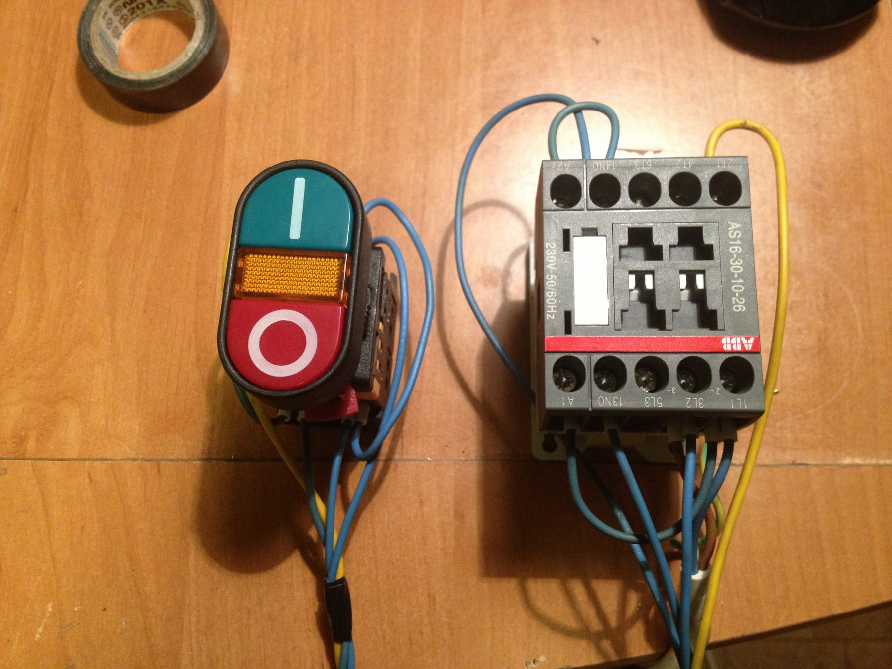

ну и на десерт фока пускателя с кнопкой, готового занять место в ящике
8-IMG_0956.JPG (6862 просмотра) <a class='original' href='./download/file.php?id=19970&sid=cfa10a17a501cb306d411a74575654aa&mode=view' target=_blank>Загрузить оригинал (390.7 КБ)</a>
при испытаниях даже пробки не выбило :)
