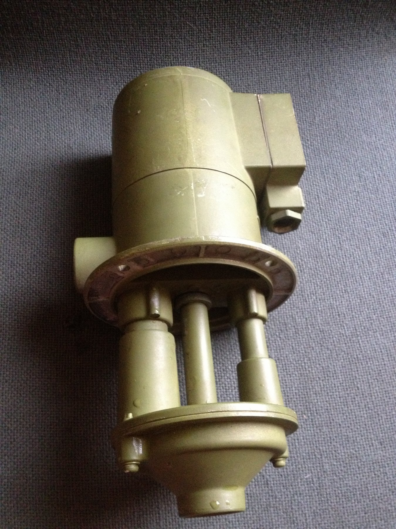

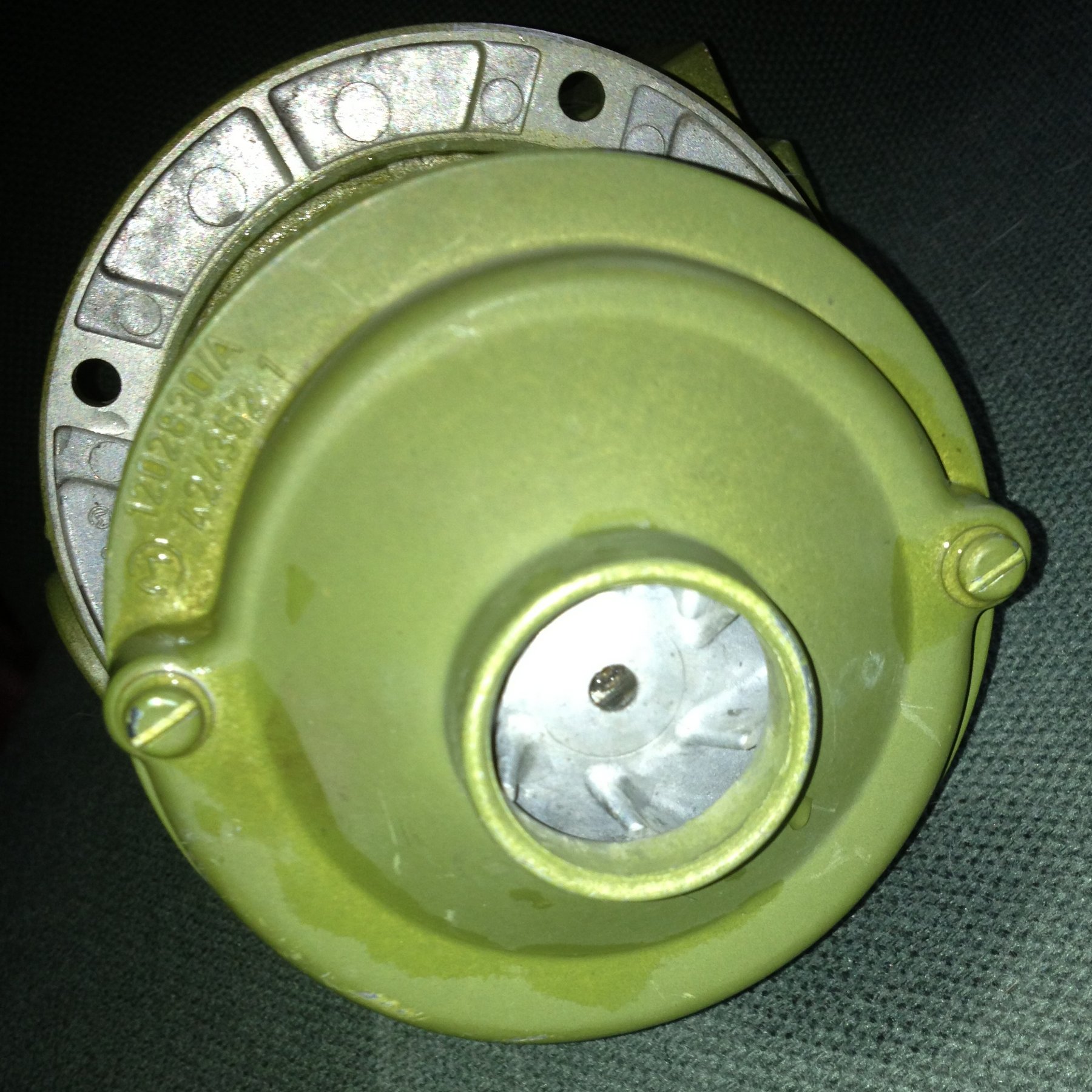

получил подарок на новый год
1-IMG_0938.JPG (6728 просмотров) <a class='original' href='./download/file.php?id=19963&mode=view' target=_blank>Загрузить оригинал (492.6 КБ)</a>
теперь с сож насосом проблем быть не должно :)

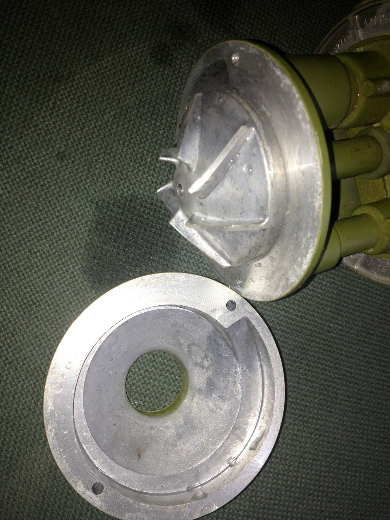

немного разобрал для изучения конструкции
2-IMG_0942.JPG (6728 просмотров) <a class='original' href='./download/file.php?id=19964&mode=view' target=_blank>Загрузить оригинал (462.29 КБ)</a>
3-IMG_0943.JPG (6728 просмотров) <a class='original' href='./download/file.php?id=19965&mode=view' target=_blank>Загрузить оригинал (475.38 КБ)</a>

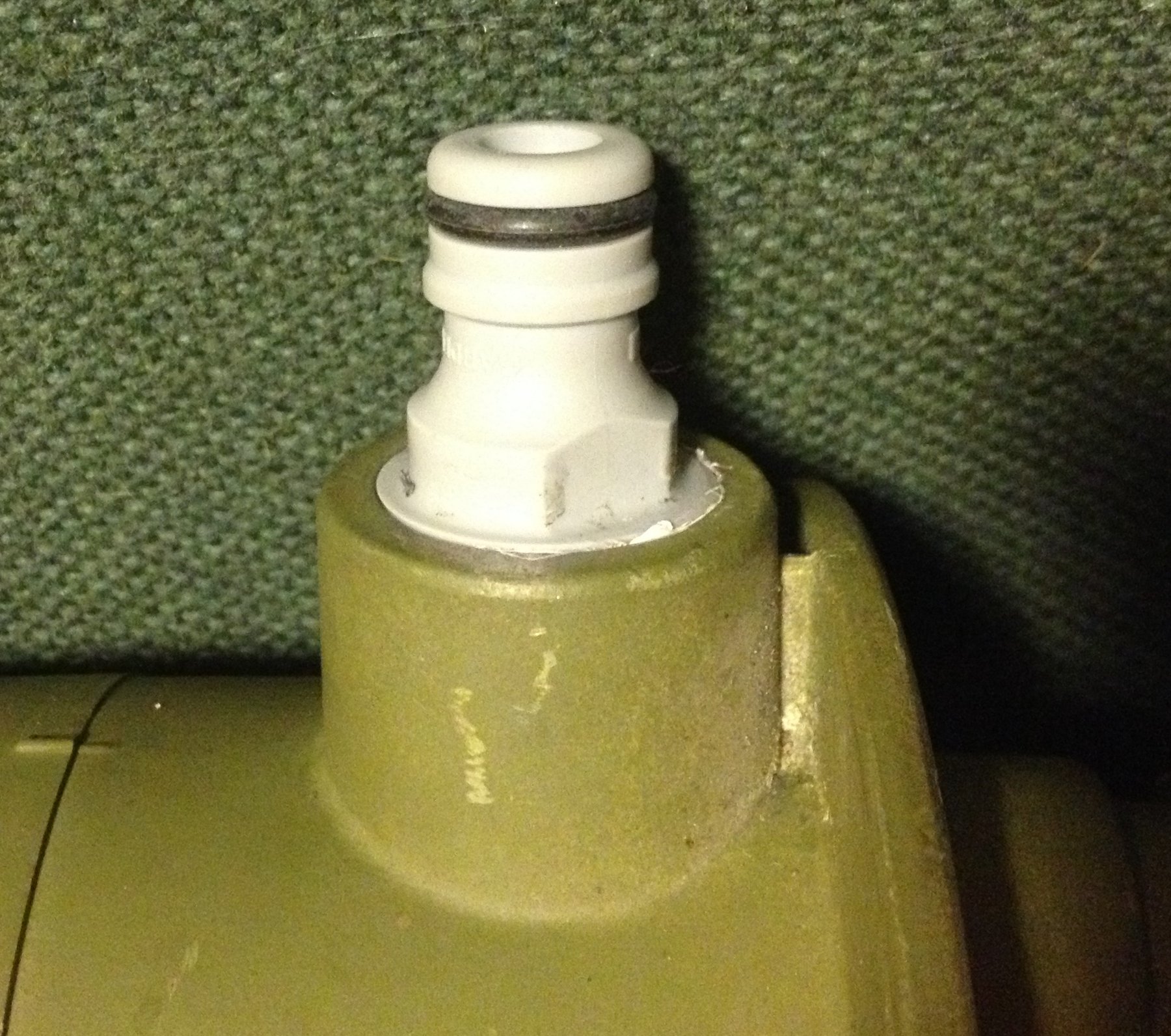

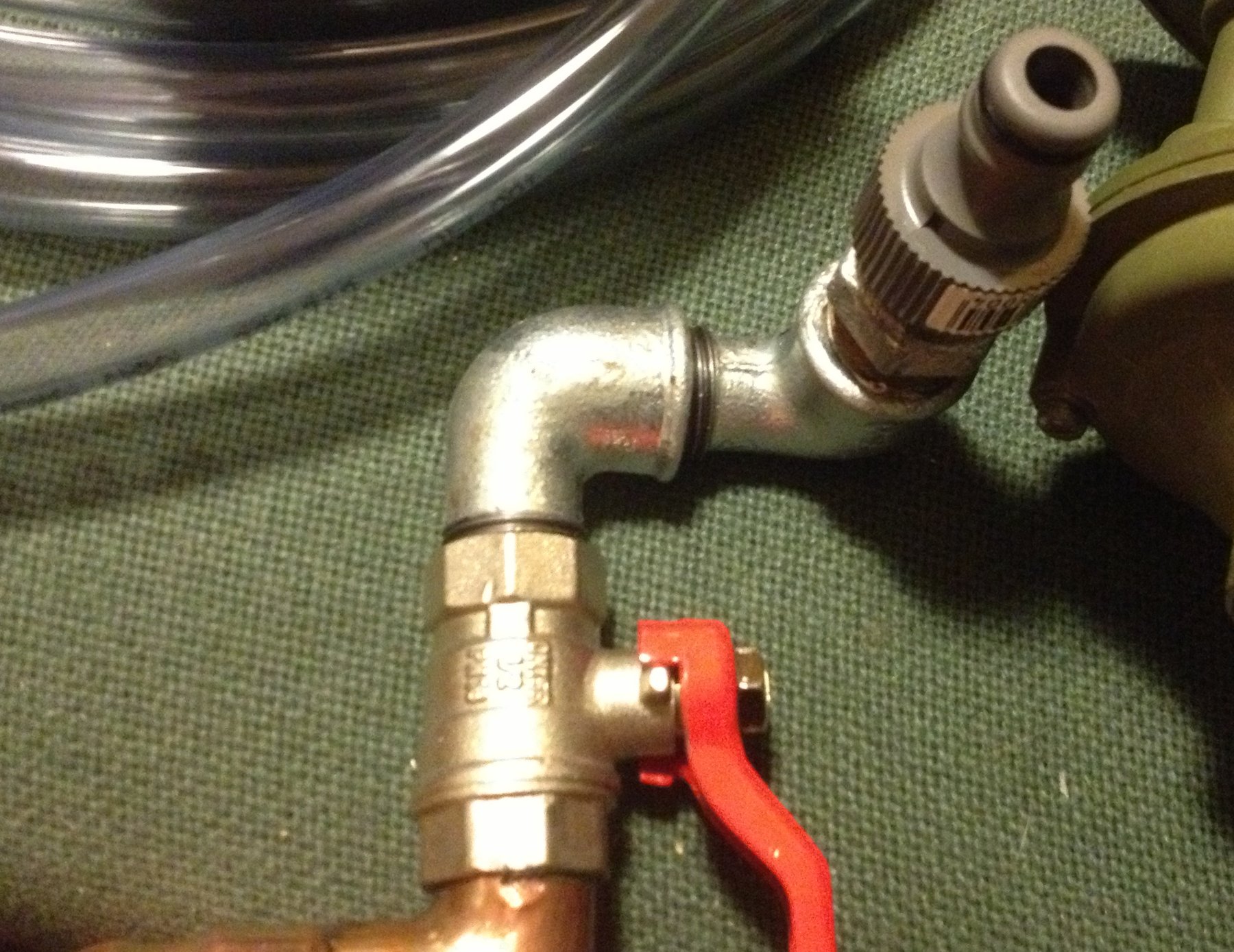

все оказалось очень просто...

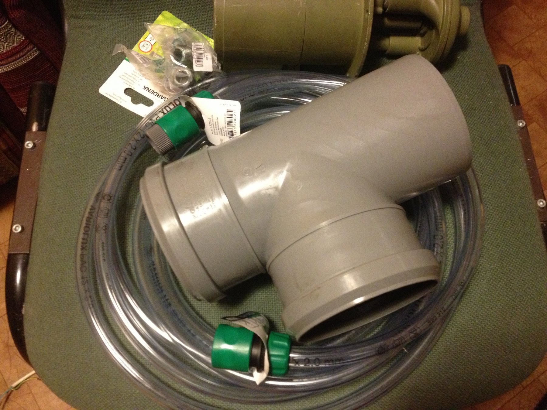

для подключения решил использовать садовые цанговые коннекторы gardena или аналоги + водопроводные чугунные фитинги
4-IMG_0950.JPG (6728 просмотров) <a class='original' href='./download/file.php?id=19966&mode=view' target=_blank>Загрузить оригинал (429.94 КБ)</a>
выходной штуцер встал как домой
5-IMG_0951.JPG (6728 просмотров) <a class='original' href='./download/file.php?id=19967&mode=view' target=_blank>Загрузить оригинал (477.71 КБ)</a>

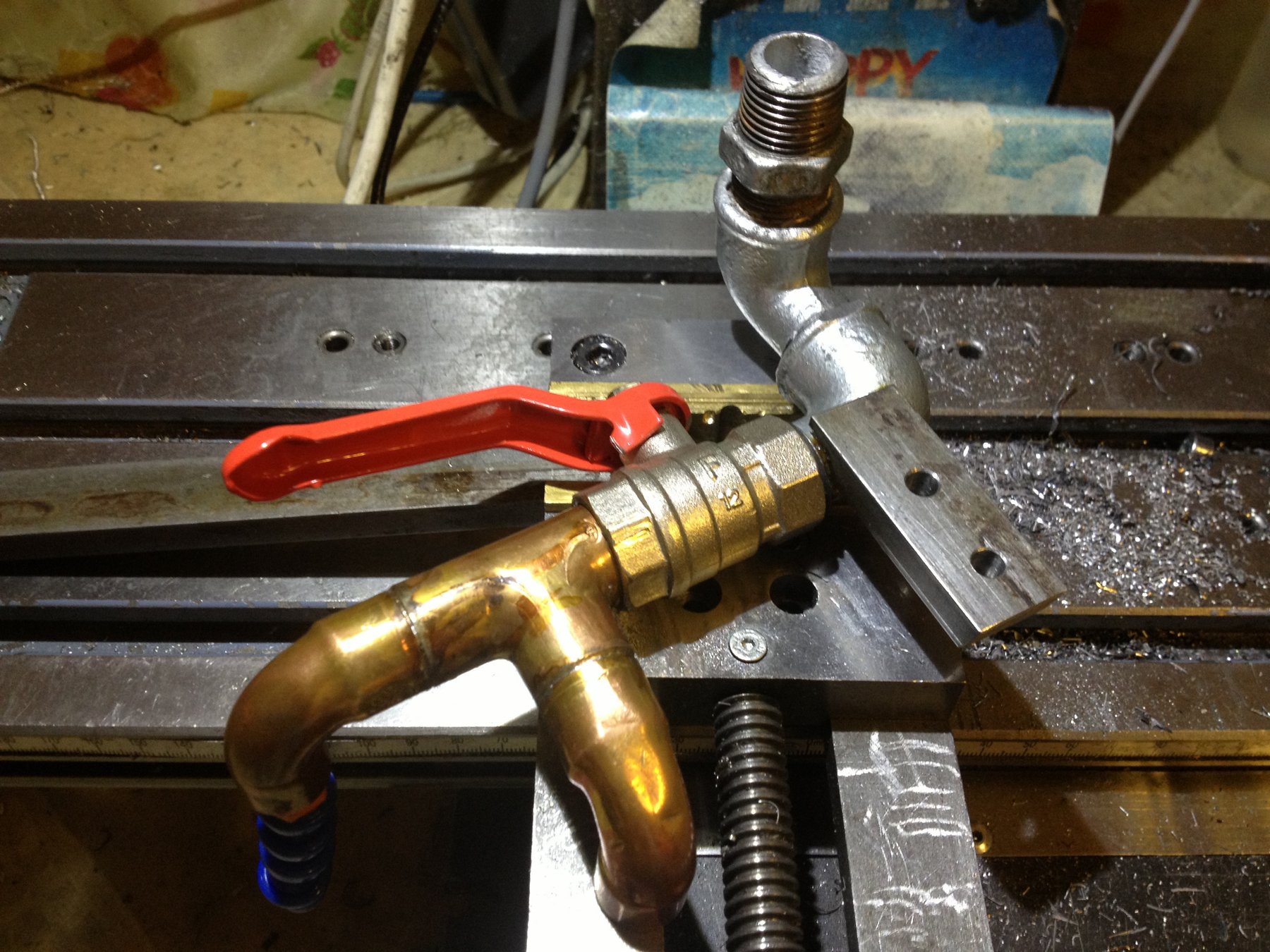

из водопроводного добра собрал такую конструкцию
1-IMG_0952.JPG (6728 просмотров) <a class='original' href='./download/file.php?id=19972&mode=view' target=_blank>Загрузить оригинал (426.95 КБ)</a>

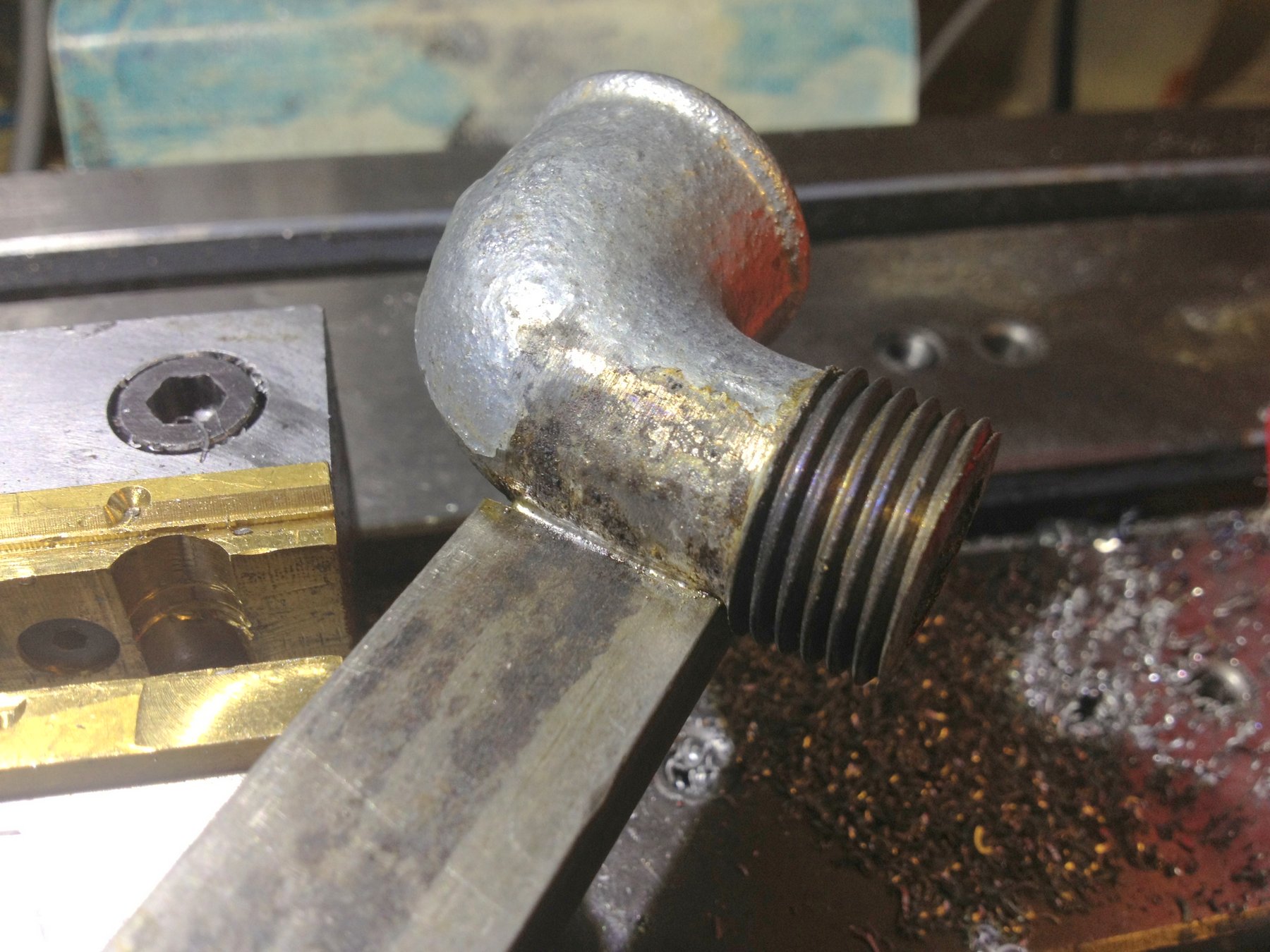

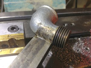

нужно было ее как-то крепить к станку. решил приварить кусок железяки в качестве кронштейна.
однако моего скромного опыта tig сварки было явно не достаточно для сварки чугуна и я благополучно прожег один уголок. но это можно было бы решить, если бы я не сварил все не правильно. брак в помойку, купил еще уголок. в этот раз решил попробовать паять. с кислотой чугун прекрасно паяется оловом.
6-IMG_0954.JPG (6728 просмотров) <a class='original' href='./download/file.php?id=19968&mode=view' target=_blank>Загрузить оригинал (348.53 КБ)</a>
в итоге получилась вот такая вещь, которая заняла место на станке.
7-IMG_0955.JPG (6728 просмотров) <a class='original' href='./download/file.php?id=19969&mode=view' target=_blank>Загрузить оригинал (423.32 КБ)</a>
сейчас мне осталось решить одну маленькую проблему. не знаю кто придумал сделать насос таким низким, но это факт. от фланца до конца насоса 120мм, рабочая высота жидкости 80мм. это нужно где-то найти или сделать ниизенький бак, куда и определить этот насос. предварительный вариант - скрутить из дсп ящик, в него уложить толстую пленку - вот и готовый бак. при этом нужно чтобы он был хотябы литров 20. испытания на моем текущем баке показали что насос за несколько секунд выкачивает все содержимое и привет...

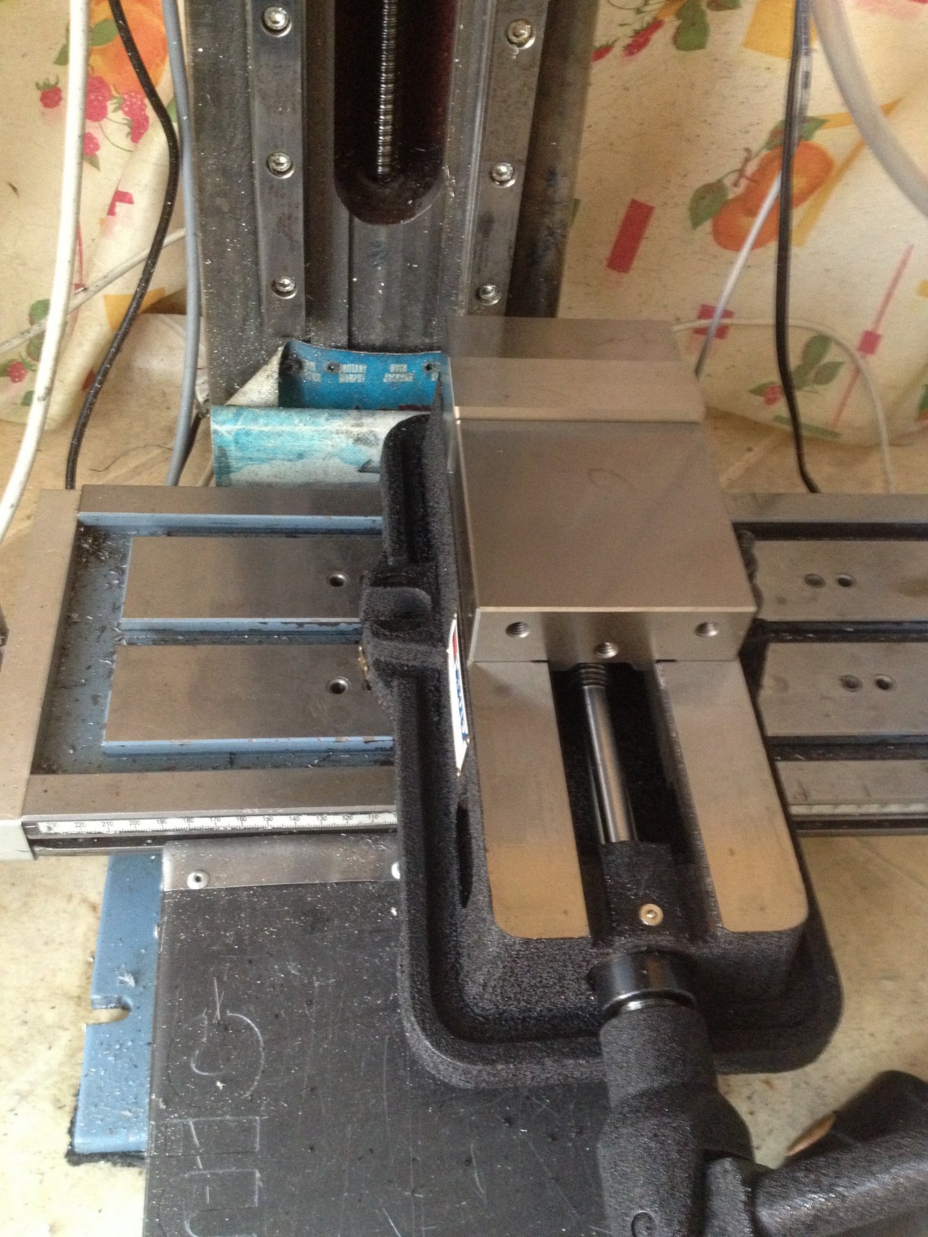

еще вчера привезли тиски.
9-IMG_0961.JPG (6728 просмотров) <a class='original' href='./download/file.php?id=19971&mode=view' target=_blank>Загрузить оригинал (462.3 КБ)</a>
я даже засомневался если их оставить - такие огромные. и это самая младшая модель!
но когда попробовал что-то зажать, все сомнения исчезли. ощущение неограниченного усилия и огромной жесткости. даже смирился с дерьмовой краской, которой все покрашено.

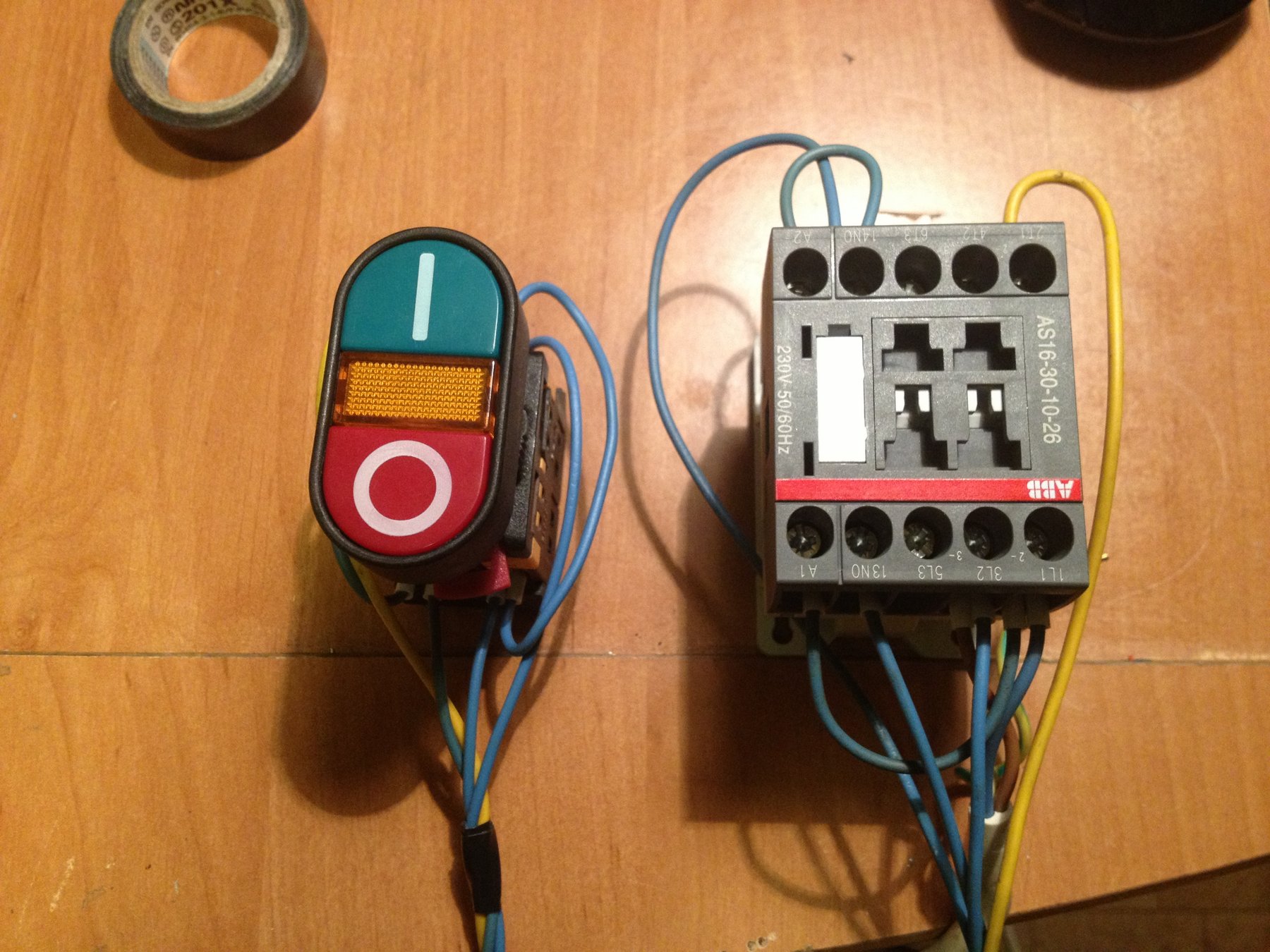

ну и на десерт фока пускателя с кнопкой, готового занять место в ящике
8-IMG_0956.JPG (6728 просмотров) <a class='original' href='./download/file.php?id=19970&mode=view' target=_blank>Загрузить оригинал (390.7 КБ)</a>
при испытаниях даже пробки не выбило :)

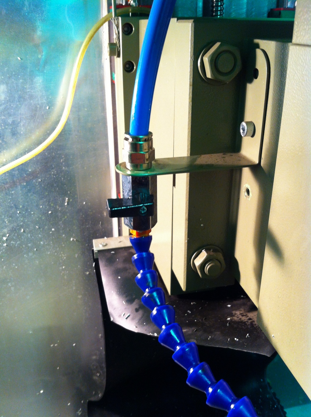

Вместо водопроводных кранов взял пневматический на 1/2 дюйма, проходное примедно 8-9мм, очень аккуратный, стоил 150р
в него как раз подходит трубка подачи сож 1\2дюйма, шланг подачи взял пневматический внутр. диам 8мм

У меня насос американский, от проявителя рентгеновских снимков Kodak качает очень хорошо, привод от двигателя на крыльчатку через магнит, если заклинит то двигатель проворачивается преодолевая силу магнита, качал что то густое наверное, поэтому такое решение.
Для уборки станка подключаю шланг вместо трубки и всю стружку смываю в короб под поддоном, бак СОЖ у меня на 80л, но реально залил 35л.
Недавно много фрезеровал, в поддоне накопилась стружка, в коробе тоже много было, и видимо очень много СОЖ задерживалось в стружке, в итоге уровень СОЖ упал в баке и насос стал ее плохо качать. Долил еще 10л
Re: Мой CNC китаес Bernardo KF25 Top (клон BF20)
TAV писал(а):качал что то густое наверное,
скорее, качал что-то очень чистое. Такие решения используются, когда нужно передавать вращение в герметичный объем.

Совершенно верно, в герметичный и передается, тем самым избавляемся от уплотнения. Забыл сказать насос не погружного типа, помпа висит на моторе, причем их две с каждой стороны мотора. Правда одна немного изношена, нужно парочку втулок заменить. Хочу еще одну помпу задействовать для промывочного пистолета, для смыва стружки из поддона и с оснастки, а то воздухом дунешь и стружку даже из трусов приходится доставать,не говоря про голову.
