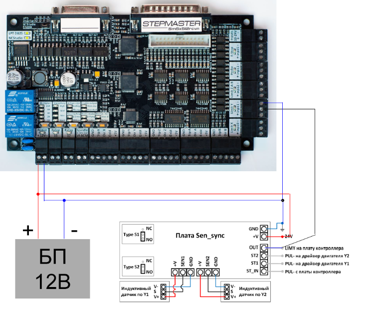

Кто-нибудь связывал StepMaster 2.5 с платкой синхронизации осей SenSync от ЧПУ Технологий.
Вопрос один. Блоки питания обязательно отдельные, общий нельзя использовать?
max_ku
Сообщения: 56
Зарегистрирован: 20 ноя 2019, 13:07
Репутация: 3
Откуда: г.Пенза
Re: StepMaster ver 2.5
Сообщение max_ku »
При общем блоке объединяются цепи питания датчиков и самой платы StepMaster.
На рисунке схема не полная. Только сигналы Home Y
2020-03-10_00-36-41.png (6359 просмотров) <a class='original' href='./download/file.php?id=177924&sid=782369c846a92322a9afc5706498fefc&mode=view' target=_blank>Загрузить оригинал (478.18 КБ)</a>

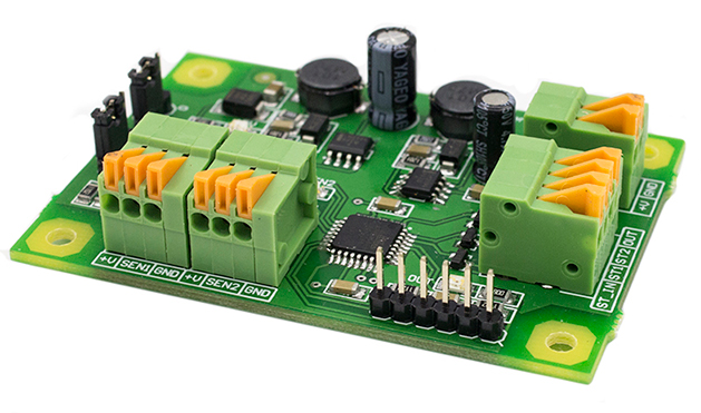

Думаю, через оптопару связать сигнал Home (На плате Sen Sync обозначен как OUT)
Вот, кстати, изображение этой платки:
2020-03-09_23-55-22.png (6302 просмотра) <a class='original' href='./download/file.php?id=178055&sid=782369c846a92322a9afc5706498fefc&mode=view' target=_blank>Загрузить оригинал (333.87 КБ)</a>
