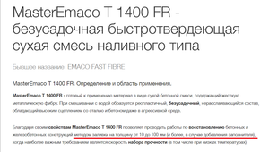

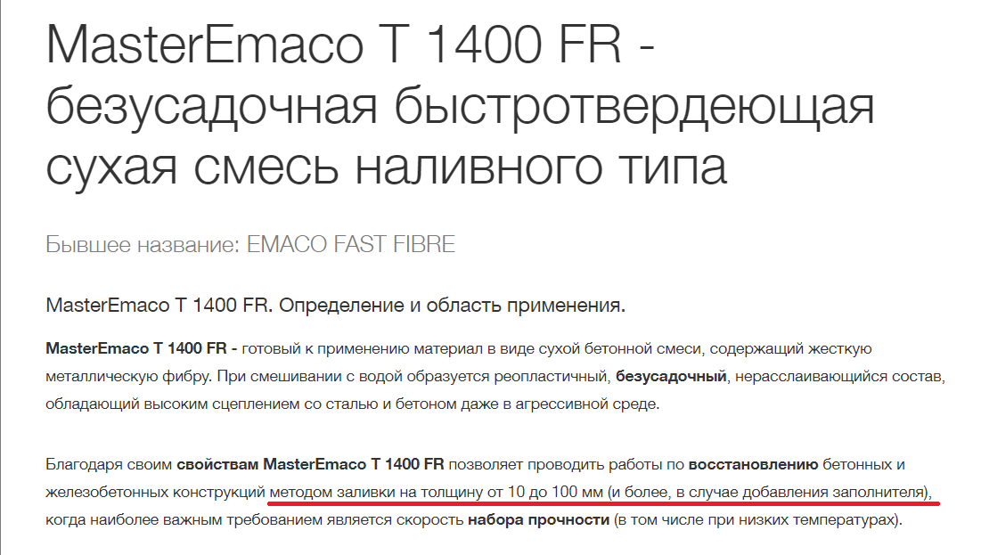

Re: ВСО из полимербетона
yellosax писал(а):Тоесть в этот состав всё таки можно добавлять наполнитель в виде гранитной крошки
01.png (4559 просмотров) <a class='original' href='./download/file.php?id=176840&sid=5f590d8dff9828a56b914860b19f50b7&mode=view' target=_blank>Загрузить оригинал (62.21 КБ)</a>
yellosax писал(а):Не совсем понимаю как она получается безусадочной если смесь готовится всё равно на воде, воде же испарится.
Нужно почитать в гугле что такое водоцементное отношение ;)

Не ну я не совсем тупой )) Я прекрасно понимаю что должна быть пропорция. А где можно почитать за MasterEmaco T 1400 FR сколко воды, дпустимые пропорции с наполнителем, время работы с составом, можно ли лить одну заливку несколькими частями с коротким промежутком времени и тд. Я просто как обычный обыватель и знания о бетоне у меня не боле чем то что это строительный материал, мне сложно в голове сложить то что бетон может быть более прочный, и менне хрупкий чем состав на основе эпоксидной смолы и наполнителя.

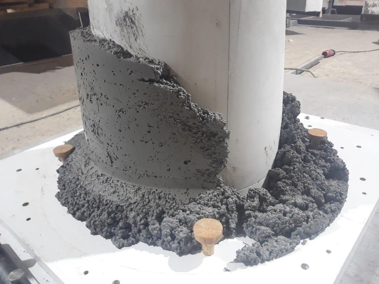

А есть какой нибудь опыт/представление работы с жаропрочными? Немного касаюсь этой темы, там у людей проблемы с замешиванием. "Рекомендации производителей" мешать не дольше 3х минут, далее смесь уже твердеть начинает. естественно это ни как с этим видео не сходится, и достаточно текучую не получается получить)

K@RLSON писал(а):Можно пробовать понизить температуру смеси, что должно значительно замедлить хим реакцию
Так и делаем, пошли ниже рекомендаций производителя по температурам, перестали греть смесь(сейчас зима, в цеху +5), стало лучше. Да и в целом реакция довольно бурная, много тепла выделяется. там разогрев от Т цеха до 30-40 градусов за весь процесс заливки в форму был. "Встаёт" смесь минут за 20-25 если лить холодную. Если по мануалу 15-20гр и такая же вода, то её даже вычерпать не успели. встало на полпути.
photo_2020-02-18_18-11-56.jpg (4492 просмотра) <a class='original' href='./download/file.php?id=176844&sid=5f590d8dff9828a56b914860b19f50b7&mode=view' target=_blank>Загрузить оригинал (138.71 КБ)</a>
Хотя вроде как должно быть дольше всё это.
K@RLSON писал(а):Смешивать компоненты до момента добовления компонента отверждения
это тоже естественно. хотя смесь вроде как готовая в поставке, свежая, но есть нюанс что может слеживается при перевозке.
В общем основное недоверие тут к рекомендации производителя мешать с водой не больше 3 минут в смесителе. Успевает ли она реально перемешаться?

Почитал паспорт этой смеси MasterEmaco T 1400 FR не нашёл толком время жизни смеси, одно нашёл Не замешивайте ремонтный состав в большем объеме, чем сможете использовать в течение 10 минут. Нууу как то очень
быстро,сомневаюсь что в домашних условиях можно будет такое отлить. Залить за 10 минут обьём станины, это только в условиях подготовленного предприятия. А вот с эпоксидкой можно чётко работать 30-40 минут.
