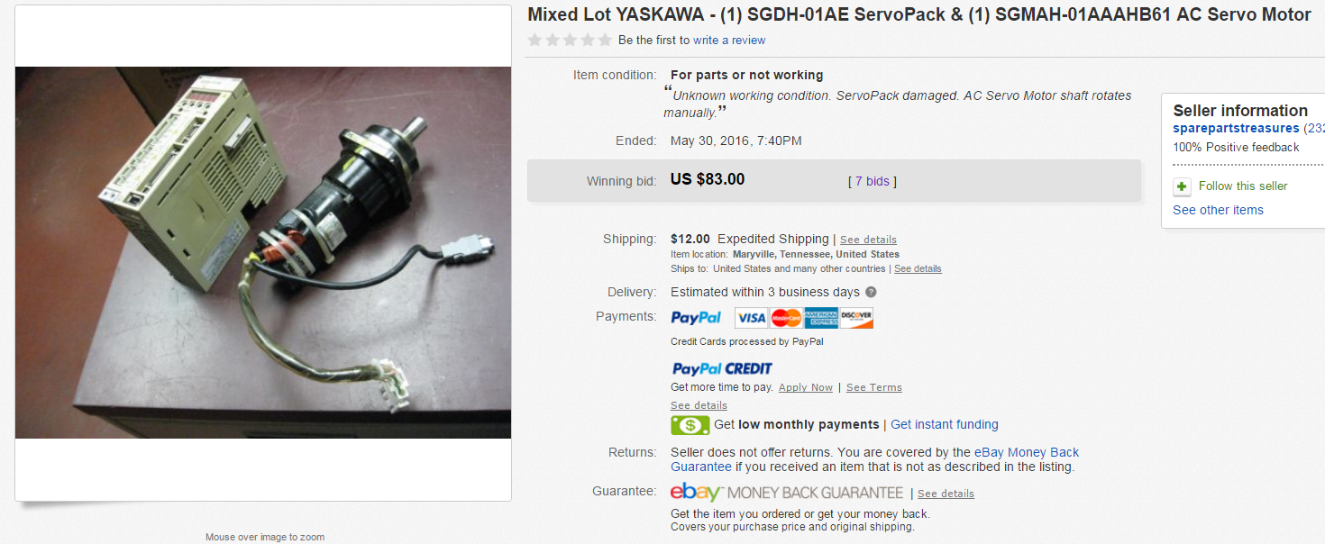

На евау покупал б/у сервы яскава 100ватт (мотор + драйв за 70-80$), это дешевле чем купить новый шаговик + драйв + БП для него.
Недавно купил: 100ваттная серва + драйв + волновой редуктор. Новый китайский редуктор с худшими параметрами, будет стоить дороже этого всего комплекта.
Меня смущает всегда, что возможно товар не отправляется в россию. Афтаев такие цены всегда находит подарочные, талант прям.

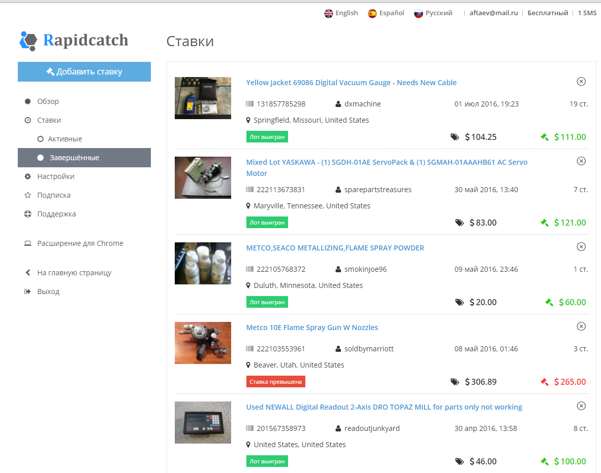

Афтаев, а ты как больше ставку ждешь чтобы выиграть или сразу цену оптимальную?
Re: Про сервы Yaskawa
den_sibirskiy писал(а):Афтаев, а ты как больше ставку ждешь чтобы выиграть или сразу цену оптимальную?
Все просто:
1. Сохранен нужный мне поиск (SGDH от 0 до 150$). Каждый день если что на евау добавилось по критериям поиска, приходит на мыло уведомление. Пару дней назад пришло это http://www.ebay.com/itm/371669172364?_t ... EBIDX%3AIT (купить нельзя, но для примера пойдет)
2. Если лот меня интересует, уже в программе снайпер забиваю максимальную цену за которую готов купить. Сижу и жду, если выиграл - значит хорошо, нет - значит не судьба.
Первая колонка цена окончания лота, вторая колонка максимальная цена которую я готов был заплатить.
01.png (3716 просмотров) <a class='original' href='./download/file.php?id=83797&mode=view' target=_blank>Загрузить оригинал (222.5 КБ)</a>
3. Все отправляется на склад с США, где все собирается в кучку и отправляется одной посылкой. Так дешевле чем по одной посылке пересылать.
