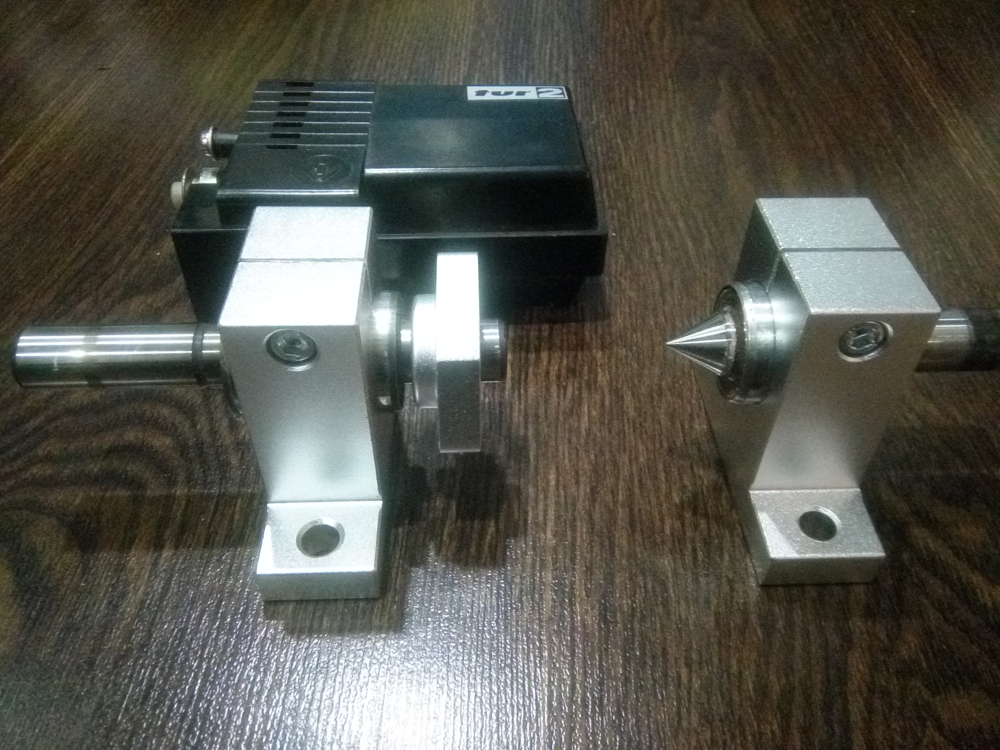

Добавлено: 15 фев 2019, 23:45
Хочу собрать 4-ю ось, на подобие китайских ременных. Цель - шкрябать алюминий - получение нужного диаметра из заготовки, проточка пазов, гравировка, создание эффекта "накатки". Данная ось делается исключительно для ознакомительных целей. Хочу понять на что вообще способна 4-х осевая обработка. Поэтому буду стараться делать из имеющегося в наличии, листовой алюминий 20, 16, 10 мм, подшипники обычные, либо радиально-упорные, 28*12*8, какие найду. Шкивы, ремень, движок, драйвер - скорее всего придется покупать новыми.
Принцип работы механизма "в целом" - мне ясен, а вот каким должен быть шпиндель этой оси - ума не приложу. Посмотрел парочку роликов по ремонту шпинделей токарных станков, чтобы понять как должен выглядеть шпиндель, и на основе этого нарисовал жалкое его подобие. Если сторона шкива хоть как то укладывается в голове, то как крепить патрон - ума не приложу. Пришла единственная идея, это переходной фланец сажается на вал через шпонку. Ну а сам патрон на фланец. Но тогда диаметр вала шпинделя смущает, хватит ли 10 мм для него?

Добавлено: 16 фев 2019, 06:48
Каких размеров планируется патрон? Я закладывал резьбу М14х1 для крепления патрона 80мм со своей план-шайбой. Да и у китайцев если брать 50-65мм патроны стоит эта же резьба, например https://ru.aliexpress.com/item/50-mm-wi ... 37148.html. Мне так кажется что под 80мм патрон даже маловато будет такого диаметра - у него проходное 16мм. Подшипники для поворотки взял 30202, жаль только ось вчерновую выточил уже по первому проекту где предполагалось использовать схему 7002-6201-6201-708, придется делать втулку - наращивать диаметр под посадку.

evgenymcp
Для экспериментов с 4 осью я сделал конструкцию из подшипника помпы ВАЗ 2101. Проточил вал под конус В18. Для крепления подходят опоры валов.
