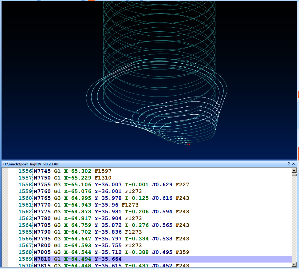

Пытаюсь подружиться с SolidCAM iMachining 3D, но пока тяжко, надеюсь на Вашу помощь.
Проблема в обработке дуг при постоянной смене скорости.
В солиде не ставлю галки для преобразования в отрезки

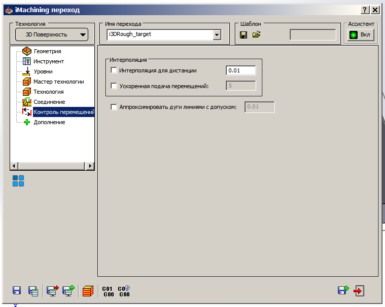

1.jpg (3478 просмотров) <a class='original' href='./download/file.php?id=65229&mode=view' target=_blank>Загрузить оригинал (183.37 КБ)</a>
2.jpg (3478 просмотров) <a class='original' href='./download/file.php?id=65228&mode=view' target=_blank>Загрузить оригинал (231.85 КБ)</a>
После SolidCAM фаил идёт в Mach3, настройки там такие
general config.jpg (3478 просмотров) <a class='original' href='./download/file.php?id=65227&mode=view' target=_blank>Загрузить оригинал (419.63 КБ)</a>
Постпроцессоры для Mach3 пробовал от NightV и тот, который мне давал nik1
Станок нормально отрабатывает и G1 и G3, но как только в каждой строке начинает меняться скорость - станок превращается в "перфоратор".
На симуляторе видно места "дрожания" станка, линии пунктирные, и в коде каждая строка с изменением скорости
симулятор траектории.jpg (3478 просмотров) <a class='original' href='./download/file.php?id=65233&mode=view' target=_blank>Загрузить оригинал (615.01 КБ)</a>
Куда копать, в настройки Mach3 или в SolidCAM чего переключить?
Re: SolidCAM
Добавлено: 05 дек 2015, 15:31
Дрюня писал(а): но как только в каждой строке начинает меняться скорость - станок превращается в "перфоратор".
В Масн3 в настройках измени Motion mode - но может быть хуже.
Re: SolidCAM
Добавлено: 05 дек 2015, 15:41
Дрюня
При Exact stop дёргается на всех "отрезках". При Constant Velocity хорошо работает и на отрезках и на дугах, пока в каждой строке не появляется параметр скорости. Похоже, что он начинает всё время тормозить/разгоняться. :wik:
Пипец, руки опускаются... Чего он через такие короткие отрезки скорость меняет?
N5495 G1 X-70.746 Y-32.597
N5500 G1 X-70.739 Y-32.701
N5505 G1 X-70.73 Y-32.804 F954
N5510 G1 X-70.718 Y-32.908
N5515 G1 X-70.704 Y-33.01 F358
N5520 G1 X-70.695 Y-33.07
N5525 G1 X-70.677 Y-33.17 F282
N5530 G1 X-70.654 Y-33.269
N5535 G1 X-70.624 Y-33.365 F294
N5540 G1 X-70.598 Y-33.435
N5545 G1 X-70.572 Y-33.494 F316
N5550 G1 X-70.545 Y-33.548
N5555 G1 X-70.502 Y-33.624 F355
N5560 G1 X-70.436 Y-33.726 F379
На дугах похожая фигня, на дуге сбрасывает и сразу по прямой разгоняется

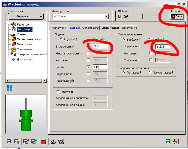

Ручками в блокноте убрал все промежуточные заниженные подачи и станок "по воздуху" заработал прекрасно, так как я себе представлял imachining. Вот бы найти как автоматом задавать мин/макс боковой шаг и рабочую с холостой скорости подачи...
Может это в id machine задаётся?

Дрюня писал(а):Вот бы найти как автоматом задавать мин/макс боковой шаг и рабочую с холостой скорости подачи...
На сколько я понял боковой шаг задается автоматом, руками их не поправить. А подачи/обороты тут можно ограничить:
Подачи_обороты.jpg (3408 просмотров) <a class='original' href='./download/file.php?id=65327&mode=view' target=_blank>Загрузить оригинал (111.05 КБ)</a>
В ID станка задается максимальная подача и обороты шпинделя, которые может переварить станок. айМашининг может посчитать подачи выше максимальных из ID станка, тогда выпадает ошибка чтоб проверили ID станка. Можно в окошке выше ограничить подачи.

AlexNikov писал(а): На сколько я понял боковой шаг задается автоматом, руками их не поправить.
Та вроде бы если Асистента отключить, то всё руками можно регулировать
222.jpg (3403 просмотра) <a class='original' href='./download/file.php?id=65330&mode=view' target=_blank>Загрузить оригинал (241.85 КБ)</a>
111.jpg (3403 просмотра) <a class='original' href='./download/file.php?id=65331&mode=view' target=_blank>Загрузить оригинал (282.49 КБ)</a>
А чем твой станок управляется, у тебя по моему КФлоп? Можешь свой пост со всеми id файлами станка сюда выложить? И если можешь, полный код твоего кода детальки (с шапкой кода) :beer_blow:
Сейчас на станок зарядил код имашининга с траекториями без дуг, одни отрезки, на станке ускорения занизил с 800 до 150 - более менее плавненько, но не совсем то.
