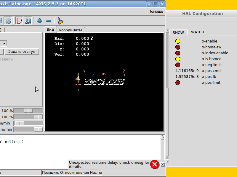

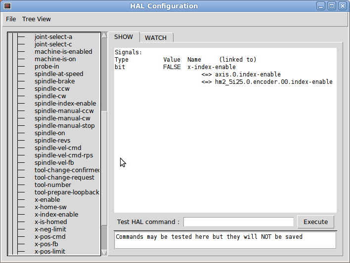

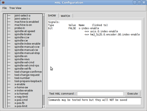

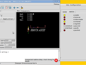

Видео что происходит в halshow
https://www.youtube.com/watch?v=qq2GKiV9ixQ
Так как на видео не видны название индикаторов, вот скринтош чтоб было понятно какие загораются и когда
Снимок-HAL Configuration01.png (3435 просмотров) <a class='original' href='./download/file.php?id=22470&mode=view' target=_blank>Загрузить оригинал (38.73 КБ)</a>
Снимок-HAL Configuration02.png (3435 просмотров) <a class='original' href='./download/file.php?id=22471&mode=view' target=_blank>Загрузить оригинал (47.94 КБ)</a>

как будто все правильно срабатывает(кроме этого последнего возврата на исходную))
даже нет вариантов - что бы это могло быть :thinking:
в принципе - емс после получения сигнала с концевика активацией пина index-enable включает "отсчет" на поиск индекса...
это значит что первый импульс ,который встретится,будет считаться индексом и должен сказать:"вот здесь теперь ноль"
если в ини в параметре HOME = не записано какое либо ненулевое значение...
