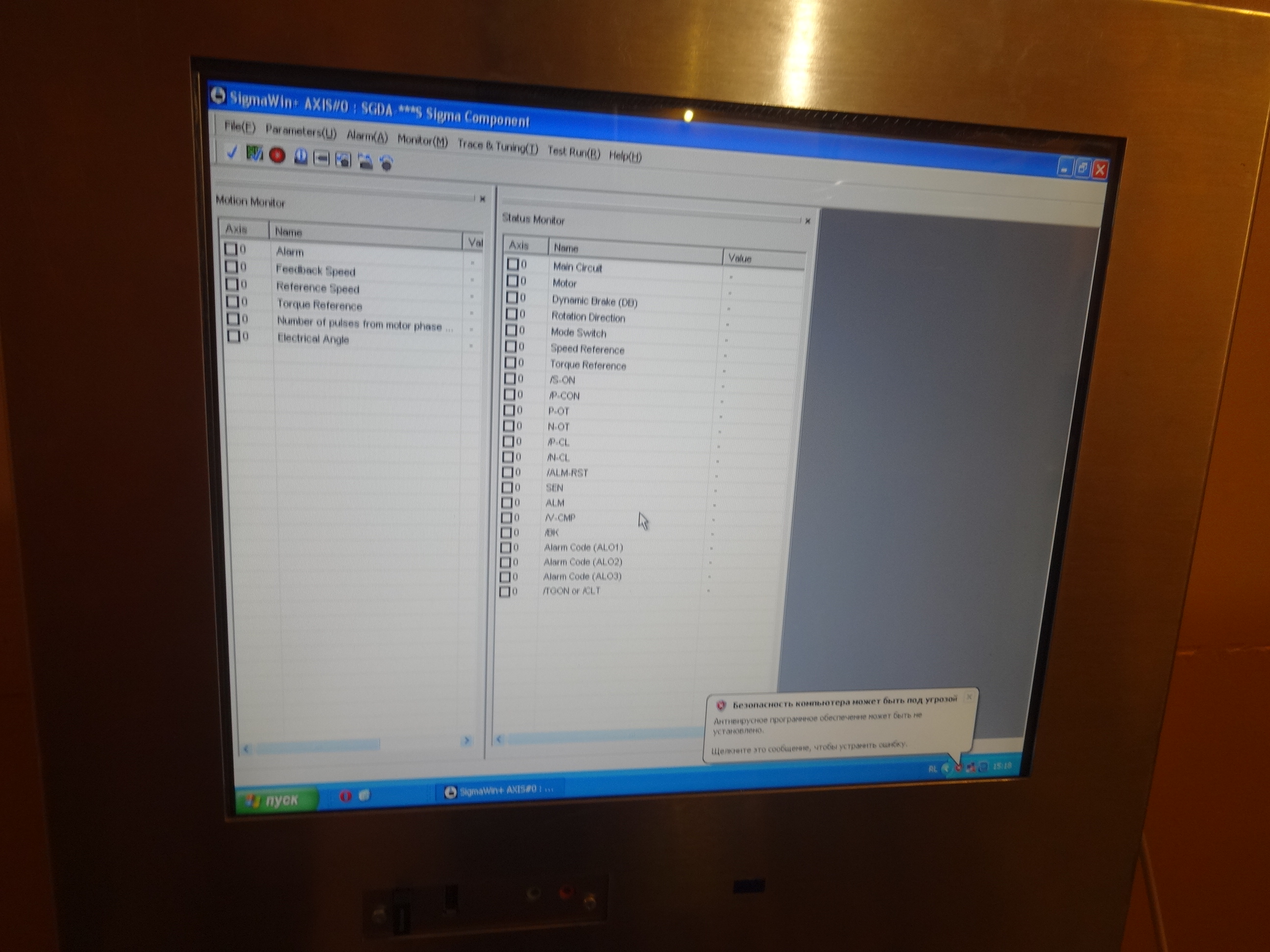

в сигмавине для серв серии сигма (SGDA-AS)есть же где-то индикатор нагрузки сервы при работе? где? нужно отстроить усилие противовеса оси Z как-то. можно ездить осью и мониторить нагрузку мотора?
P.S. какие вообще инструменты есть для отстройки оси кроме параметров CN-4,5,17? не удается победить шумы, вибрации и резонансы

Александр_ писал(а):есть же где-то индикатор нагрузки сервы при работе? где?
В SigmaWin, галочку поставить. Параметр будет с %, название не помню.

Александр_ писал(а):можно ездить осью и мониторить нагрузку мотора?
Monitor->Status Monitor

не понял - активировать галочкой этот параметр и в режиме Jog где-то будет отображаться нагрузка?
Re: Про сервы Yaskawa
Александр_, скрин сигмавин покажи.

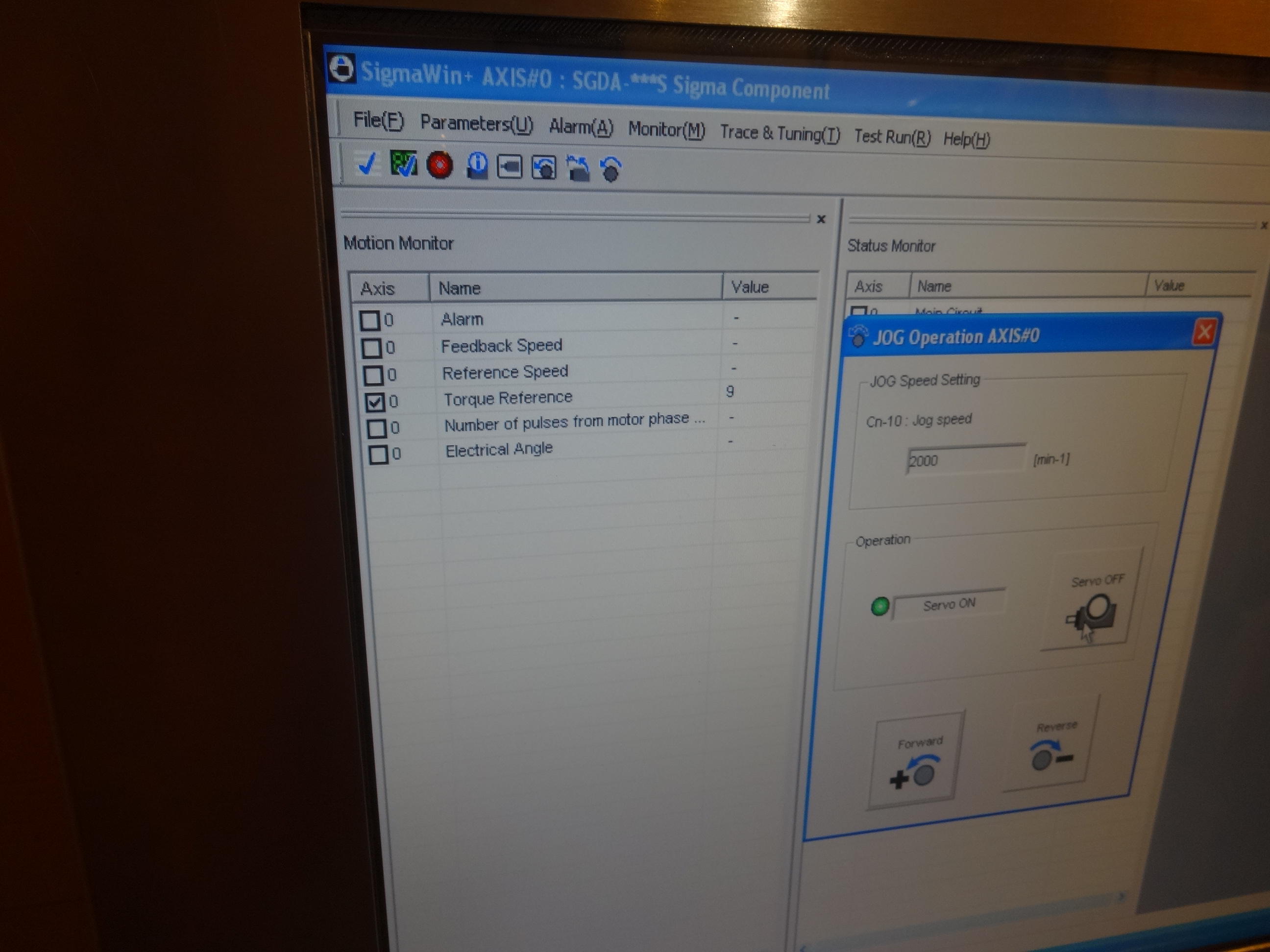

сделал скирины с программы. единственный параметр который похож на индикатор момента это который я галочкой пометил. в режиме джог там меняются какие-то цифры, но принципа их изменения не понял.

Александр_ писал(а): в режиме джог там меняются какие-то цифры, но принципа их изменения не понял.
Вот где цифра 9 оно и есть. Указывает на момент в % от номинала. То есть если у тебя серва 1Нм, то от 1Нм серва развивает 9%

вот так и подумал. поездил в разные стороны - и в ту и в другую цифры от 1 до 55 по итогам короткой поездки оставались в окне. так и не понял как измерять.

в верхней панели пункт Monitor...

это который Fail, Alarm....Monitоr? Вроде смотрел там - ничего такого нет
