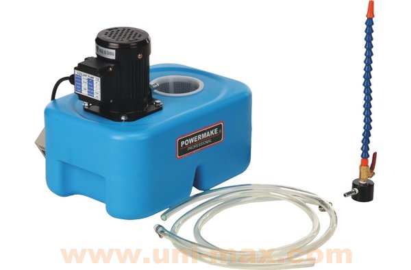

если бы у нас тут продавалась жигулевская я бы вобще не парился.
ан нету :(
а купить готовое пока что жаба не позволяет. вот я сейчас наиграюсь в самоделки, жаба устанет на все это смотерть и разрешит готовое решение :)
как на зло на него еще и скидка...
sp0150_010_psd[1].jpg (3563 просмотра) <a class='original' href='./download/file.php?id=18888&mode=view' target=_blank>Загрузить оригинал (25.91 КБ)</a>
Re: Мой CNC китаес Bernardo KF25 Top (клон BF20)
И сколько за это чудо просят?
Сообщение Алексс »
110 евриков
Сообщение Алексс »
ага, теперь мне понятно за что бабло.
выходное давление 9.8 бар.
с производительностью не понятно пока.
Алексс писал(а):выходное давление 9.8 бар.
вынесет всё :)
Сообщение Алексс »
вынесет всё :)
опять же не очнь понятно, как моторчик в 90Вт способен на такое.
мистика.
Fisher писал(а):А если такими попробовать?
12в сразу в пень. вон у меня помпа спалила блок питания.
теперь только то, что втыкается в розетку.
Алексс писал(а):опять же не очнь понятно, как моторчик в 90Вт способен на такое.
мистика.
Никакой мистики, стандартный насосный маркетинг. Это давление он способен развить на закрытом выходе. А производительность меряют, наоборот, на открытом, при нулевом перепаде давления. Приличные фирмы график выкладывают зависимости производительности от перепада давления.
Сообщение Алексс »
Serg-tmn писал(а):Приличные фирмы график выкладывают
какая-то неприличная фирма похоже. не буду брать.
