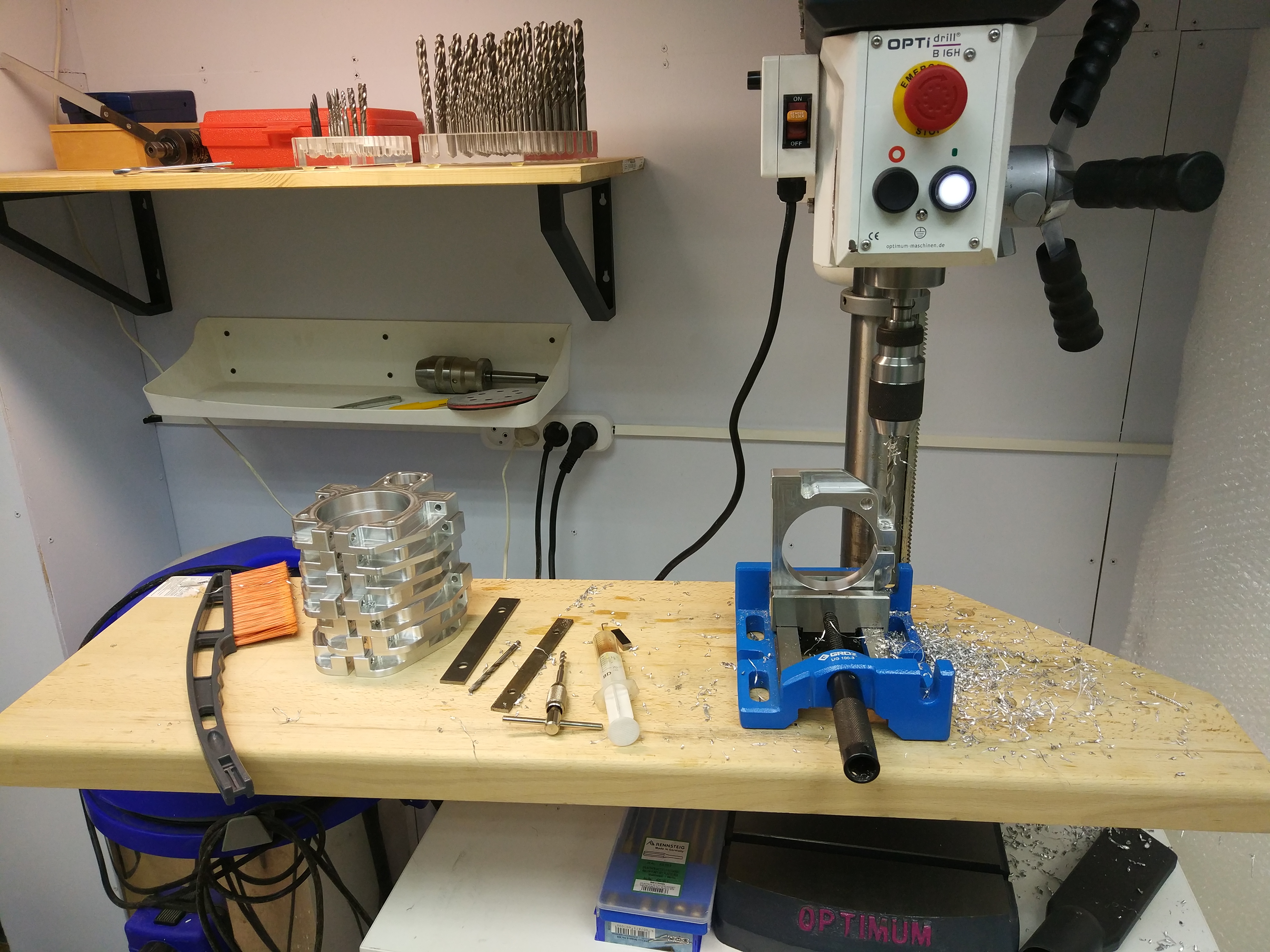

Номер 3,4 в процессе.
IMG_20171205_220210.jpg (2768 просмотров) <a class='original' href='./download/file.php?id=126138&mode=view' target=_blank>Загрузить оригинал (3.85 МБ)</a>
VAT
Сообщения: 841
Репутация: 28
Настоящее имя: Вадим
Re: 400х300х100 открытый проект
Сообщение VAT »
Максим, у вас Зитековский профиль применен 80х80, что весом 5,8кг/м? Или какой-то другой помощнее? Зитековский при ближайшем рассмотрении гораздо хилее, чем тот что у вас в проекте нарисован..
Зетековский 5.8 в проекте вообще item вроде нарисован. Сейчас жду китайских профиль он потолще копия item как в проекте и пазы 8мм что наводит на мысли выкинуть проставки рельс.
VAT
Сообщения: 841
Репутация: 28
Сообщение VAT »
Ну то есть применен Зитек, а нарисован условно?
Я к чему - взялся промоделировать на прогиб квадратную трубу и этот профиль (сравнить) - по идее профиль должен был уступать изза своих крепежных пазов - ну и хотелось понять насколько.. А не получается. Потом присмотрелся - нарисованный в проекте гораздо жирнее чем Зитек.
Это еще кстати к тому, что если моделировать ваш станок - надо не забывать этот момент - сейчас он из-за этого сильно жестче в модели.
P.S.Кстати есть в солидворксе средство площадь поверхности посчитать?
в игноре:
Афтаев
в модели стоит тот профиль который лучше всего применять а зетековский как замена но он хорошо себя показал можно смело ставить. в этом станке сам профиль не является проблемным местом. если както усовершенствовать то нужно делать шире ось Z что и сделано в новой версии проекта.
