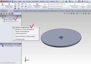

А вот подскажите пожалуйста про выбор заготовки. Варианты куб и цилиндр вроде все понятно.
А вот 3D модель :thinking:
Надо например мне доработать какой-то серийный корпус - ну там пропилы сделать под разъемы, внутренние перегородки снести.
Нарисовал я его в SolidWorks, затем вырезами в нем же (works) выковырял ненужный материал и запускаю SolidCAM.
Щелкаю 3D модель как stock, затем так же как выбираю и target. Но при этом я не могу увидеть например остаточный материал, да и фреза в симуляции по воздуху елозит.
Хочется выбрать stock как "недоделанную" готовую модель, т.е без вырезов. Если пытаюсь выбрать средствами CAD или по граням или из дерева, то все равно выбирается уже полностью готовая деталь.
Так можно или нет. :roll: или я вообще не там копаю.

Re: SolidCAM
Сообщение A-Tr »
Я делаю в модели 2 исполнения. В первом - готовая деталь после ЧПУ, во втором - заготовка перед ЧПУ. Ну а в модели в зависимости от ситуации: либо погасить ненужные элементы, либо приделать (заполнить) какие-то элементы. Смотря что проще сделать.
И еще, если есть какие технологические припуски, ну например разные уши для прижима, строю 3 исполнения. В одном деталь, во втором - вид детали на станке (со всеми технологическими плюхами), и в третьем - заготовка.

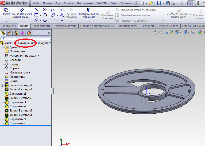

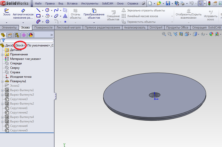

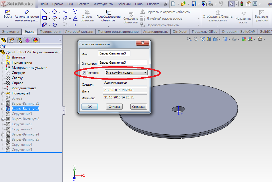

Re: SolidCAM
Сообщение A-Tr »
kID1974, все в файле одной модели. И нули при задании в SС должны совпадать. При таком построении в верификаторе SolidVerify вычисляется и соударение на быстром ходу. Это особенно удобно при обработке по 3D модели.
Я прикреплю скриншотов, посмотрите, что неясно спрашивайте - отвечу.
Вот так создаются конфигурации (4727 просмотров) <a class='original' href='./download/file.php?id=62664&mode=view' target=_blank>Загрузить оригинал (92.74 КБ)</a>
Это заготовка (4727 просмотров) <a class='original' href='./download/file.php?id=62665&mode=view' target=_blank>Загрузить оригинал (97.33 КБ)</a>
Это заготовка
Для каждого элемента можно выбрать &quot;Только для этой конфигурации&quot;, в остальных конфигурациях отображение элемента не изменится (4727 просмотров) <a class='original' href='./download/file.php?id=62666&mode=view' target=_blank>Загрузить оригинал (120.93 КБ)</a>
Для каждого элемента можно выбрать "Только для этой конфигурации", в остальных конфигурациях отображение элемента не изменится
А вот и готовая деталь (4727 просмотров) <a class='original' href='./download/file.php?id=62667&mode=view' target=_blank>Загрузить оригинал (120.09 КБ)</a>
