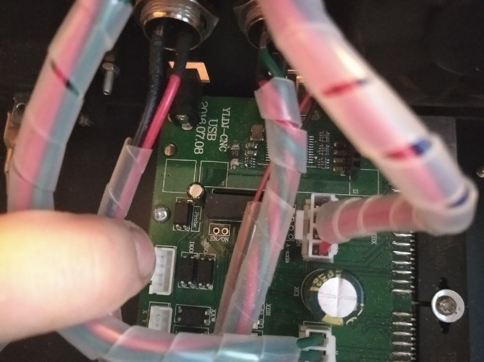

P_A_V_E_L_1993
Сообщения: 3
Зарегистрирован: 12 фев 2021, 15:30
Настоящее имя: Павел Александрович Мурадымов
Re: Работа с программой CNC USB Controller (от cnc-planet)
Сообщение P_A_V_E_L_1993 »
xvovanx писал(а): ↑12 фев 2021, 17:10
P_A_V_E_L_1993 писал(а): ↑ если обсуждали такую тему то скиньте ссылку
Ссылка --> эта тема, обсуждалось много со всеми подробностями ;)
P_A_V_E_L_1993 писал(а): ↑ Он день проработает и потом...
Какую версию программы используете? Какой контроллер?
Вот фото!
Контроллер фото оно?
IuVM1nryenk.jpg (2627 просмотров) <a class='original' href='./download/file.php?id=192293&sid=67543e49b99892fca3bffa0558ec0c95&mode=view' target=_blank>Загрузить оригинал (195.42 КБ)</a>

P_A_V_E_L_1993 писал(а): ↑ Контроллер фото оно?
Нет, не оно. Это плата драйверов. Сам контроллер походу у вас в ЛПТ-УСБ штекере шнура.

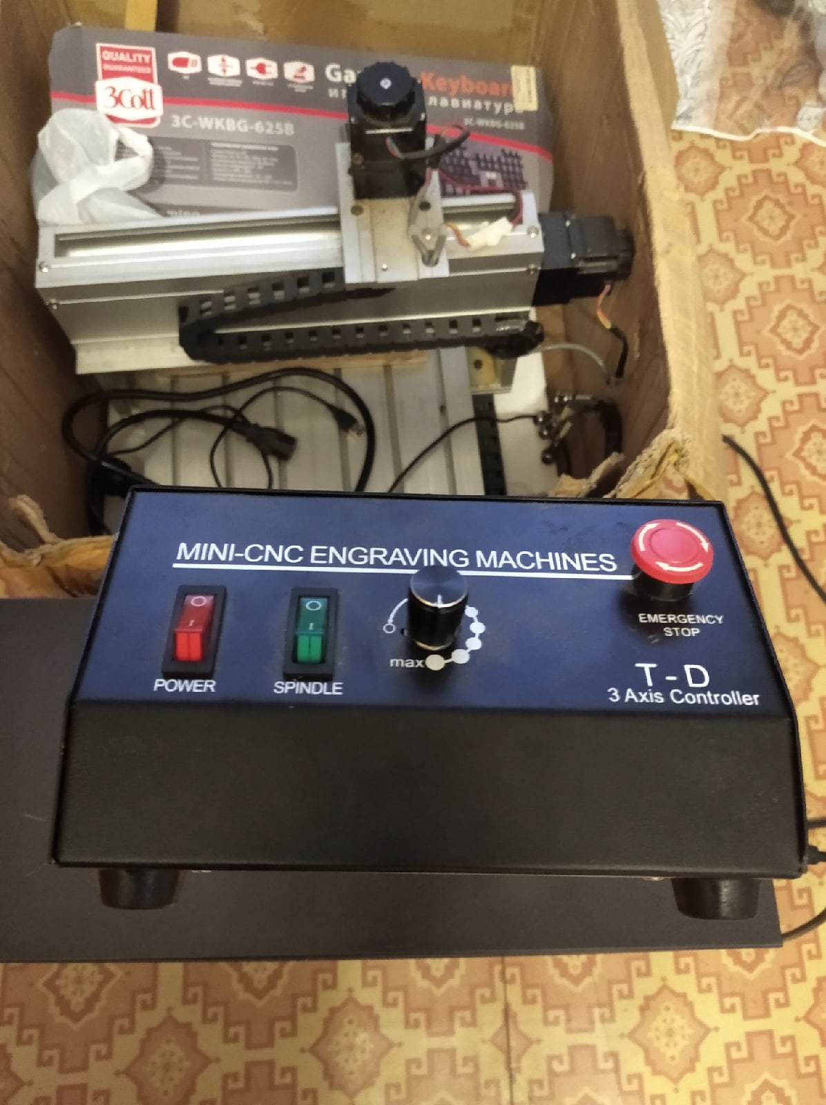

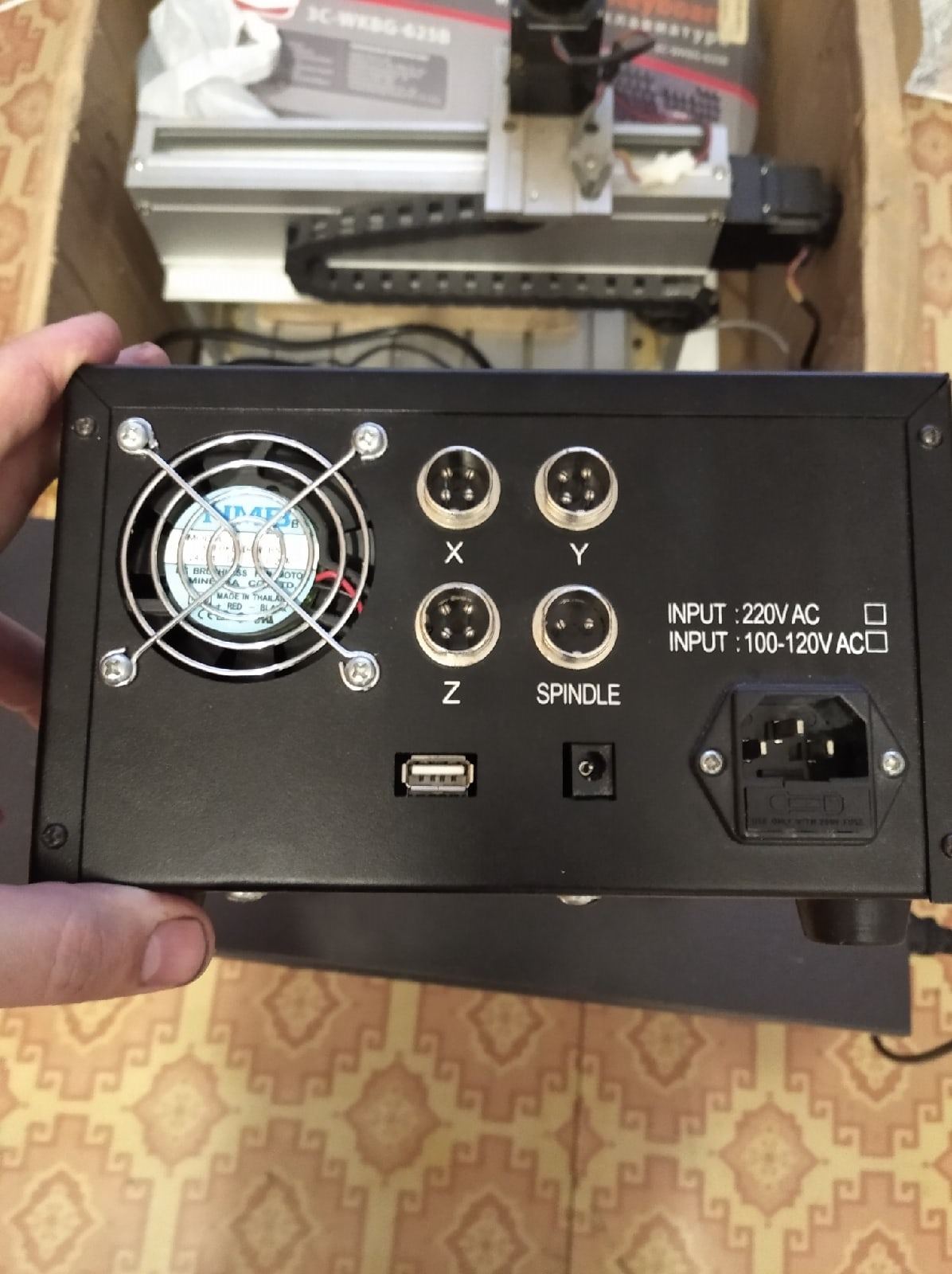

Нет, через юсб к компу подключаю вот общий вид контроллера.
Так что посоветуете с прогой?
_PuVOySTzfU.jpg (2542 просмотра) <a class='original' href='./download/file.php?id=192358&sid=67543e49b99892fca3bffa0558ec0c95&mode=view' target=_blank>Загрузить оригинал (173.91 КБ)</a>
v2ZwpXAYwDs.jpg (2542 просмотра) <a class='original' href='./download/file.php?id=192359&sid=67543e49b99892fca3bffa0558ec0c95&mode=view' target=_blank>Загрузить оригинал (211.58 КБ)</a>
Сообщения: 3310
P_A_V_E_L_1993 писал(а): ↑ Нет, через юсб к компу подключаю вот общий вид контроллера.
Чтоб конкретно что-то посоветовать, надо знать точно какой у вас стоит чип на плате, китайцы лупят разные модификации плат как из пулемета. Можно хорошую фотку этого места на вашей плате
