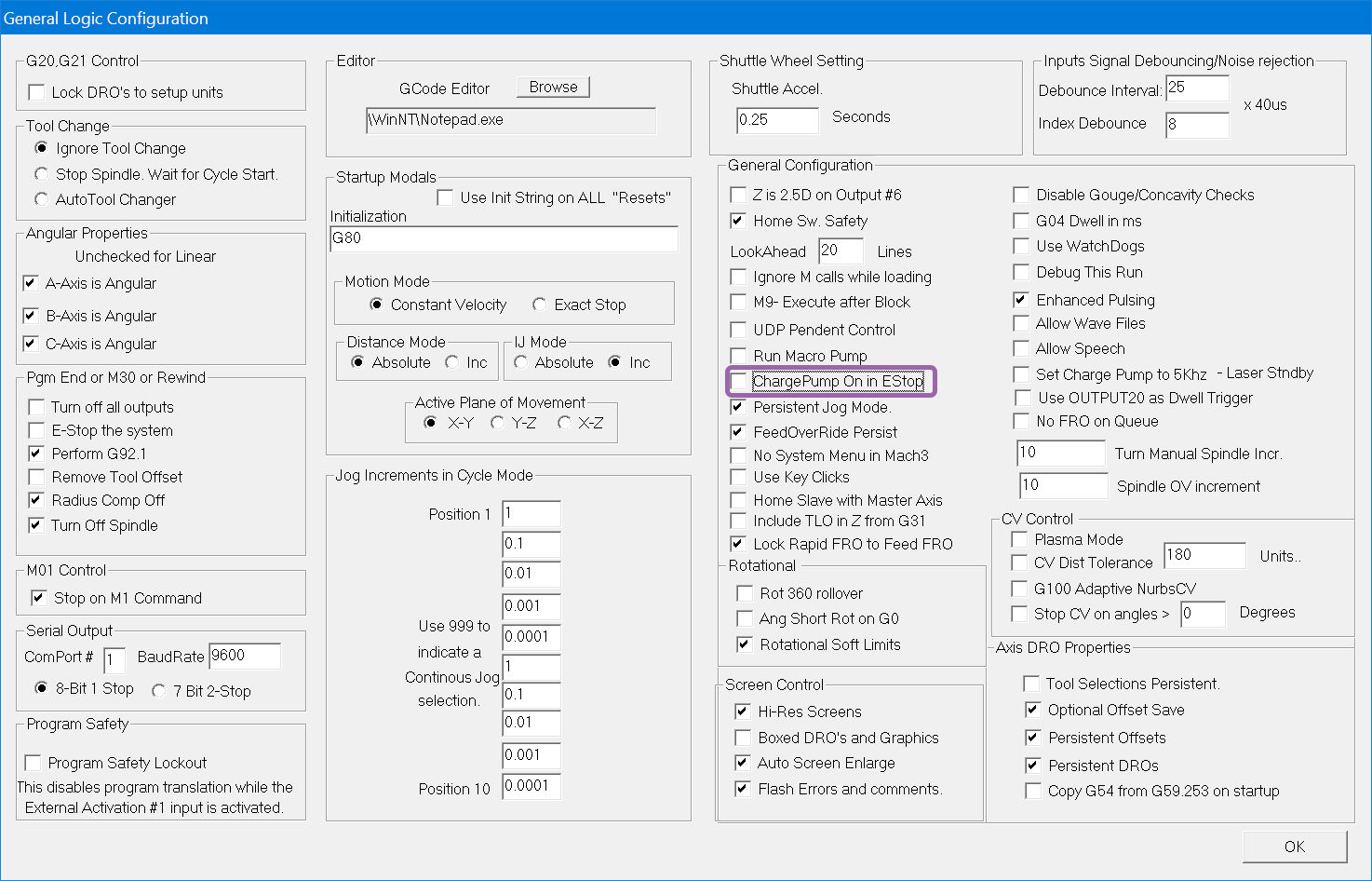

Re: StepMaster ver 2.5
Сообщение Kastor »
Скажите пожалуйста, может я опять что то не очень допонял в инструкции. Если стоит сигнал инвертед, то в маче всегда стоит удержание, в не зависимости от нажатия кнопки ресет, еслиже поставить нон инвертед (возможно наоборот , точно не помню, но сути не меняет) то в маче при нажатии ресет двигатели с удержания снимаются. С чем это связано?, Можно ли сделать чтобы во всех режимах было удержание всегда при включении платы?
Argentum47
Сообщения: 785
Репутация: 110
Откуда: Саратов
Сообщение Argentum47 »
Kastor писал(а):Скажите пожалуйста, может я опять что то не очень допонял в инструкции. Если стоит сигнал инвертед, то в маче всегда стоит удержание, в не зависимости от нажатия кнопки ресет, еслиже поставить нон инвертед (возможно наоборот , точно не помню, но сути не меняет) то в маче при нажатии ресет двигатели с удержания снимаются. С чем это связано?, Можно ли сделать чтобы во всех режимах было удержание всегда при включении платы?
Можно, в дженерал сеттингс есть галка Enable on E-stop или как-то так
Чтобы вообще всегда были включены при наличии питания на приводах — обычно, достаточно не подключать клемму Enable.
Если же нужно, чтобы приводы включались именно при подаче питания на плату — можно попытаться перенастроить драйверы отключив инверсию на входах Enable, и подавая на них просто +5 В с клемм платы.
И третий вариант — все же настроить и использовать ChargePump, и поставить эту галочку, как предлагает Argentum47:

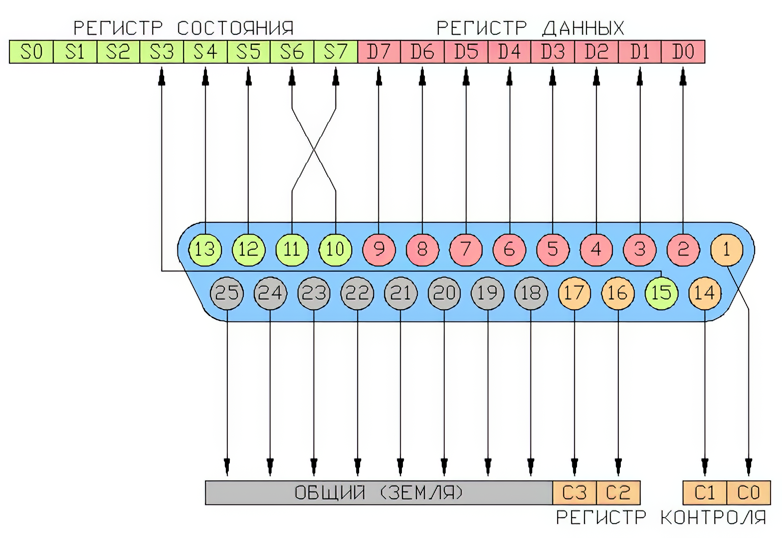

Михаил. А почему ты выбрал именно такую распиновка разъема LPT? С чем связан выбор?
Bender писал(а):Михаил. А почему ты выбрал именно такую распиновка разъема LPT? С чем связан выбор?
Собственно, это одна из популярных распиновок для ЧПУ LPT плат.
Если посмотреть на родное назначение пинов LPT, то, наверное, основная часть вопросов отпадет.
LPT-gigapixel.png (3689 просмотров) <a class='original' href='./download/file.php?id=173065&mode=view' target=_blank>Загрузить оригинал (1.19 МБ)</a>

А какая частота ШИМ для преобразователя у Степмастера является оптимальной?
Bender писал(а):А какая частота ШИМ для преобразователя у Степмастера является оптимальной?
Не знаю,.. никакая не является. От 1 Гц до 1 кГц должно без проблем работать.
Год назад изменял прошивку. Вроде бы, сделал до мегагерца.
