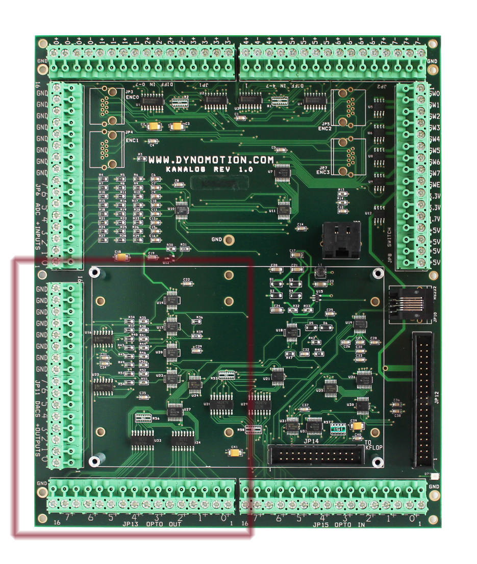

Я правильно понимаю что если моторы плохо работают как у меня то проблемы нужно искать в той зоне, где аналоговые выходы? Пометил ее на рисунке.
Какой один провод переткнуть чтобы сменить канал? В группе JP11 DACS OUTPUT?
P.S. если 8 каналов то разве не должно в этой зоне быть 8 одинаковых каких-то элементов типа микросхем возле соответствующих клемм?

Александр_ писал(а):P.S. если 8 каналов то разве не должно в этой зоне быть 8 одинаковых каких-то элементов типа микросхем возле соответствующих клемм?
Там группа резисторов по 8шт же есть. В одной микросхеме может быть несколько "каналов". Ближе к выходам есть 2 микросхемы. В одной может быть 4ре канала. По фото сложно что либо определять. Название микросхем везде поставь ;)
Александр_ писал(а):Какой один провод переткнуть чтобы сменить канал? В группе JP11 DACS OUTPUT?
Скорее перезать проводник на плате и кинуть его на другой канал ЦАП. Но для этого нужно понимать как там все устроено. Над разъемом JP14 что за микросхемы? На плате есть микроконтролеры? На обратной плате Каналога детали есть?
У Тома не пробовал спрашивать схему?

я имел в виду сменить канал с переписыванием ини-файла. для этого перетыкается один провод из JP11 и все?
Сообщения: 5414
Re: Ввод в эксплуатацию ЧПУ системы на основе контроллера Kf
Александр_ писал(а):я имел в виду сменить канал с переписыванием ини-файла. для этого перетыкается один провод из JP11 и все?
для начала проверить - можно ли энкодерные входы переподчинить к другому каналу. я не очень уже помню можно ли это сделать на каналоге. иначе может быть придется перекинуть еще и энкодерные концы.

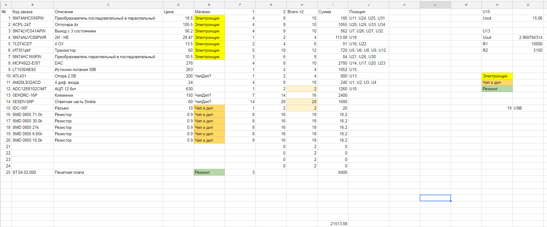

По проблеме - поменять номер выходной оси, вход энкодера в инит файле не сложно. Потом подключите на этот номер выход DAC 0-10В и переключите 4 провода от энкодера.
По поводу замены элементов, есть у меня документ 3х летней давности по деталям Kanalog.
На сколько в нем правда, полнота и какая это версия я уже не помню от слова совсем, но может кому пригодится:
2018-11-09_08-46-48.png (4005 просмотров) <a class='original' href='./download/file.php?id=150155&mode=view' target=_blank>Загрузить оригинал (66.07 КБ)</a>

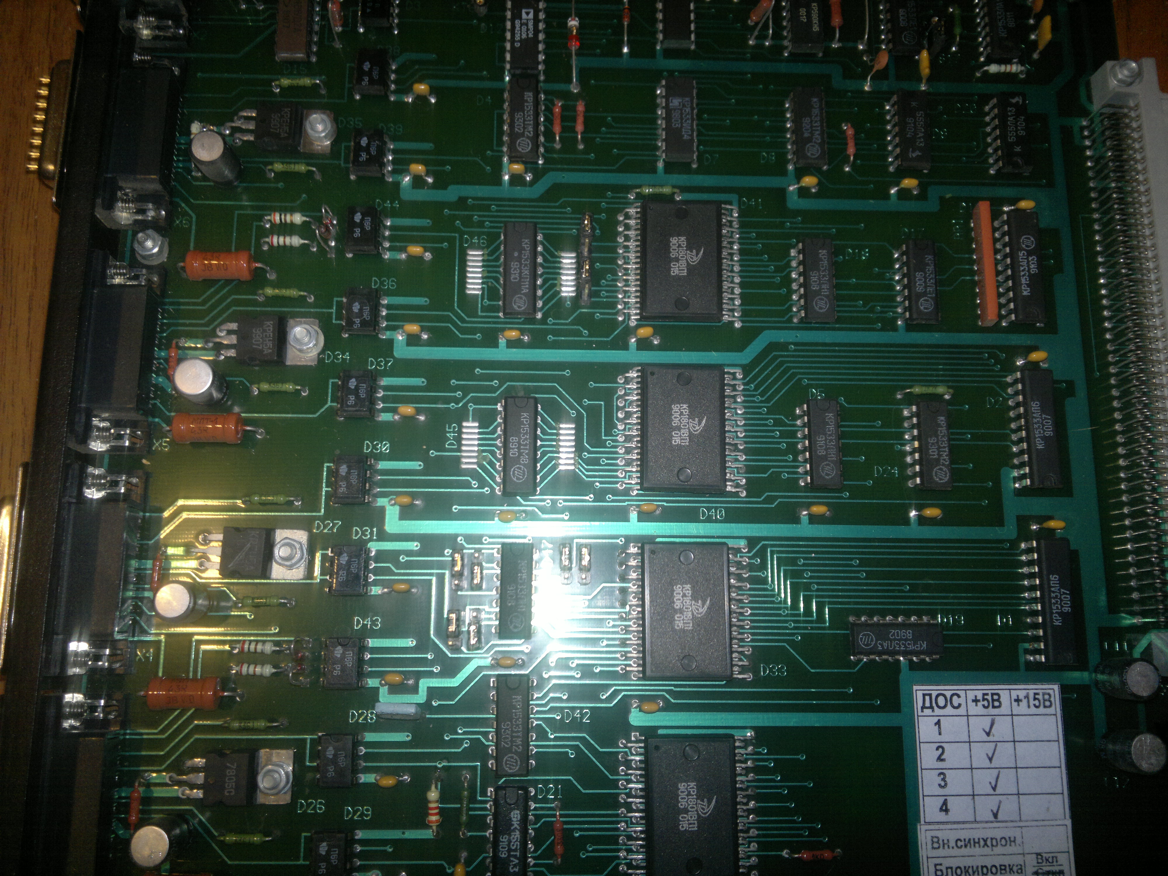

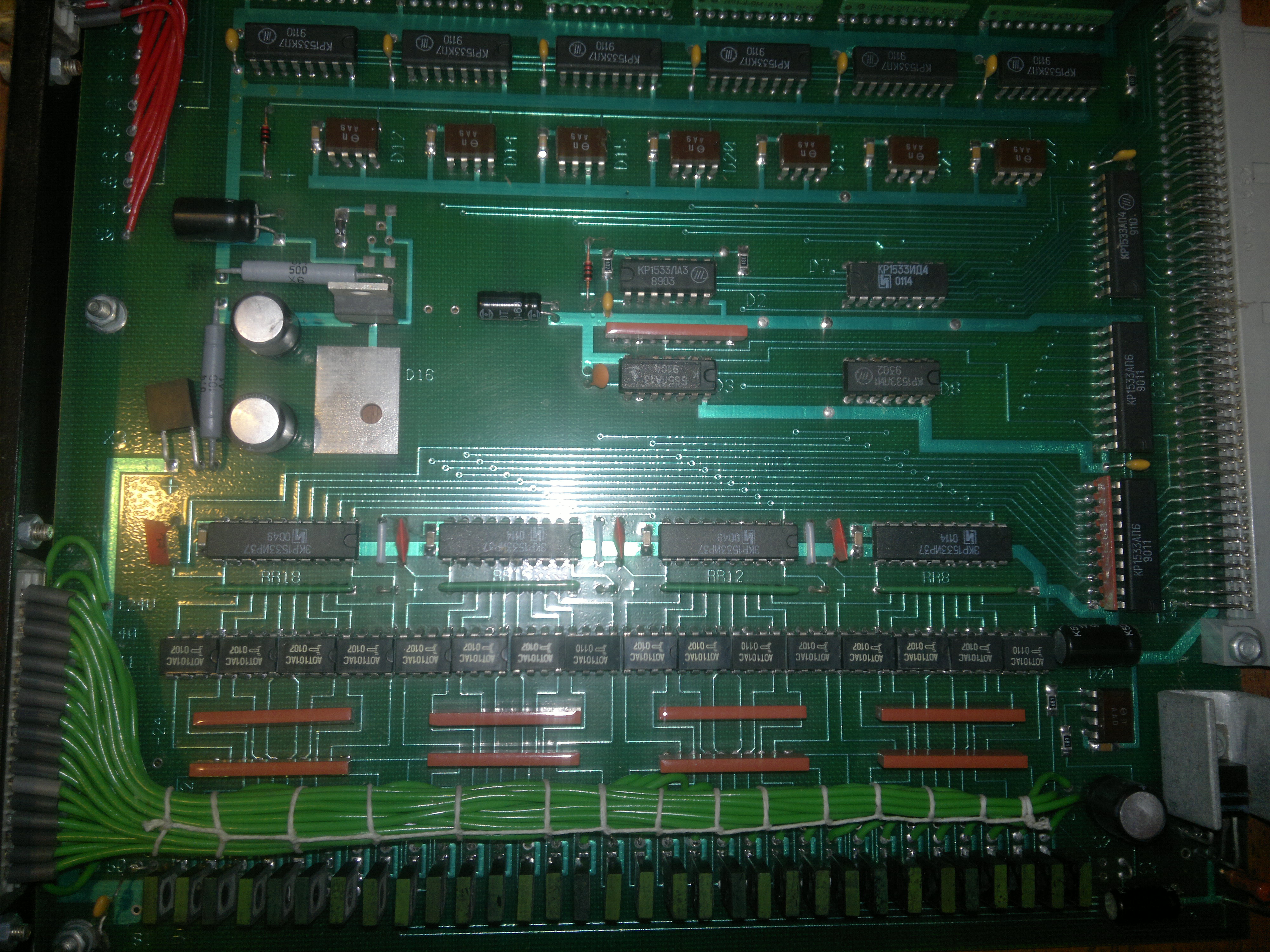

Вот оптроны на плате в первую смотреть
может порт слетел ...
вроде там все не сложно
А так смотрю на этот конструктор , тут самому надо отечественную стойку ЧПУ распаять сесть ..
Сильно конечно эти игрушки далеки от индустриального экраны , емкостные развязки.., дорожки в правилах наводок..
ЧПУ Маяк еще старая прошлая модель, почти по военным стандартам , говорят каждая деталь в тесте на жесткую отбраковку
платы под горячую замену в бронированном нутре , каналы резервированы минимум в двое
примерно те же платы связи.
Типа что нам атомная война ..)
