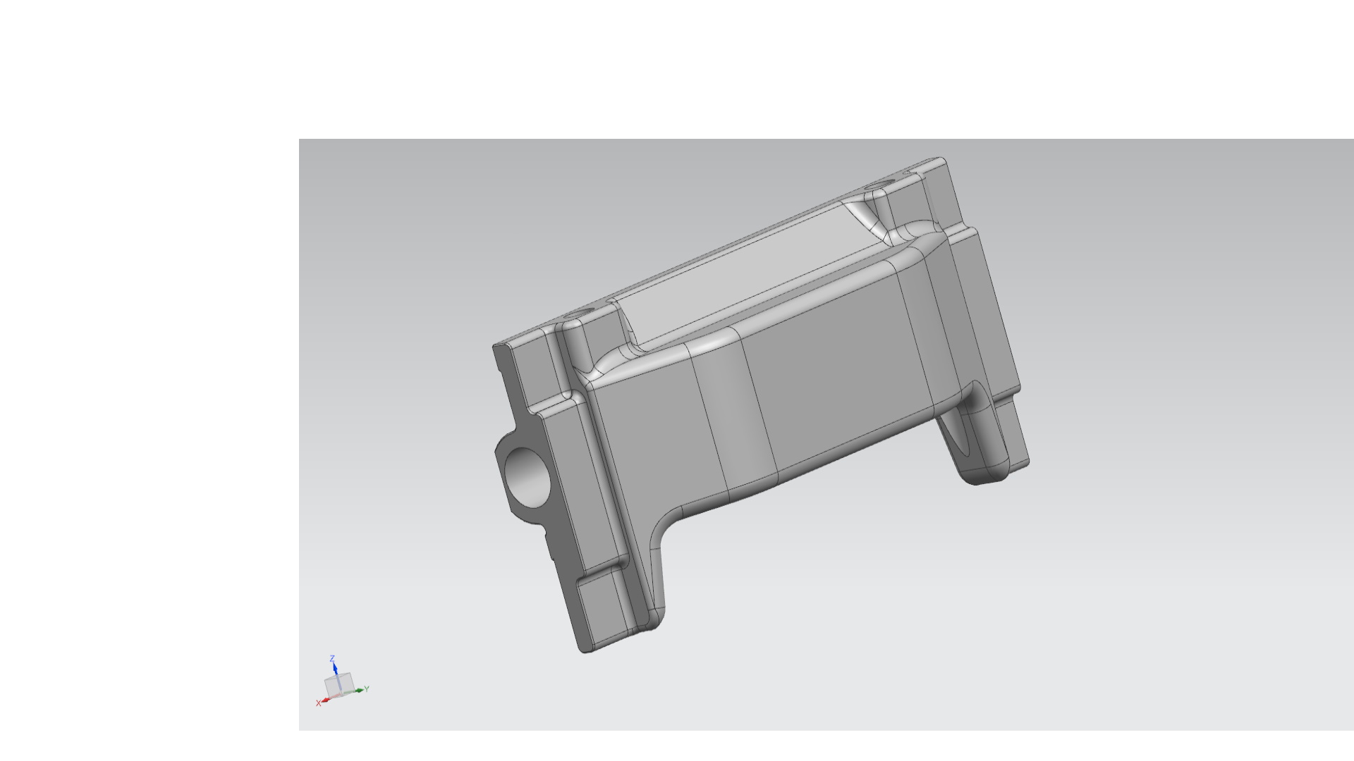

moscow писал(а):В чём плюс именно полимергранита перед гранитом?
Исключительно в том, что в него легко установить закладные. И можно получить удобные формы без обработки.
Обрабатывать гранит (фрезеровать) это ОЧЕНЬ не просто. Инструмент только алмазный. Обязательно избавляться от нагрева (не просто добавить водички). Иначе мгновенная трещина. Т.к. материал с плохой теплопроводностью.

K@RLSON
Сообщения: 259
Зарегистрирован: 08 апр 2011, 22:56
Репутация: 20
Re: ВСО из полимербетона
Сообщение K@RLSON »
moscow,
Отфрезеруете такое из гранита? ))))
