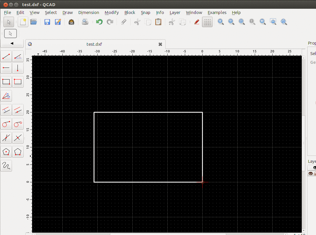

в программе QCAD был создан файл с контуром в виде прямоугольника 30 x 20
Выделение_113.png (3216 просмотров) <a class='original' href='./download/file.php?id=176613&mode=view' target=_blank>Загрузить оригинал (83.85 КБ)</a>
скопирован на страницу сервиса

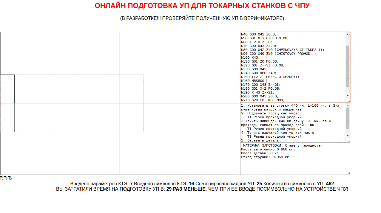

введены данные - заготовка 100 x 40
получена УП:
O1000;
N10 G00 X80 Z40;
N20 T0101 (REZEC PROHODNOY UPORNIY);
N30 M3S800 (PODREZKA TORCA);
N40 G00 X43 Z0.0;
N50 G01 X-2.0Z0.0F0.08;
N60 X-2.0 Z1.0;
N70 G00 X43 Z1.0;
N80 G00 X42 Z10 (CHERNOVAYA CILINDRA 1);
N90 G00 X40 Z10 (CHISTOVOY PROHOD) ;
N100 X40;
N110 G01 Z0 F0.08;
N120 G01 Z--31 F0.08;
N130 G00 X43;
N140 G00 X80 Z40;
N150 T1212 (REZEC OTREZNOY);
N160 M3S800;
N170 G00 X43 Z--21;
N180 G01 X-2 F0.08;
N190 X 43 Z--21;
N200 G00 X43 Z0.0;
N210 G28 U0. W0. M09;
N220 M05;
N230 M30;
а также технология:
1. Установить заготовку Ф40 мм. L=100 мм. в 3-х кулачковый патрон и закрепить
2. Подрезать торец как чисто
   T1 Резец проходной упорный
3 Точить цилиндр. Ф40 на длину -31 мм. за 0 прохода, снимая за проход слой 1 мм.
4. Точить наружный контур как чисто
5. Отрезать деталь
   T12 Резец отрезной
Выделение_114.png (3216 просмотров) <a class='original' href='./download/file.php?id=176615&mode=view' target=_blank>Загрузить оригинал (40.28 КБ)</a>
сразу что бросается "в глаза" :
1. копировать текст DXF файла в окно формы - это никуда не годится,
нужна кнопка "Загрузить файл" ,которая открывает окно выбора файла
2. очень мелкие поля ввода ( в Opera у меня)
3. много не нужной "шелухи" - какие то лозунги, восклицательные знаки , бравада и тд
это нужно перенести куда то ,но на форме сервиса не должно быть и намека на это...
4. по самой выведенной информации (УП , технология) - что то сервис уже пытается "делать" ,
но пока всё очень сыро (точнее - пока не универсально)
верю,что ваша тестовая траектория обрабатывается без ошибок,но вот чуть шаг в сторону - и всё...
сам файл DXF
test.dxf
(39.69 КБ) 350 скачиваний
Сообщения: 5886
Re: Стоит ли делать токарный веб-сервис?
Я не очень понял... оно из 40мм заготовки деталь какого диаметра делает ?

если такой же контур (30 x 20) нарисовать ,начиная с другой точки в CAD программе,
то выводится уже немного другая УП
то есть - контур у нас тот же, все параметры для обработки - те же,
а УП изменилась
O1000;
N10 G00 X80 Z40;
N40 G00 X43 Z0.0;
N60 X-2.0 Z1.0;
N70 G00 X43 Z1.0;
N100 X40;
N110 G01 Z0 F0.08;
N120 G01 Z--30 F0.08;
N130 G00 X43;
N140 G00 X80 Z40;
N160 M3S800;
N170 G00 X43 Z--20;
N180 G01 X-2 F0.08;
N190 X 43 Z--20;
N200 G00 X43 Z0.0;
N220 M05;
N230 M30;
