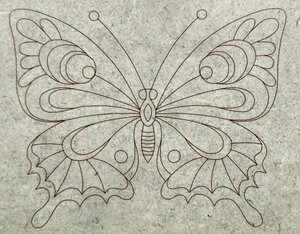

размещения.....
sek2.jpg (4163 просмотра) <a class='original' href='./download/file.php?id=141587&sid=077ec9d90ec7b576ca3c91c9882797c6&mode=view' target=_blank>Загрузить оригинал (1.27 МБ)</a>

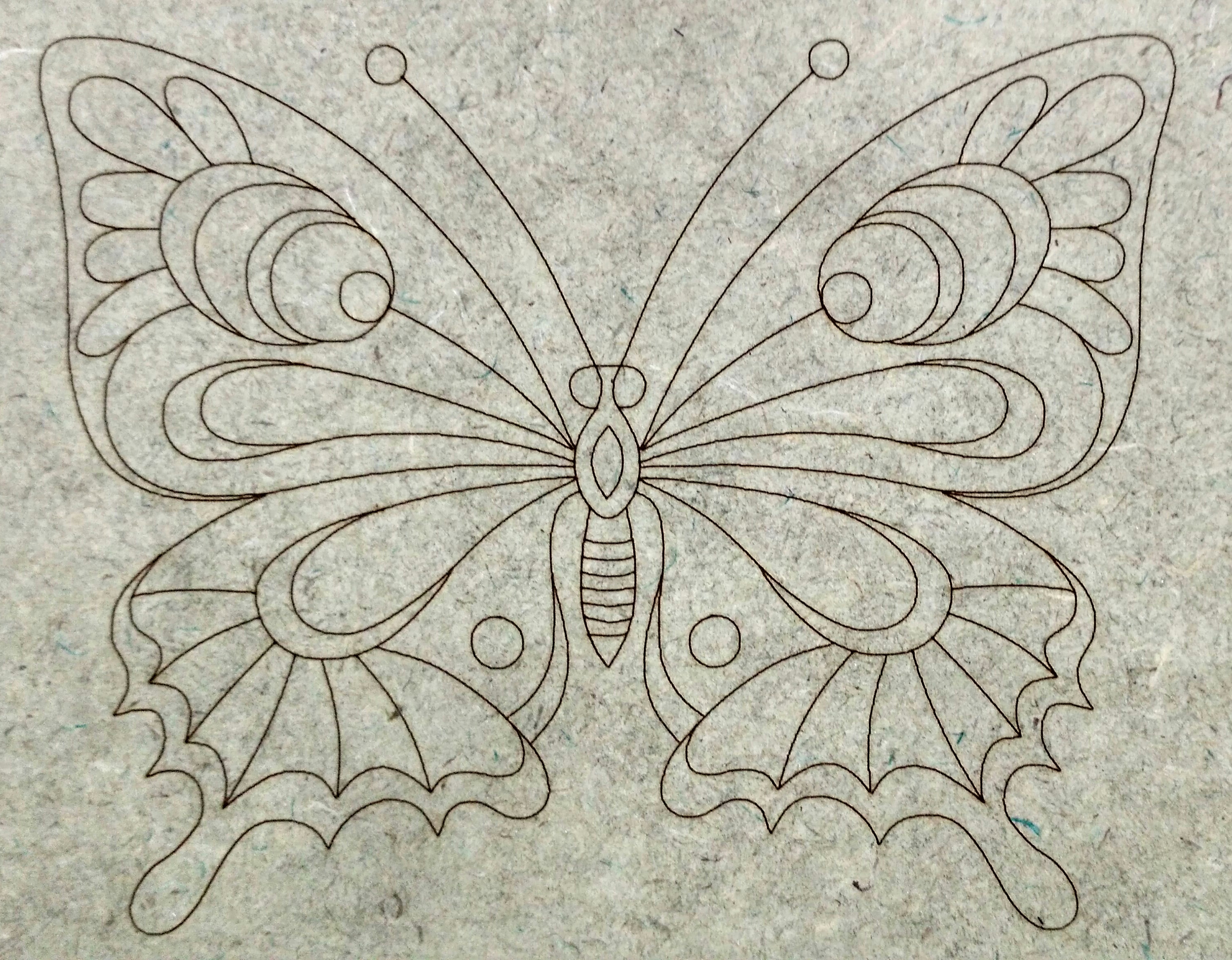

итог....
sek 3.jpg (4163 просмотра) <a class='original' href='./download/file.php?id=141588&sid=077ec9d90ec7b576ca3c91c9882797c6&mode=view' target=_blank>Загрузить оригинал (963.83 КБ)</a>
ArrSoft
Сообщения: 424
Репутация: 235
Сообщение ArrSoft »
Harkan писал(а):итог....
чем выжигали?, похоже на нихром

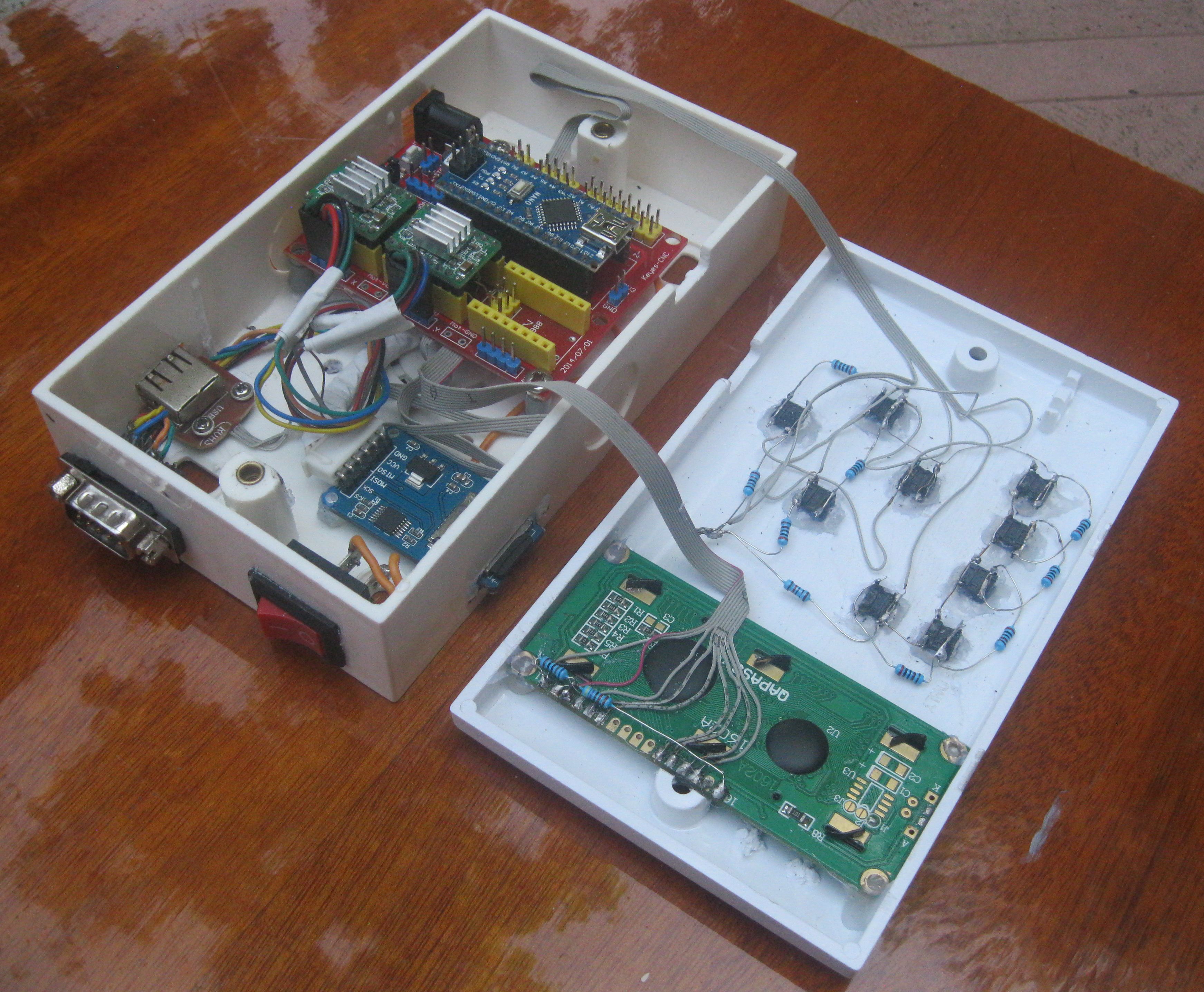

Снял мозги автономника в итоги. Поставил унку и шилд. Драйвера 8825 и подключил к программе Lacer GRBL/. И прожигаю без проблем. Все пластиковые детальки. Кулер поставил на прожигаемую площадку. Все работает. Всем спасибо. В планах рисовалку собрать. Сынка просит. Буду делится новой темой.

Спасибо всем что оценили..... Да выжигал нихромом.

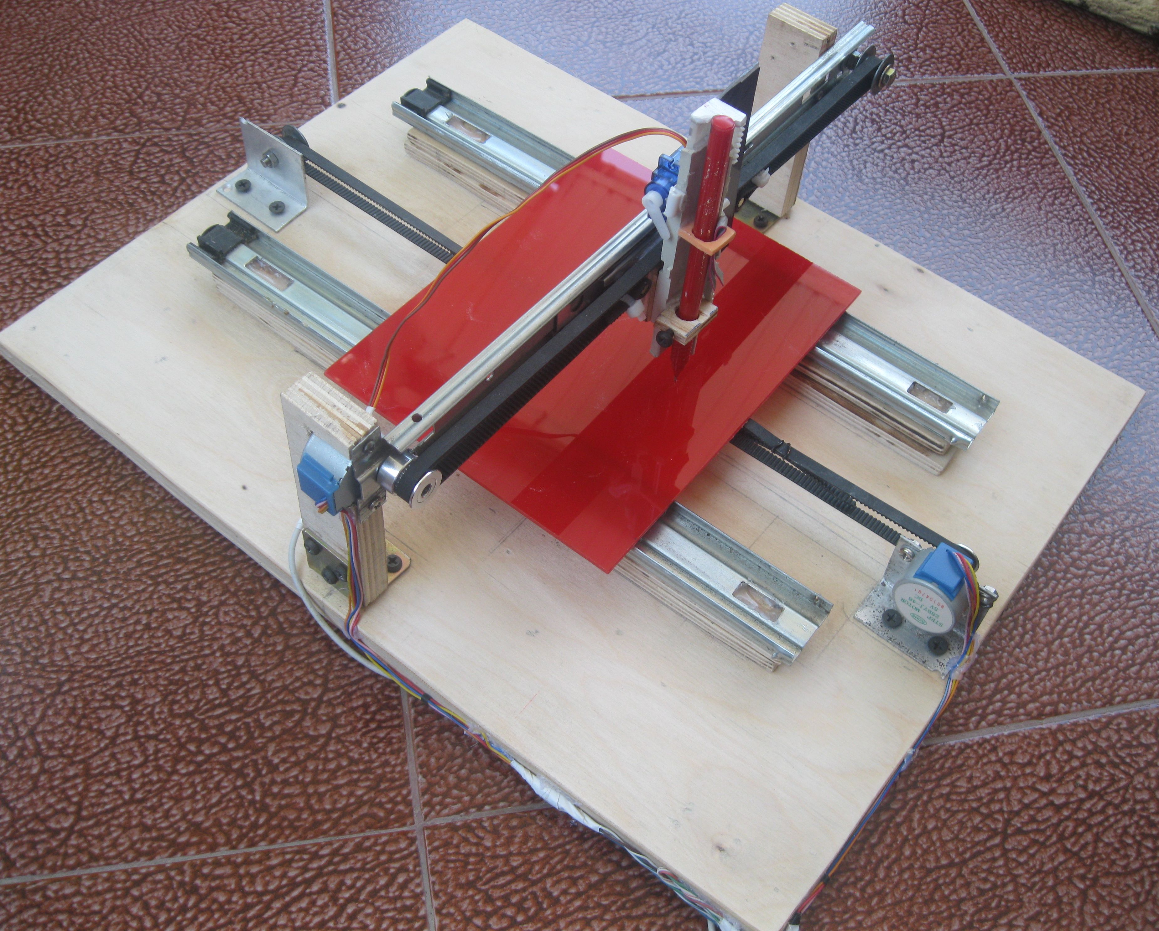

koctet Вот самый бюджетный вариант рисовалку....
.. Дальше некуда
risovalka.jpg (4038 просмотров) <a class='original' href='./download/file.php?id=141625&sid=077ec9d90ec7b576ca3c91c9882797c6&mode=view' target=_blank>Загрузить оригинал (1.36 МБ)</a>
санчо
Сообщения: 83
Зарегистрирован: 08 авг 2017, 20:28
Репутация: 71
Настоящее имя: алекс
Сообщение санчо »
собирал такую, боковыее стойки нужно укрепить укосинами иначе они болтаются от резких остановок каретки, и от ее резких троганий, рисунок наполняется мелкими артефактами

Harkan писал(а):koctet Вот самый бюджетный вариант рисовалку....
.. Дальше некуда
Прикольная. Я буду размерчик а 4 чтоб на листке альбомном рисовать. У меня валы 10 и 8 остались. Моторчики Nema 17. И сервопривод к стати есть.... Жду с али посылку крепежек...

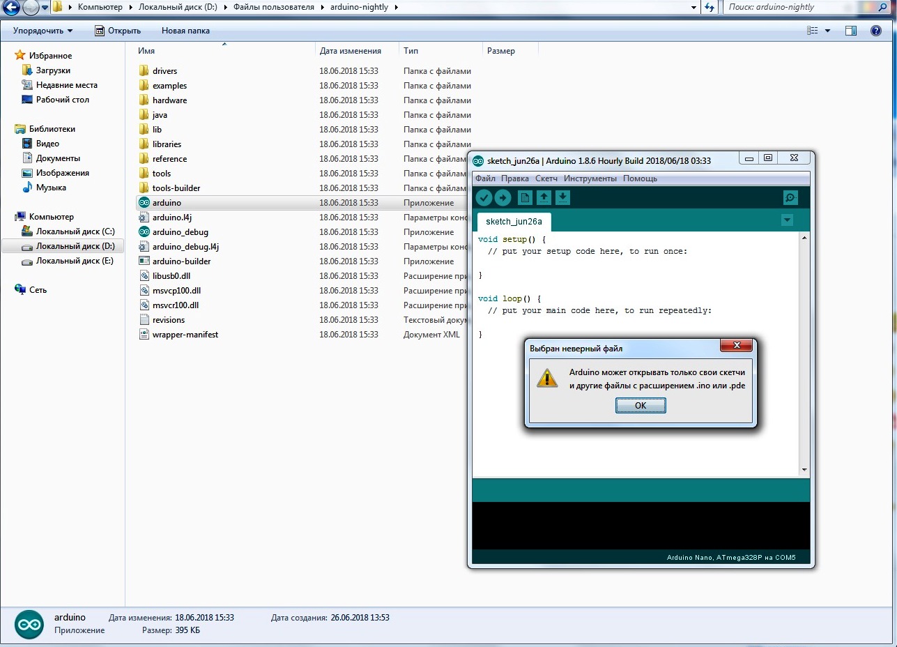

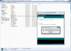

Как скетч в Ардуину затолкать то? Тапков не боюсь, потому как делаю это в первый раз в жизни.
Безымянный.jpg (3842 просмотра) <a class='original' href='./download/file.php?id=141822&sid=077ec9d90ec7b576ca3c91c9882797c6&mode=view' target=_blank>Загрузить оригинал (233.45 КБ)</a>
Плату и порт выбрал.
Вопрос снят - загрузил XLoader-ом так что умнею на глазах.

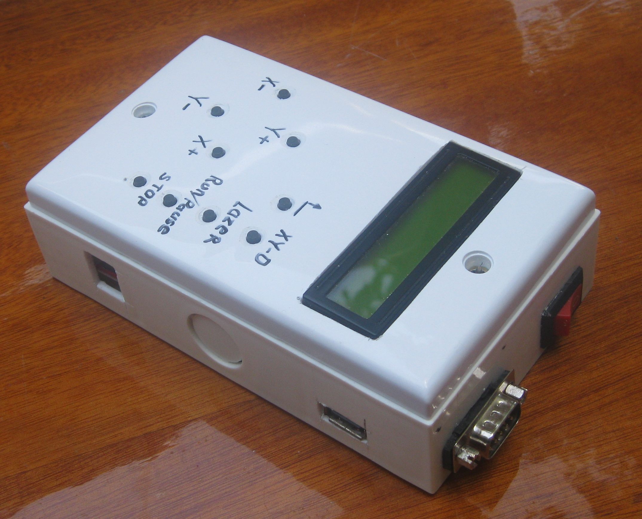

ArrSoft
Сообщения: 424
Репутация: 235
Сообщение ArrSoft »

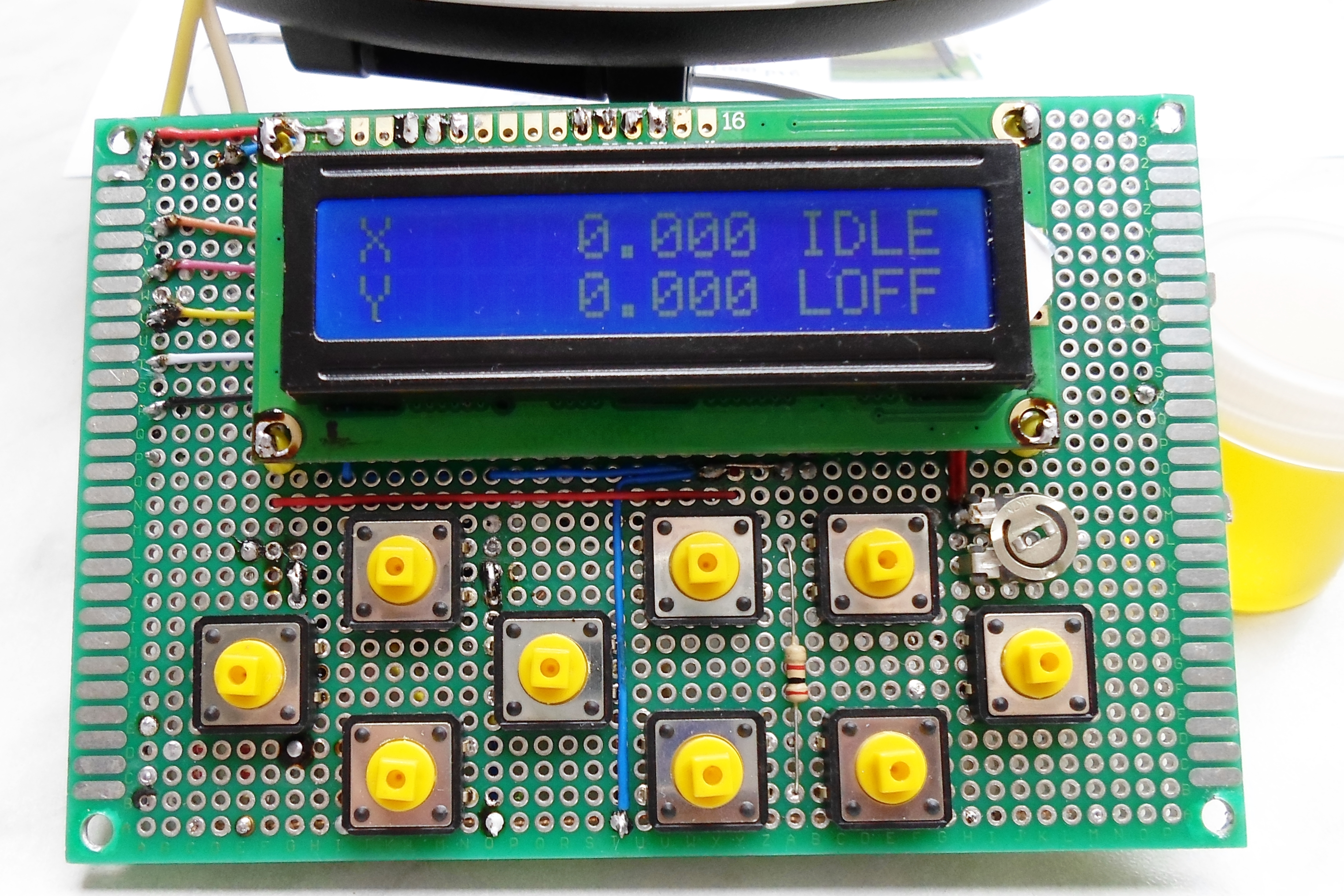

контроллер мне Артур обновил, даже схема изменилась, кнопки по другому определяются, нет ложных срабатываний, я вот пробный вариант корпуса собрал, там 3 драйвера, вентилятор 40Х40мм с торца(не было меньше под рукой), размер 38Х34Х126мм без вентилятора и 146 с вентилятором, на одной двухсторонней плате, я их на свои станки буду ставить.
станки два варианта исполнения: с управлением по USB(как на фото), и теперь буду ещё с автономным контроллером делать.
контроллер.jpg (4103 просмотра) <a class='original' href='./download/file.php?id=141860&sid=077ec9d90ec7b576ca3c91c9882797c6&mode=view' target=_blank>Загрузить оригинал (23.57 КБ)</a>
