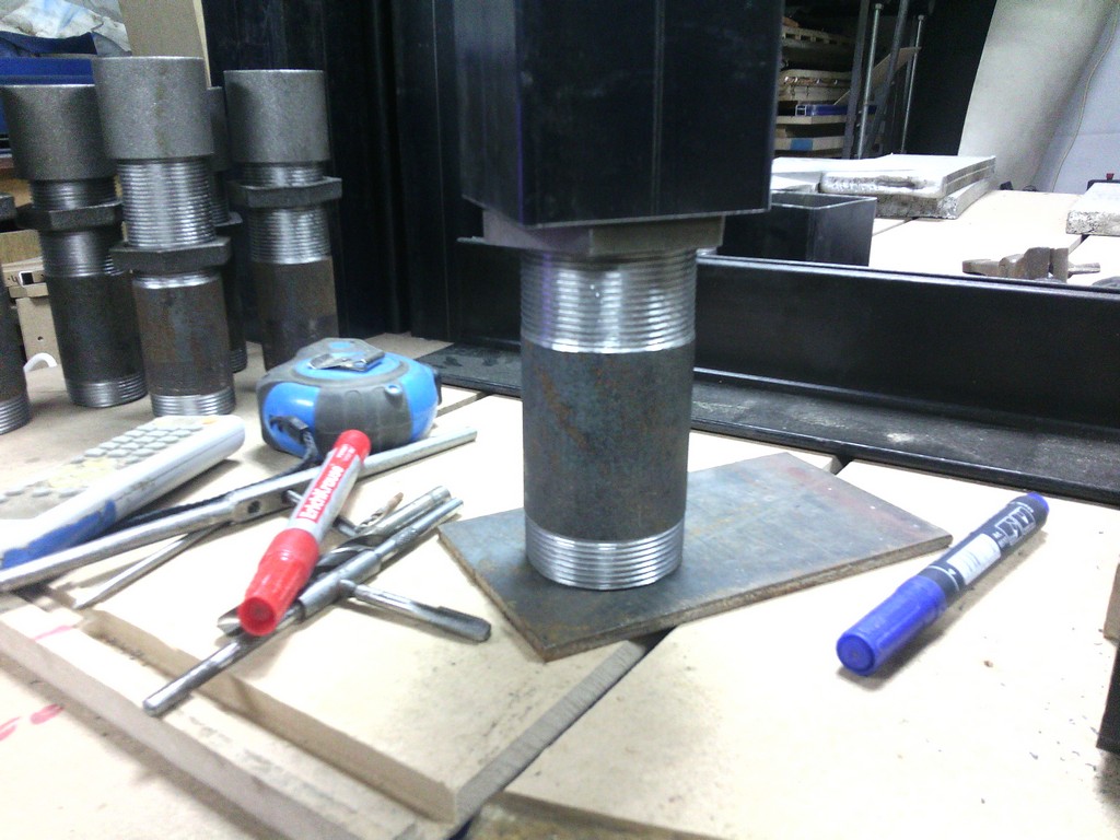

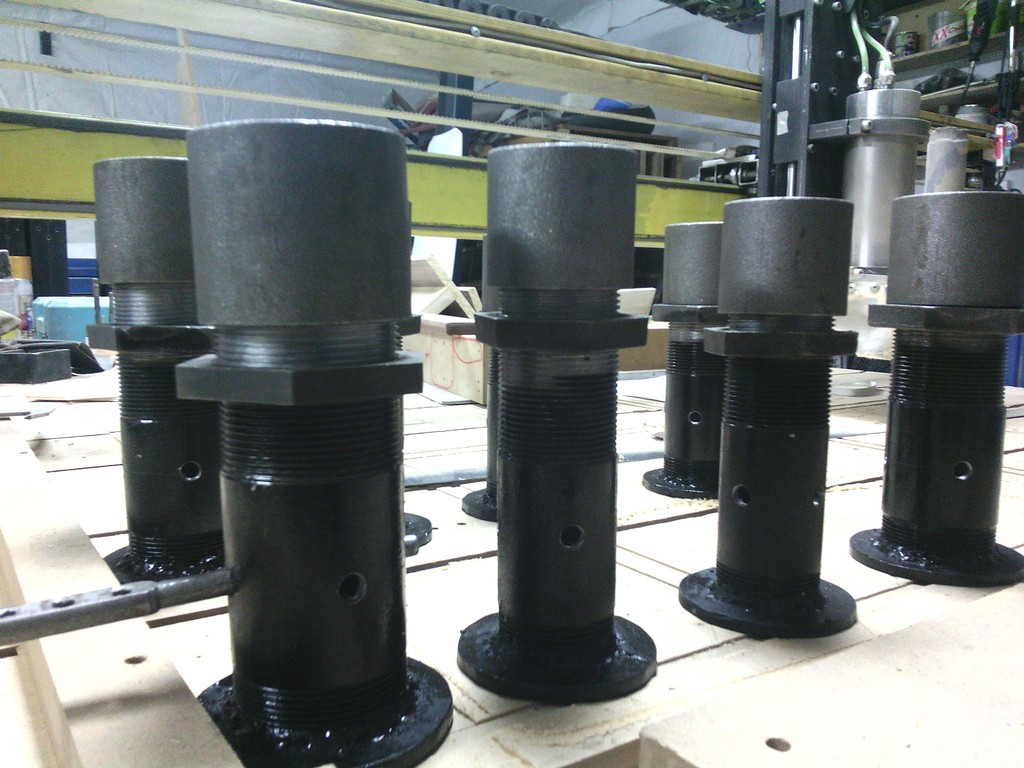

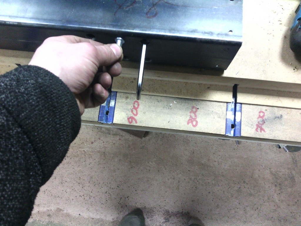

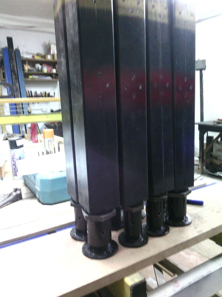

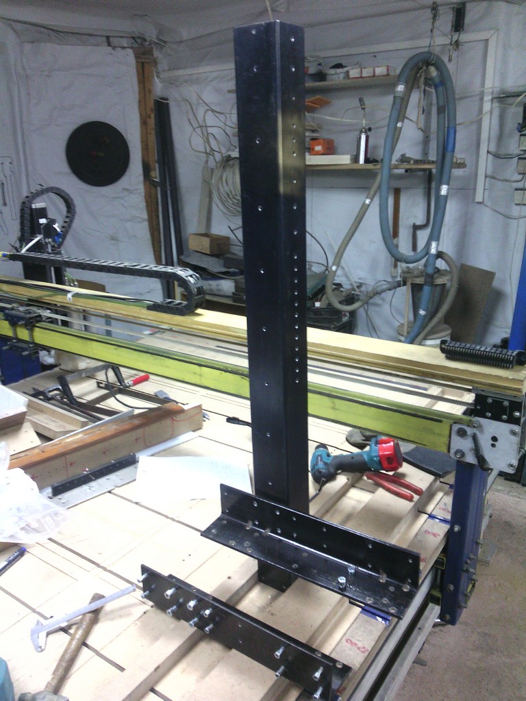

master_70

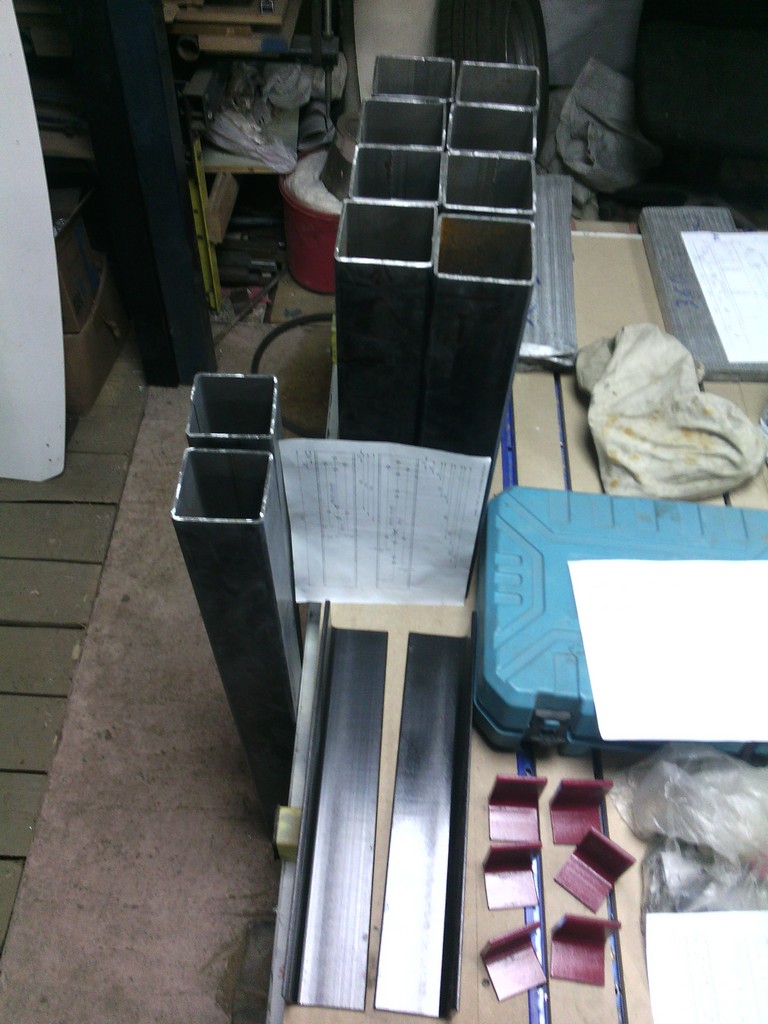

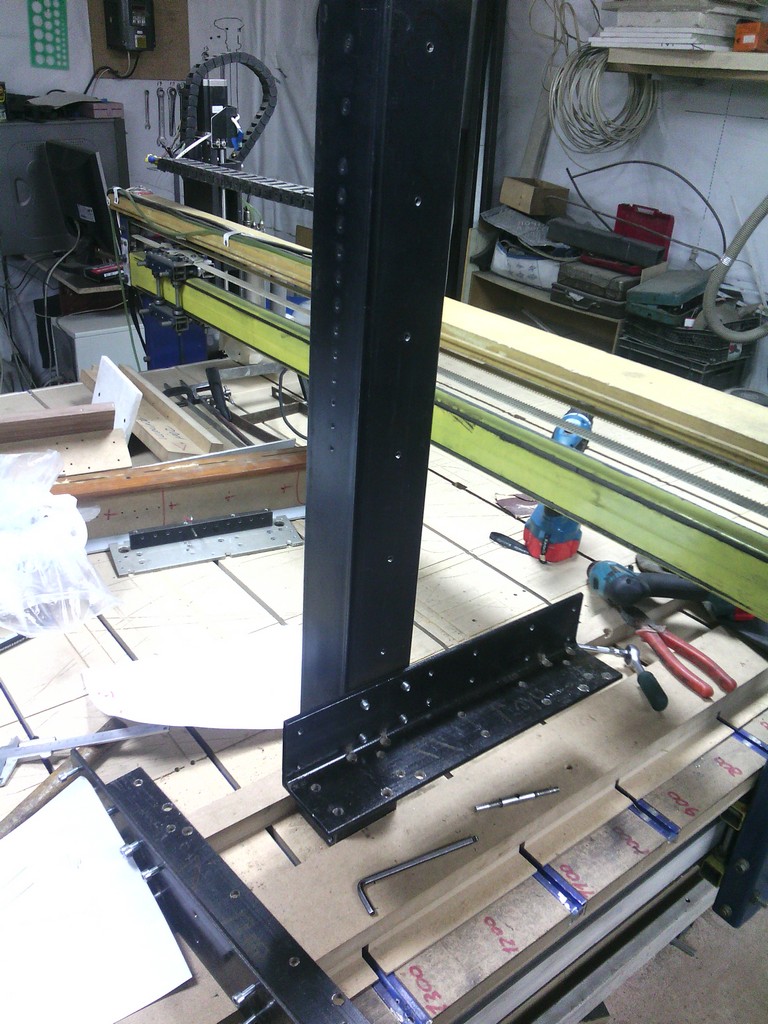

немного нарезал труб в размер . это ногии, стойки , и направяющие для У. и уголки для настройки.
IMG_20140318_184532.jpg (4409 просмотров) <a class='original' href='./download/file.php?id=26030&mode=view' target=_blank>Загрузить оригинал (234.8 КБ)</a>
IMG_20140318_174657.jpg (4409 просмотров) <a class='original' href='./download/file.php?id=26027&mode=view' target=_blank>Загрузить оригинал (192.37 КБ)</a>
IMG_20140318_174712.jpg (4409 просмотров) <a class='original' href='./download/file.php?id=26028&mode=view' target=_blank>Загрузить оригинал (171.43 КБ)</a>
IMG_20140318_184446.jpg (4409 просмотров) <a class='original' href='./download/file.php?id=26029&mode=view' target=_blank>Загрузить оригинал (166.7 КБ)</a>

Добавлено: 24 мар 2014, 19:52
master_70
вот нашол чуток какойто инфы .
http://cncexpert.ru/CNC-milling/CNC-sub ... ctions.php
Добавлено: 24 мар 2014, 23:15

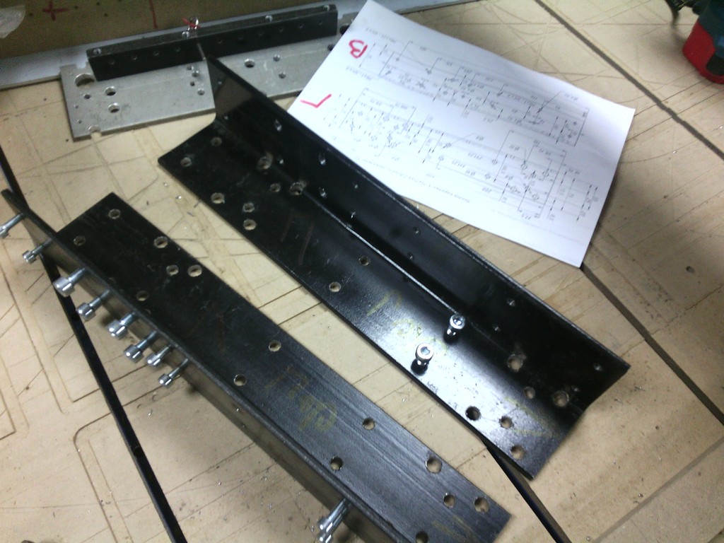

master_70
немного продвинулся вперед.
IMG_20140323_160220.jpg (4195 просмотров) <a class='original' href='./download/file.php?id=26197&mode=view' target=_blank>Загрузить оригинал (189.94 КБ)</a>
IMG_20140323_193503.jpg (4195 просмотров) <a class='original' href='./download/file.php?id=26198&mode=view' target=_blank>Загрузить оригинал (201.31 КБ)</a>
IMG_20140323_193534.jpg (4195 просмотров) <a class='original' href='./download/file.php?id=26199&mode=view' target=_blank>Загрузить оригинал (202.36 КБ)</a>
IMG_20140324_200638.jpg (4195 просмотров) <a class='original' href='./download/file.php?id=26200&mode=view' target=_blank>Загрузить оригинал (173.19 КБ)</a>
IMG_20140324_230133.jpg (4195 просмотров) <a class='original' href='./download/file.php?id=26201&mode=view' target=_blank>Загрузить оригинал (216.07 КБ)</a>
IMG_20140324_230355.jpg (4195 просмотров) <a class='original' href='./download/file.php?id=26202&mode=view' target=_blank>Загрузить оригинал (220.23 КБ)</a>
IMG_20140324_230405.jpg (4195 просмотров) <a class='original' href='./download/file.php?id=26203&mode=view' target=_blank>Загрузить оригинал (174.7 КБ)</a>
IMG_20140324_230448.jpg (4195 просмотров) <a class='original' href='./download/file.php?id=26204&mode=view' target=_blank>Загрузить оригинал (192.27 КБ)</a>
IMG_20140324_230527.jpg (4195 просмотров) <a class='original' href='./download/file.php?id=26205&mode=view' target=_blank>Загрузить оригинал (190.07 КБ)</a>
Добавлено: 24 мар 2014, 23:57
А чего резьбы не шуруповертом резал? Или крупные очень?
Добавлено: 25 мар 2014, 10:55
master_70
Nick писал(а):А чего резьбы не шуруповертом резал? Или крупные очень?
М6 шуруповертом машиинным метчиком за 1 проход.
а М8 даже дрелью не смог, через одно два отверстия
метчик заедает и прокручивается в патроне, а у шуруповерта силенок не хватает .

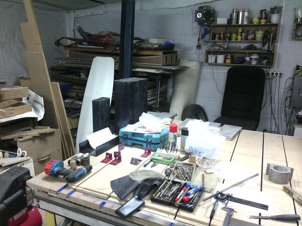

master_70
еще немного продвинулись вперед .
IMG_20140325_184634.jpg (4104 просмотра) <a class='original' href='./download/file.php?id=26233&mode=view' target=_blank>Загрузить оригинал (179.14 КБ)</a>
IMG_20140325_184720.jpg (4104 просмотра) <a class='original' href='./download/file.php?id=26234&mode=view' target=_blank>Загрузить оригинал (194.29 КБ)</a>
IMG_20140325_185012.jpg (4104 просмотра) <a class='original' href='./download/file.php?id=26235&mode=view' target=_blank>Загрузить оригинал (226.75 КБ)</a>
IMG_20140325_190338.jpg (4104 просмотра) <a class='original' href='./download/file.php?id=26236&mode=view' target=_blank>Загрузить оригинал (238.27 КБ)</a>
IMG_20140325_191044.jpg (4104 просмотра) <a class='original' href='./download/file.php?id=26237&mode=view' target=_blank>Загрузить оригинал (192.82 КБ)</a>
IMG_20140325_191059.jpg (4104 просмотра) <a class='original' href='./download/file.php?id=26238&mode=view' target=_blank>Загрузить оригинал (203.62 КБ)</a>
IMG_20140325_224221.jpg (4104 просмотра) <a class='original' href='./download/file.php?id=26239&mode=view' target=_blank>Загрузить оригинал (250.49 КБ)</a>
IMG_20140325_224230.jpg (4104 просмотра) <a class='original' href='./download/file.php?id=26240&mode=view' target=_blank>Загрузить оригинал (218.27 КБ)</a>
хочется сделать все быстрее н, но быстрее не получается.

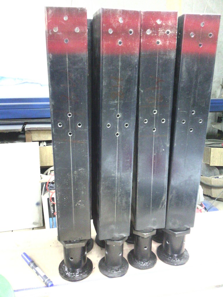

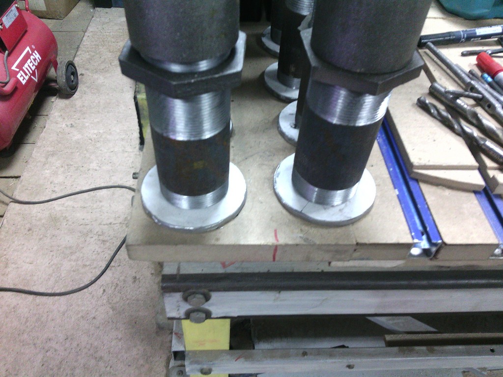

Добавлено: 26 мар 2014, 14:48
master_70

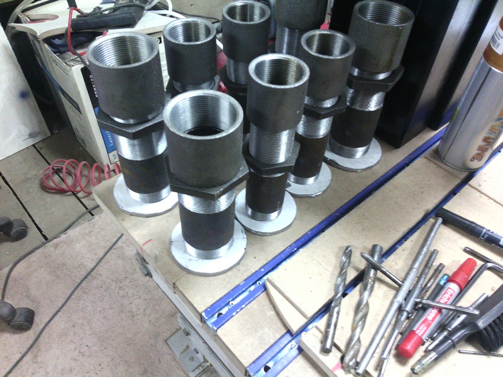

к ногам ножки регулируемые .
IMG_20140326_142153.jpg (4058 просмотров) <a class='original' href='./download/file.php?id=26249&mode=view' target=_blank>Загрузить оригинал (207.3 КБ)</a>
Добавлено: 26 мар 2014, 15:20
А это из водопроводных труб или сам делал?
Добавлено: 26 мар 2014, 15:23
Fisher
Меня терзают смутные сомнения... это, скорее всего, сгоны дюймовые ;)
Добавлено: 26 мар 2014, 18:59
master_70
да дада. этозгоны .
ноги доделал .
IMG_20140326_194651.jpg (4030 просмотров) <a class='original' href='./download/file.php?id=26262&mode=view' target=_blank>Загрузить оригинал (174.14 КБ)</a>
IMG_20140326_194713.jpg (4030 просмотров) <a class='original' href='./download/file.php?id=26263&mode=view' target=_blank>Загрузить оригинал (188.07 КБ)</a>

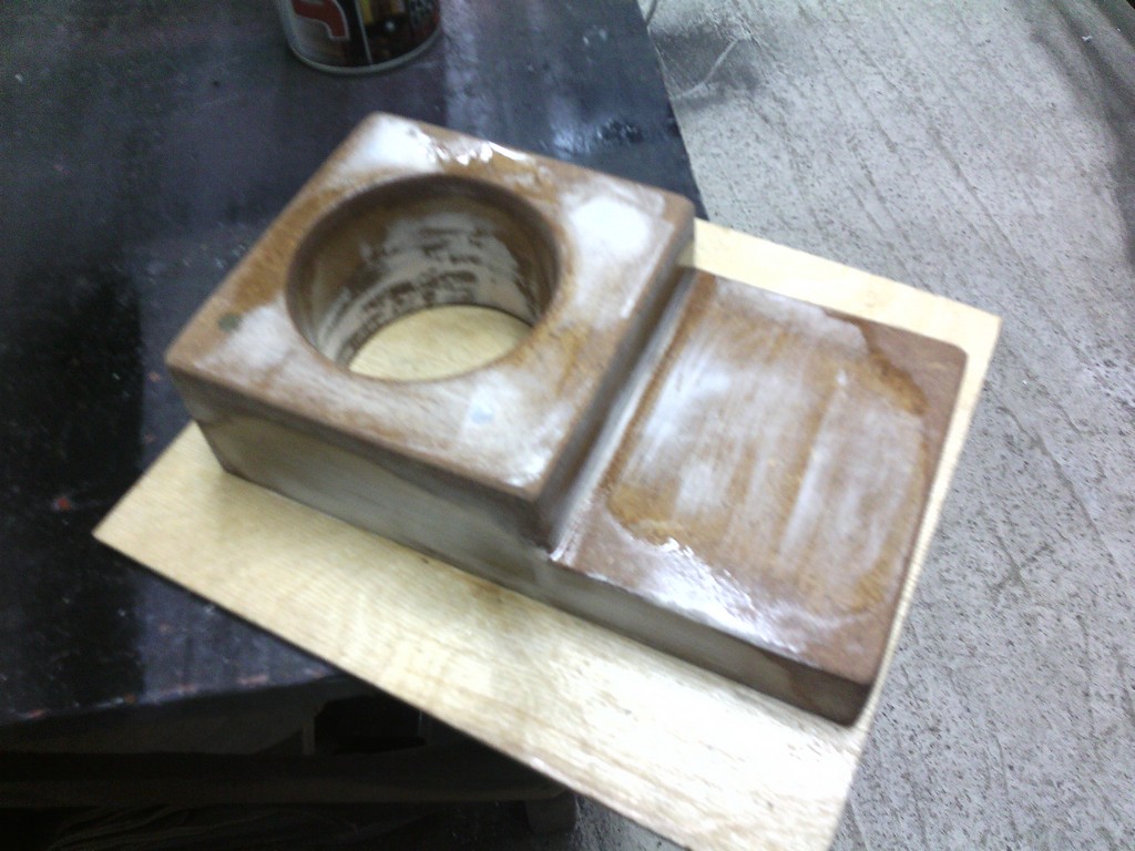

Добавлено: 27 мар 2014, 00:12
master_70
сделалмастер мдель для отливки детали из АЛ для станка.
IMG_20140326_220411.jpg (3999 просмотров) <a class='original' href='./download/file.php?id=26267&mode=view' target=_blank>Загрузить оригинал (140.49 КБ)</a>
IMG_20140326_220428.jpg (3999 просмотров) <a class='original' href='./download/file.php?id=26268&mode=view' target=_blank>Загрузить оригинал (174.83 КБ)</a>
IMG_20140326_220453.jpg (3999 просмотров) <a class='original' href='./download/file.php?id=26269&mode=view' target=_blank>Загрузить оригинал (169.6 КБ)</a>
IMG_20140326_231234.jpg (3999 просмотров) <a class='original' href='./download/file.php?id=26270&mode=view' target=_blank>Загрузить оригинал (183.48 КБ)</a>
Добавлено: 27 мар 2014, 02:25
Боотур
master_70 писал(а):и еще сделал сегодгня тигель чтоб завтра отлить детали для станка.
вот бы посмотреть на печку
Добавлено: 27 мар 2014, 07:39
Fisher
Боотур писал(а):вот бы посмотреть на печку
Печка1 - станок для переработки алюминия #1
Добавлено: 27 мар 2014, 07:43
aaleksander
master_70 писал(а):сделалмастер мдель для отливки детали из АЛ для станка.
Детали для отливки вроде бы из пенопласта делают. Или мастер-модель - это как-бы "последняя примерка"?
Добавлено: 27 мар 2014, 07:49
Fisher
Из пенопласта делают выжигаемые модели - одноразовые.
