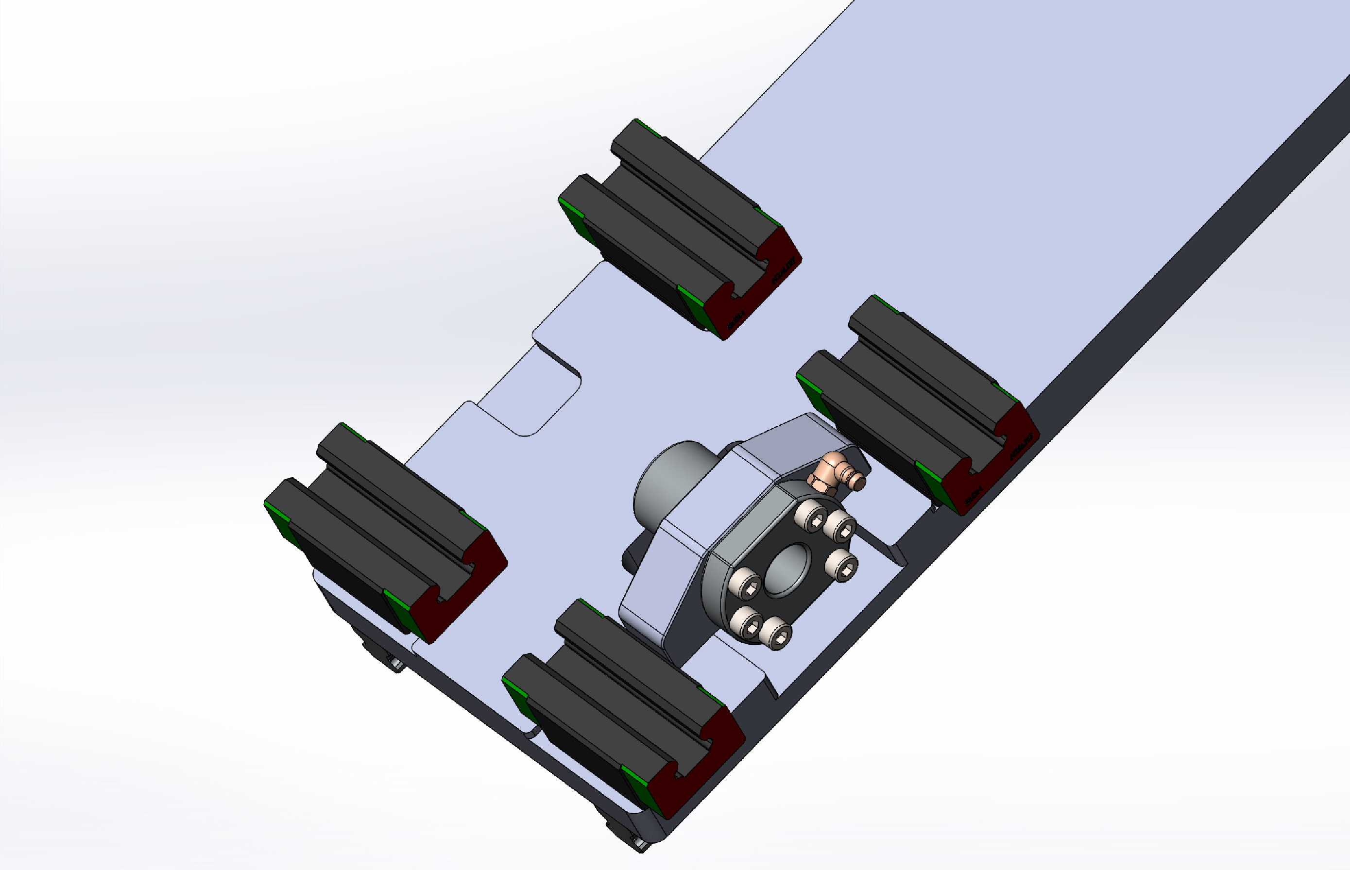

сделал рестайлинг проекту и добавил в архив папку A43R еще не решил станет ли она основной но всеже плюсов больше чем минусов.
1) каретки оси X и Y максимально разнесены с выпуском пластиковой части за пределы детали что положительно скажется на жесткости на перекос плиты Z и на перекос портала.
11.JPG (2430 просмотров) <a class='original' href='./download/file.php?id=125981&mode=view' target=_blank>Загрузить оригинал (887.88 КБ)</a>
также из за этого теперь рельсы Z не перекрывают крепеж кареток Y.
33.JPG (2430 просмотров) <a class='original' href='./download/file.php?id=125982&mode=view' target=_blank>Загрузить оригинал (770.49 КБ)</a>
еще такая модификация теперь позволяет легко снять с рельса любую каретку открутив только 4 винта например для промывки.
2) крепеж гаек X,Y модифицирован и теперь позволяет легче снимать швп откручивая только крепеж опоры и гайки.
22.JPG (2430 просмотров) <a class='original' href='./download/file.php?id=125983&mode=view' target=_blank>Загрузить оригинал (651.39 КБ)</a>
3) нижняя плита теперь имеет расширения по краям для большего разноса точек крепежа а также тоже измененный крепеж гайки.
44.JPG (2430 просмотров) <a class='original' href='./download/file.php?id=125984&mode=view' target=_blank>Загрузить оригинал (1.4 МБ)</a>
все изменения никак не влияют на размер заготовок и сложность изготовления. даже наоборот сборка будет немного проще.
недостаток вижу только один это немного более убогий внешний вид поскольку в стойках портала и торцевых пластинах появились вырезы под каретки.

Добавлено: 03 дек 2017, 22:47
Lafayette
Есть некоторые спорные моменты, но хозяин барин.
Re: 400х300х100 открытый проект
Добавлено: 03 дек 2017, 23:13
например? но хуже то точно не будет.
Добавлено: 03 дек 2017, 23:14
Макс, что за боковины стола? Что за перегородка портала под столом? Где твоя любимая симметрия?
Ты там не приболел?

frezeryga писал(а):например? но хуже то точно не будет.
Да какая разница, всё равно никого не слушаешь.

sima8520, не пойму о чом ты
Добавлено: 03 дек 2017, 23:18
Раньше всё было красиво и симметрично, а сейчас топорно. Будто топором всё вырублено
Добавлено: 03 дек 2017, 23:19
Lafayette, если конструктивно то впитываю потихоньку. а если усложни в 5 раз и получи теоретическое какоето улучшение которого по факту может и не быть то это лишнее. в данном проекте усложнение и удорожание никак не интересно. только оптимизация того что есть или наоборот упрощение с сохранением характеристик. сделать сложно дорого из цельного куская я умею но это кроме меня никому не интересно поскольку дорого.

sima8520, ну как бы да внешность пострадала немного.

С каретками хорошо я думаю.. а вот нижняя балка что такой хитрой формы стала?
