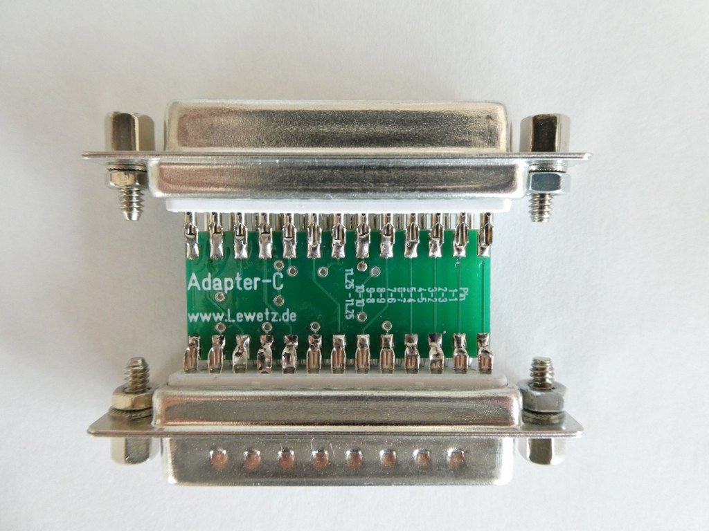

Уважаемый Михаил, здравствуйте. Приобрели вашу плату(из Нижнего Тагила вам привет), станок - плоттер для резки стекла построили всё хорошо, но возник ещё вопрос - совместима ли ваша интерфейсная плата с WinPC-NC - https://www.lewetz.de/en/products/winpc-nc/overall-view? Будет ли она с ним корректно работать? У них на сайте предлагаются такие - https://www.lewetz.de/en/products/schri ... teuerungen. Можно ли вашей заменить их.

Я WinPC-NC вживую не видел, но на сайте пишут, что и программа их USB контроллеры совместимы с другими устройствами имеющими LPT (DB-25) подключение.
Со стороны СтепМастера — тоже никаких проблем быть не должно.
Т.е. скорее всего будет работать, и вероятно, что без каких-либо проблем или сложностей.
Разве что у версии Light нет выхода для управления оборотами и только 3 оси.
Если от LPT компьютера работать (Economy), то не вижу явных проблем.

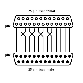

Вообщем почитал инструкцию и скачал демо-версию программы - сигналы там такие же как и у вашей платы 5V TTL и совместимые платы с win-pc прекрасно работают с mach3 судя по описанию на сайте, но получается что в программе Win-pc nc железно вбиты почти все выходы через какие пины lpt подавать сигнал step и dir и они там поменяны местами с соседнеи пином по отношению как сделано на вашей плате, а менять в программе можно только сигналы входа - лимиты, хоуминги - https://www.lewetz.de/files/download/hbwin2usbe.pdf - пункт "6.2. Pin assignment LPT ports at ncUSB" стр 105. Но я так понимаю можно спаять переходник, что в принципе и советуют сделать на другом форуме. На сколько я понял нужна во такая штука - https://www.lewetz.de/en/products/zubeh ... rsatzteile - здесь в разделе аксессуаров - Cable adapters for conditioning clock/direction signals - адаптер - Adapter-C - "Our control programs always assign the direction signals to pins 2+4+6+8 and the clock signals to pins 3+5+7+9. It might be that other control programs use an other kind of assignment, e. g. Mach3 controls clock/direction in the opposite direction in the standard assignment or in CNCProfi.
The adapter-C crosses the clock/direction signals. It could be applied for a plant which is currently running with standard assignment, e. g. Mach3 and is now to be used with WinPC-NC or if it is planned to use our stepper motor card Step3S with Mach3."
Вообщем скорее всего будем покупать WinPC-NC USB и пристраивать к нему вашу плату, пробывать(Кстати если получиться то можете в списке совместимости указать и эту программу и получается что всё будет через usb подключать даже к ноутбуку и 64 битным Windows). Всё это нужно так как сделанный стеклорез работает на mach3 а заказчик станка когда я ему показал как делать g-code в вектрик аспайр сказал что его это не устраивает и это слишком сложно нажать несколько дополнительных кнопочек, а надо чтобы всё было однокнопочно(я конечно немного прибалдел от такого) ему надо напрямую в программу сразу из corel draw рисунки переносить без всякого создания g-кодов. И вообщем никого другой программы управляющий станками которая бы имела встроенную функцию тангенциального ножа и одновременно работала сразу с файлами из корела кроме WinPC-NC я не нашёл.

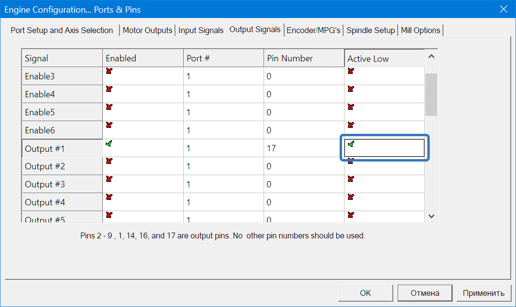

Добрый день. Подскажите как инвертировать сигнал на 17 реле? В матче нажимаю включить шпиндель и реле выключается , при выключеной кнопке шпинделя реле работает.
Re: StepMaster ver 2.5
sergejko писал(а):Добрый день. Подскажите как инвертировать сигнал на 17 реле? В матче нажимаю включить шпиндель и реле выключается , при выключеной кнопке шпинделя реле работает.
Вот эту галочку поставить, как в инструкции:

Галочка стоит. Проверил. Все работает. Спасибо!

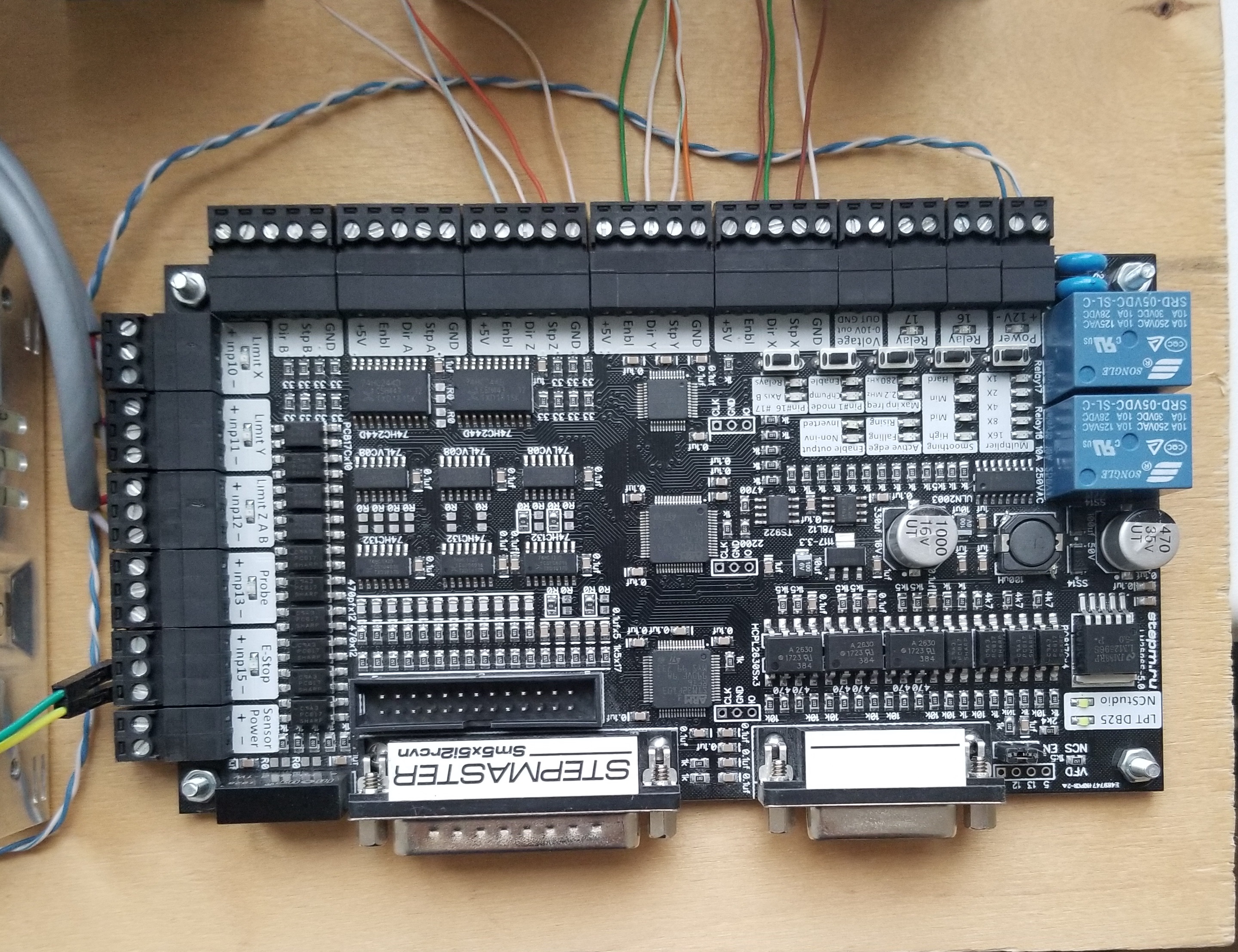

Михаил, большое спасибо за плату!
Дошла до меня за 6 дней, качество исполнения на высоте :good:
Отдельное спасибо за понятную инструкцию - подключить получилось без проблем.
Пока собрал всю электронику на фанерке, потом буду монтировать в шкаф :D
