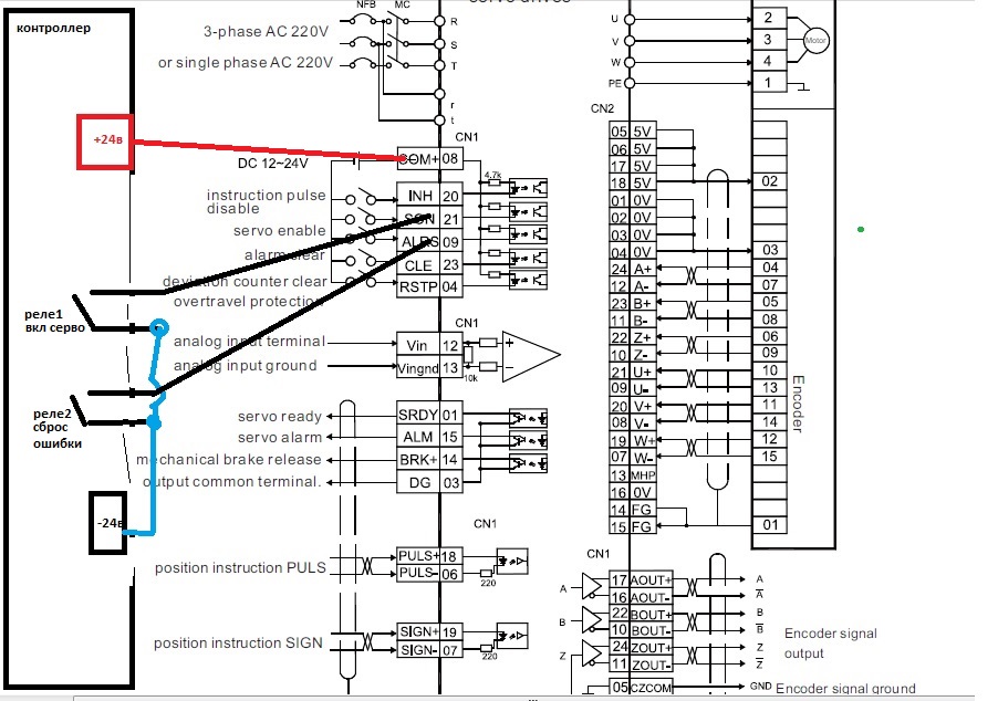

схема.jpg (2507 просмотров) <a class='original' href='./download/file.php?id=129559&sid=94d28caefac31ecb70aa34e1e69ef339&mode=view' target=_blank>Загрузить оригинал (169.34 КБ)</a>

Только на r t
niksooon
Сообщения: 2008
Репутация: 1207
Откуда: Кашира
Re: Контроллеры myCNC
Сообщение niksooon »
на R S тоже 220в подай
R t этотпитание на мозги , силовая часть у тебя без питания :)
по хорошему 220в на входные силовой части нужно подавать через контактор, который включается реле, которое включает выход сервы аларм
в мануале это есть
Пыс, тока не замкни ноль и фазу на разных входах :)

На RS или RT 220 подавать?

На драйверах появились индикаторы power и run. Но сервы не крутят. Попробовал руками провернуть вал - не удается. Т.е они в режиме удержания. Как снять с этого режима?

Программа запускается, идет резка на экране. Но сервы не работают. При нажатии ручного перемещения на серводрайвере бегают цифры. Но двигатель не раб.

А ты просто Jog'ом их крутить пробовал?
По большому счету S-on можно и в самой серве замкнуть, настройками драйвера.
Надо в серве самой еще тоже выставить, что крутишь по степ\дир.
