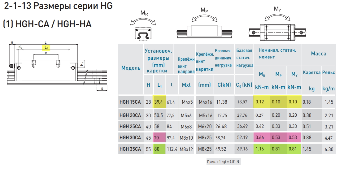

Hugo
SVP писал(а):М4 винтик сколько на разрыв держит ? Четверть тонны поди ? Один.
если на оси Z (плите шпинделя)
- 4 каретки 15мм по 4 М4 винтика = 16*10700H = 171200H
- 2 каретки 30мм по 4 М8 винтика = 8*44600H = 356800H
т.е. 30 каретки на разрыв болтов выдержат в 2,08 раза больше чем 4 каретки 15мм
SVP писал(а):Чем больше расстояние между крайними шариками, тем лучше. Где получится больше, в схеме с 4 или с 2 каретками ?
А 15мм они или 150мм, для большинства применений разницы нет никакой.
А рельсы вы в расчет берете? толщину рельс, их крепеж и жесткость самих рельс и усиление плиты оси З? Сравните рельсы 15мм и 30мм...
А вы смотрели таблицу, там например одна 35 каретка по длине равна (длина рабочей части 80мм) длинам двух вместе кареток 15мм (39,4мм+39,4мм)...
А если часто вьезжать в заготовку, т.е. удар, какие каретки дольше выдержат?
Hiwin 1 karetka vs 2 karetki.jpg (4330 просмотров) <a class='original' href='./download/file.php?id=183068&mode=view' target=_blank>Загрузить оригинал (277.31 КБ)</a>
Не все так просто, оказывается...

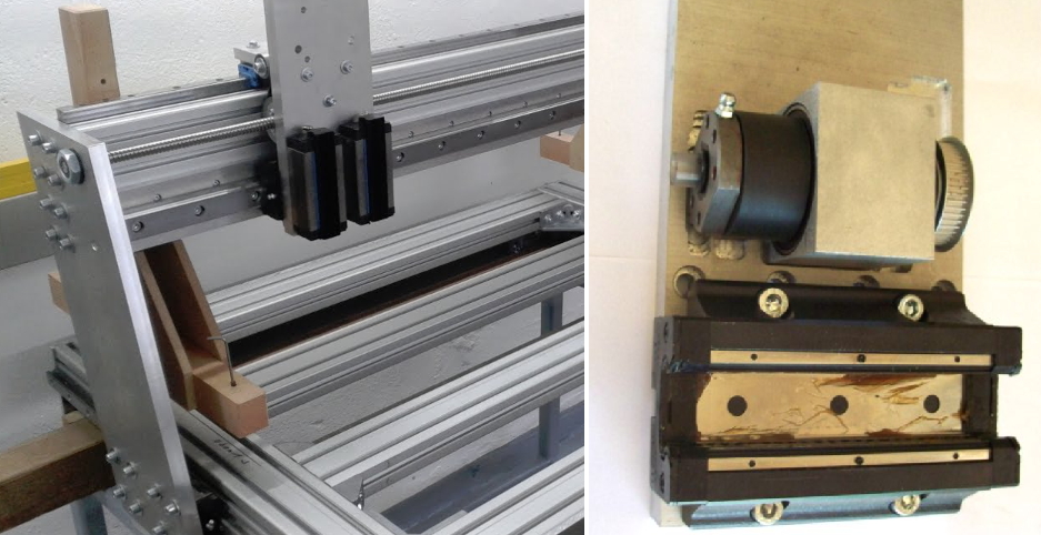

Hugo
Может, действительно уже :hehehe: ХОРЭ...
Последнее, я например, с одной жирной кареткой, вижу, что можно зетку делать ууже, всего в толщину кронштейна шпинделя (140мм)... и при таких схемах, выигрывать в рабочем поле, увеличивать высоту пролета Z, рельсы мощные дадут доп. жесткости...
Z_karetki.jpg (4311 просмотров) <a class='original' href='./download/file.php?id=183070&mode=view' target=_blank>Загрузить оригинал (325.08 КБ)</a>
PS! Мне станок деда не нравиться, я бы так не делал, но многие элементы - зачетные и имеют место быть.
По внешнему виду, мне нравиться маленький станок на видео, которое выкладывал выше.
НУ и мне симпатизируют, станки от НАИЛЯ, честно построенные, на видео все показано, все видео смотрю, подписан. Старательно сделанные. МАСТЕР своего дела. :good:

Добавлено: 23 июн 2020, 12:06
frezeryga писал(а):SVP, расстояние между крайними шариками жирной каретки 80мм примерно а у пары мелких какой захочешь на скока разнес стока и будет у меня на а64 по X 200mm по Y 140mm по Z 110мм при этом вылет оси шпинделя от поверхности установки портальных рельс 138мм тоесть получается равносторонний треугольник.
Да я-то.... в курсе.
Hugo писал(а):356800H
Вы так шутите :) ?
Вы реально собрались грузить станок усилием в 35680кг :) ?
Что за бред ?
Нет, я не беру ничего в расчет кроме расстояния между крайними шариками.
Просто потому, что все остальные элементы и для кареток микро-серий имеют кратные запасы по прочности относительно тех, которые могут быть достигнуты на подобных станках.
Мне не надо 35 тонные нагрузки удерживать, смысла в этом нету никакого.
А рычаг есть рычаг, и натяг есть натяг, и перекосы есть перекосы.
И чем больше расстояние, тем лучше. Для всего.
К слову сказать, если понарисовать силы, то прилагая их в определенном направлении, уверен можно подобрать конфигурацию, при которой две маленькие каретки будут гораздо "прочнее" чем одна большая. Просто за счет расстояния между ними. Чем больше расстояние, тем хуже одна каретка и лучше две.

Hugo
Надо точно обсуждение (1 большая каретка VS две маленьких) переносить в отделенную ветку!
Сделал для расширения крогозора сравнение кареток hiwin HGH35CA с CPC35MXL (каретки, которые применил автор видео, которое я выложил). Рельсы с каретками профессионального класса конечно, крепеж рельс через 40мм (вместо 60мм hiwin), ну и посмотрите, насколько характеристики нагрузок отличаются (отметил в таблице) от hiwin. Профи рельсы - это конечно совсем другое измерение. Правда не знаю, сколько такое удовольствие стоит...
Sravnenie Hiwin 35CA vs CPC 35MXL_ver_2.png (4042 просмотра) <a class='original' href='./download/file.php?id=183089&mode=view' target=_blank>Загрузить оригинал (295.6 КБ)</a>
