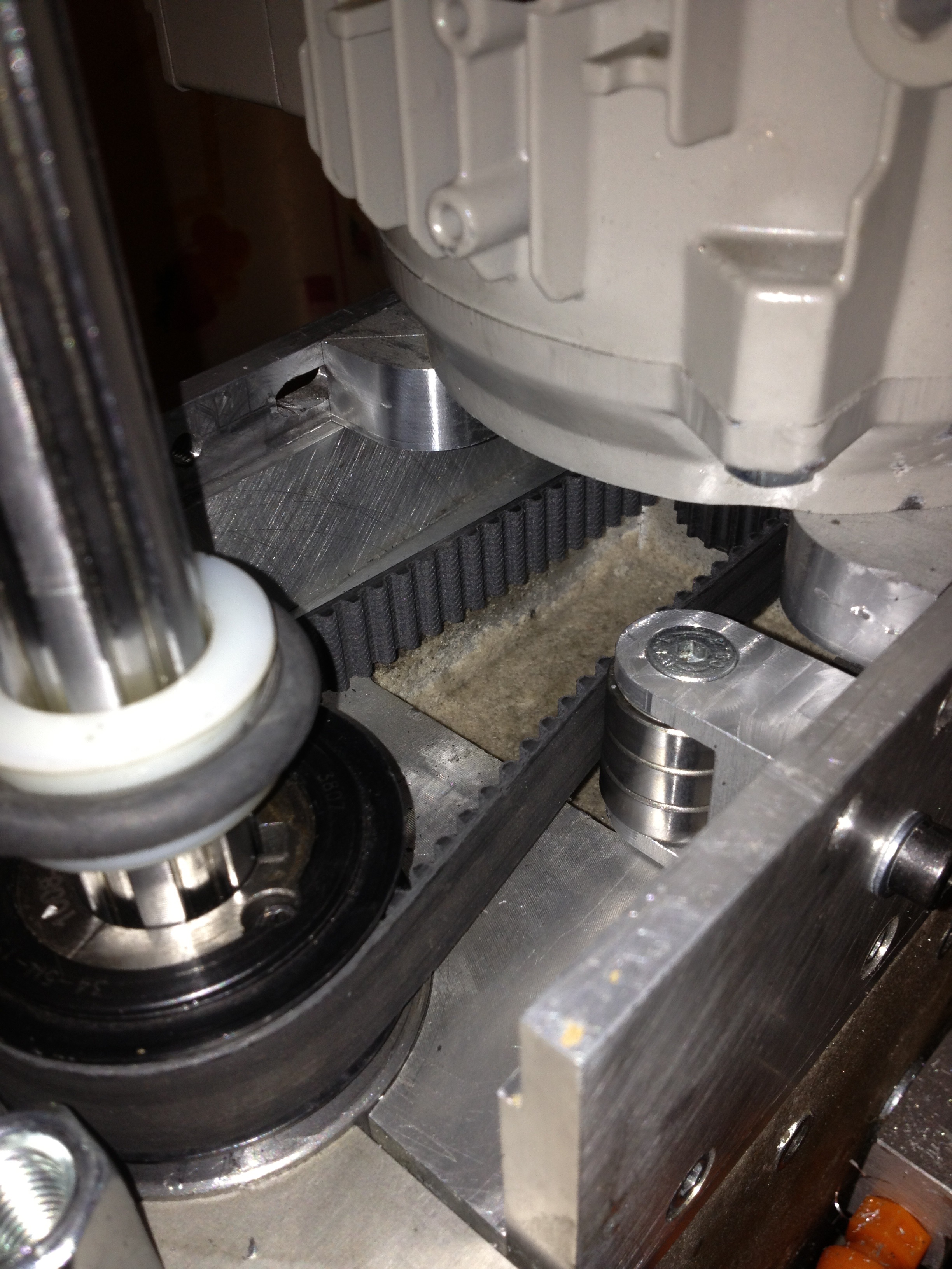

Повелся на уговоры форумчан и купил нормальный зубчатый ремень и шкивы для подключения энкодера.
image.jpg (4677 просмотров) <a class='original' href='./download/file.php?id=16528&mode=view' target=_blank>Загрузить оригинал (176.45 КБ)</a>

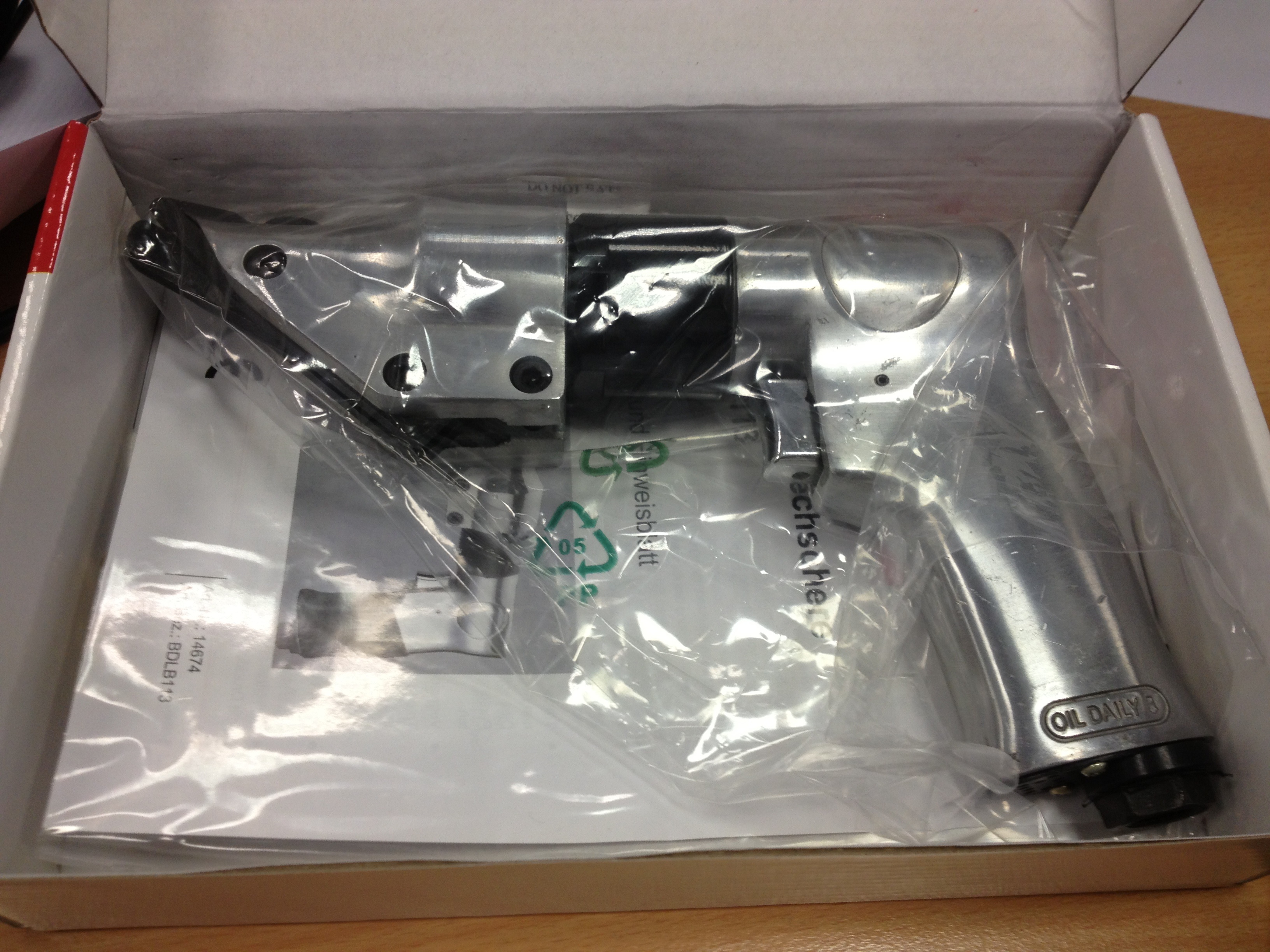

А еще ножницы :)
Разберу погляжу как устроено :))))
image.jpg (4677 просмотров) <a class='original' href='./download/file.php?id=16529&mode=view' target=_blank>Загрузить оригинал (1.7 МБ)</a>

Алексс писал(а):Повелся на уговоры форумчан и купил нормальный зубчатый ремень и шкивы для подключения энкодера.
Теперь, если опять будет глючить, то я знаю кто будет виноват. :silent:
Re: Мой CNC китаес Bernardo KF25 Top (клон BF20)
Добавлено: 23 июл 2013, 13:03
Алексс
UAVpilot, по мужски :good:
Алексс
оно и так уже не глючит. что-то я подкрутил. не помню что...
но зубчатый как-то понадежнее.

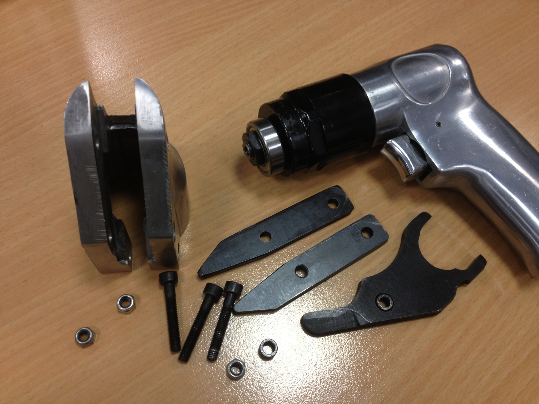

Не удержался. Сходил за ключами и разобрал режущий узел.
Даже обидно до чего все просто.
image.jpg (4651 просмотр) <a class='original' href='./download/file.php?id=16538&mode=view' target=_blank>Загрузить оригинал (731.6 КБ)</a>
Видна сорванная резьба на одном болте. Между губками зазор около миллиметра. Не будет резать наверное.
Опять молоток брать в руки...

Алексс писал(а):Даже обидно до чего все просто.
А ты хотел космические нано технологии?
Зы кстати, а за счет чего идет протяжка между ножей, или тут конструкция, когда один из ножей двигатеся?
Добавлено: 23 июл 2013, 20:00
Алексс писал(а):Видна сорванная резьба на одном болте. Между губками зазор около миллиметра. Не будет резать наверное.
Снова китайцы?
Да и еще вопрос, что ты ими резать собираешься?
Добавлено: 24 июл 2013, 00:32
Алексс
Nick писал(а):за счет чего идет протяжка между ножей
за счет оператора :) оно режет(средний нож качается вверх вниз) ты толкаешь.
зазор уменьшил, стало бодрее резать.

А приводятся они чем? Гидравлика, пневматика?
Добавлено: 24 июл 2013, 08:50
Алексс
пневматика.
на фотке пистолет это пневмомотор с планетарным редукторем. на выходе эксцентрик с подшипником.
этот подшипник входит в вилку. когда он вращается, за счет эксцентриситета вилка качается.
была идея приспособить редуктор с головой к шуруповерту, но пока и от воздуха отлично работает.

пару дней назад опять переделал коробку. по сути вся самодеятельность выброшена и установлены заводские зубчатые колеса.
получилась передача 20:34
фотография.JPG (4289 просмотров) <a class='original' href='./download/file.php?id=18293&mode=view' target=_blank>Загрузить оригинал (1.72 МБ)</a>
дополнительно сделал успокоитель. для успокоения души :)

Алексс писал(а):дополнительно сделал успокоитель. для успокоения души
Успокоитель это подшипники?
Кстати, как дела с энкодером? На чем остановился в плане резинки? :)
Добавлено: 04 сен 2013, 22:53
Алексс
Nick писал(а):Успокоитель это подшипники?
ага, они самые.хотел натяжитель но как-то не понадобился.
энкодер пока резинкой. не дошли руки до ремня.
