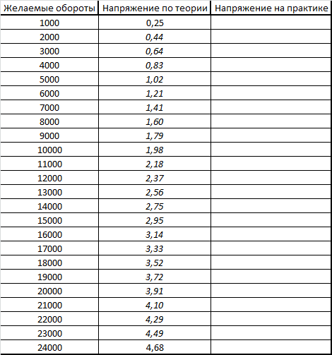

Сим, ну ты чего руки опускаешь.
Ты сам назвал макс/мин значения выхода платы по напряжению.
1) Прописать эти параметры, как посоветовал N1X
2) 54 и 55 параметром можно загнать в нужный диапазон сказал niksooon
3) Составь табличку в excel: от минимума до максимума по значениям напряжения на выходе платы - от минимума необходимых оборотов до максимума.
4) Подключись к выходу вольтметром и пробегись по табличке. В mach3 вводи m3 s1000, m3 s2000 и т.д. и контролируй чего там на самом деле на вольтметре. Записывай в туже табличку что показывает вольтметр.
И покажи сюда. Авось поймём, что там не так ...
Лабораторные когда-нибудь делал?)
Давай, погнали
Skrs.png (1718 просмотров) <a class='original' href='./download/file.php?id=151931&mode=view' target=_blank>Загрузить оригинал (13.85 КБ)</a>
Ну и заодно записывай реальные обороты... я чё-т забыл добавить

Umnik писал(а):мне кажется
Дык об этом и речь. Я лишь хочу убедиться, что напряжение на выходе меняется так же линейно.
В табличке вторая колонка линейно растянута между двумя значениями.
Я когда со своим воевал, выяснилось, что он експонентами оперирует, с какой-то радости. А потом нашёл инфу, что в старом LinuxCNC в ... как его? Хал?)) файле есть параметр за это отвечающий.
типа можно передавать s1000 как 1000 или переводить в экспоненту. Короче я попросил Симу всего лишь убедиться, что напряжение на выходе клемм платы меняется и меняется "линейно".
