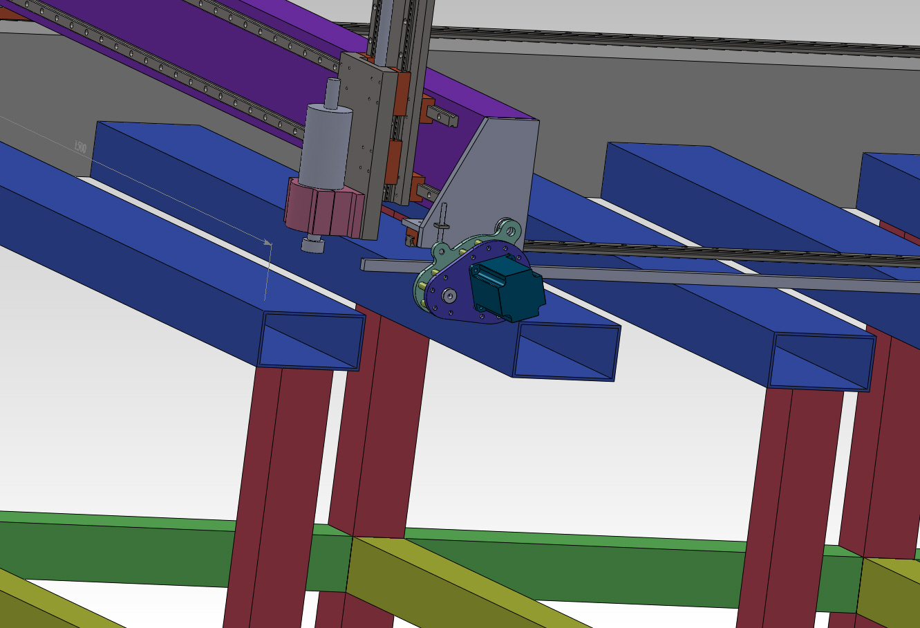

Пока нарисовал Оси , и привод Оси Х
Станок.JPG (2490 просмотров) <a class='original' href='./download/file.php?id=76456&mode=view' target=_blank>Загрузить оригинал (393.01 КБ)</a>

jinior писал(а):Пока нарисовал Оси , и привод Оси Х
Правильно ли я понял конструкцию привода оси Х?

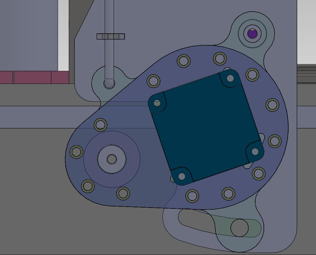

Переделал немного привод на Ось Х
Привод.JPG (2362 просмотра) <a class='original' href='./download/file.php?id=76762&mode=view' target=_blank>Загрузить оригинал (57.89 КБ)</a>
