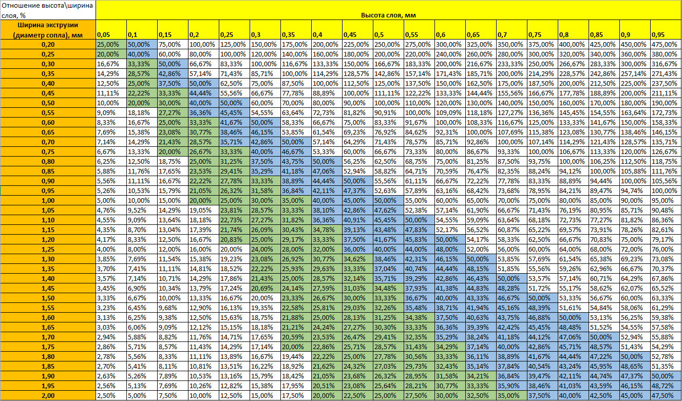

Одна из полезностей ) http://3dplast.net/articles/delamination
0-20% - адгезия высокая, но есть вероятность возникновения дефектов печати, особенно, на внешних периметрах.
20-35% - высокая адгезия
35-50% - нормальная адгезия
50 - 70% - низкая адгезия
70 - 90% – очень низкая адгезия
90% и выше печать за пределами разумного
2016-03-03 (4).png (3866 просмотров) <a class='original' href='./download/file.php?id=77016&mode=view' target=_blank>Загрузить оригинал (171.55 КБ)</a>

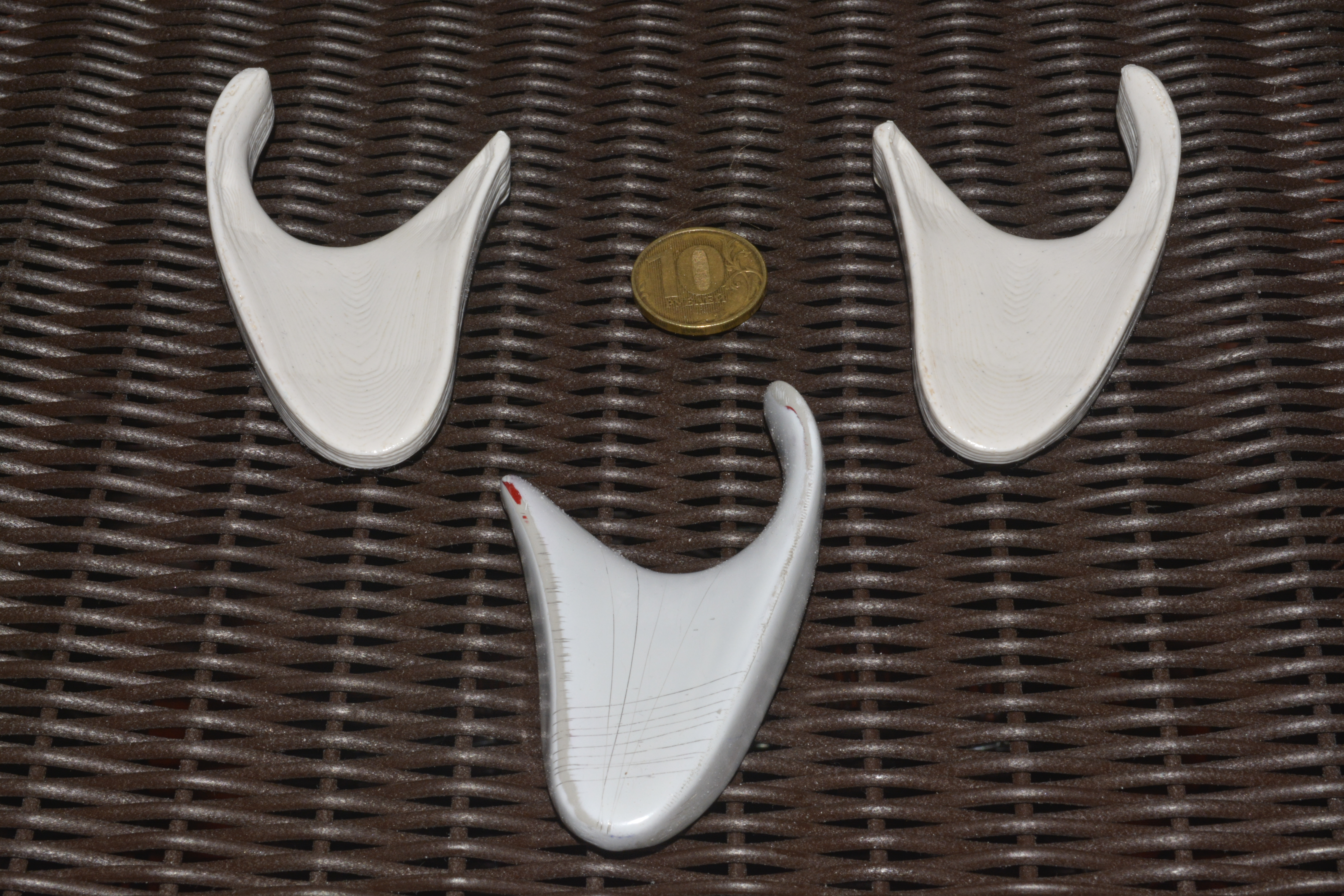

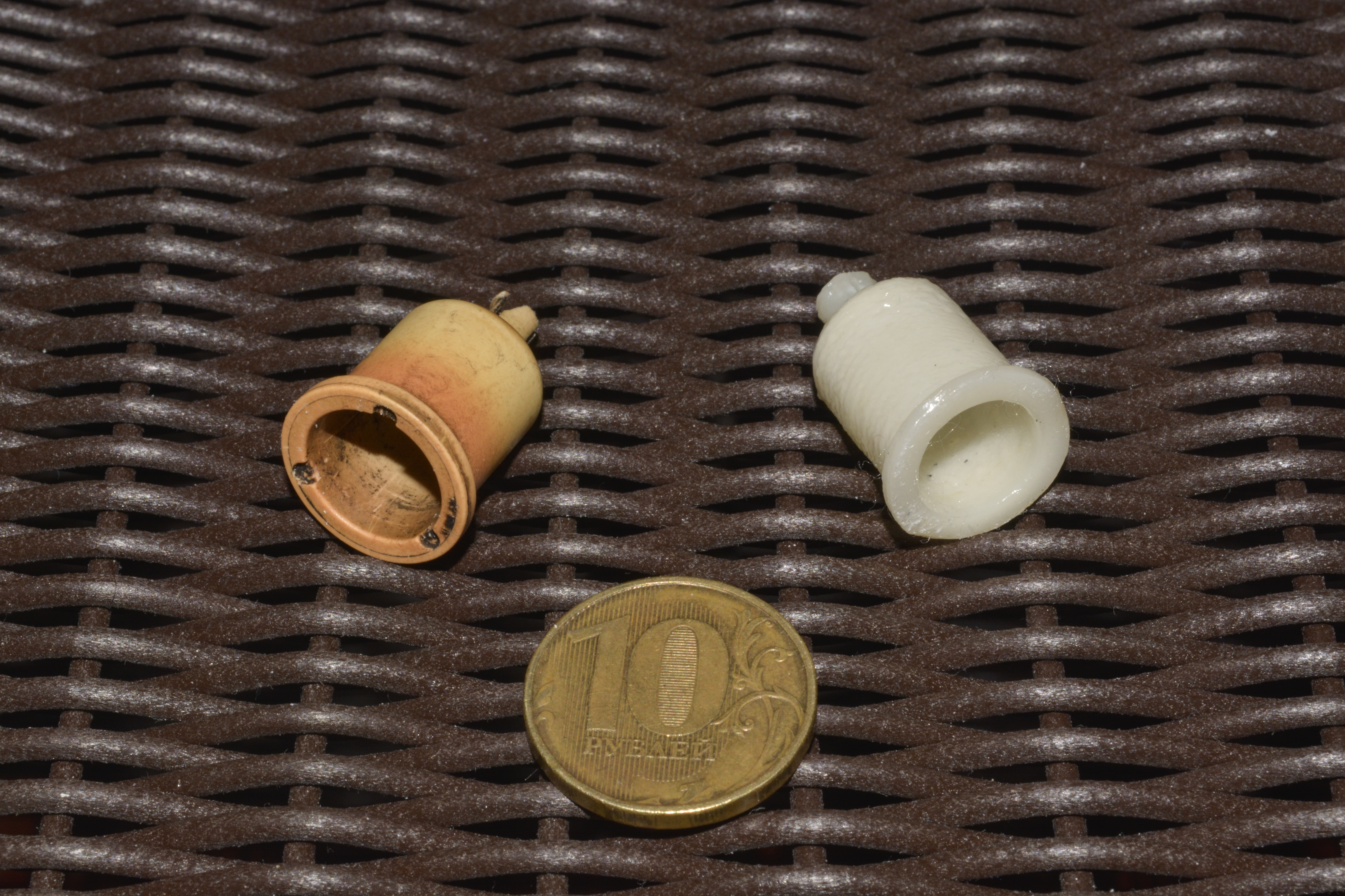

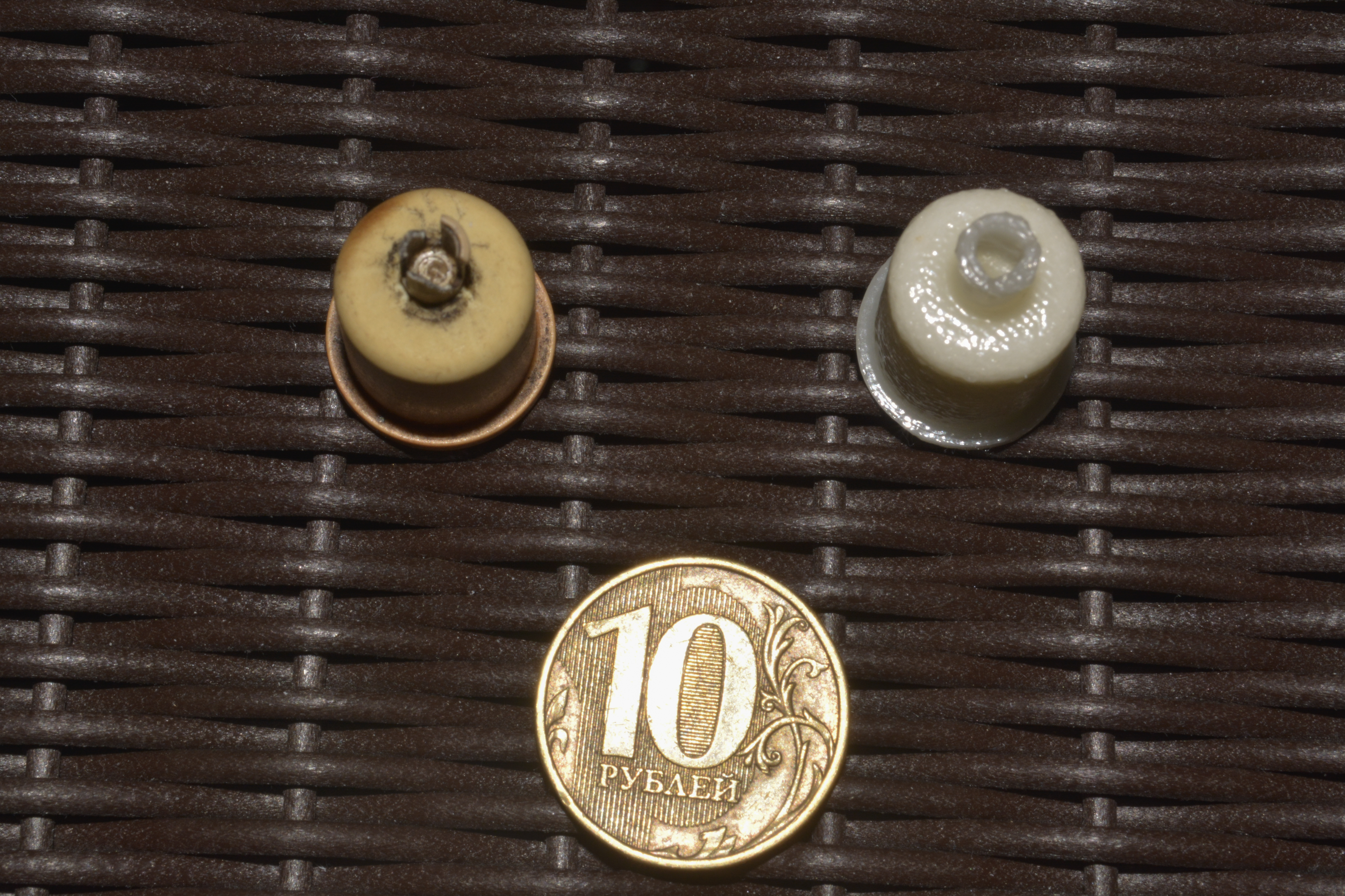

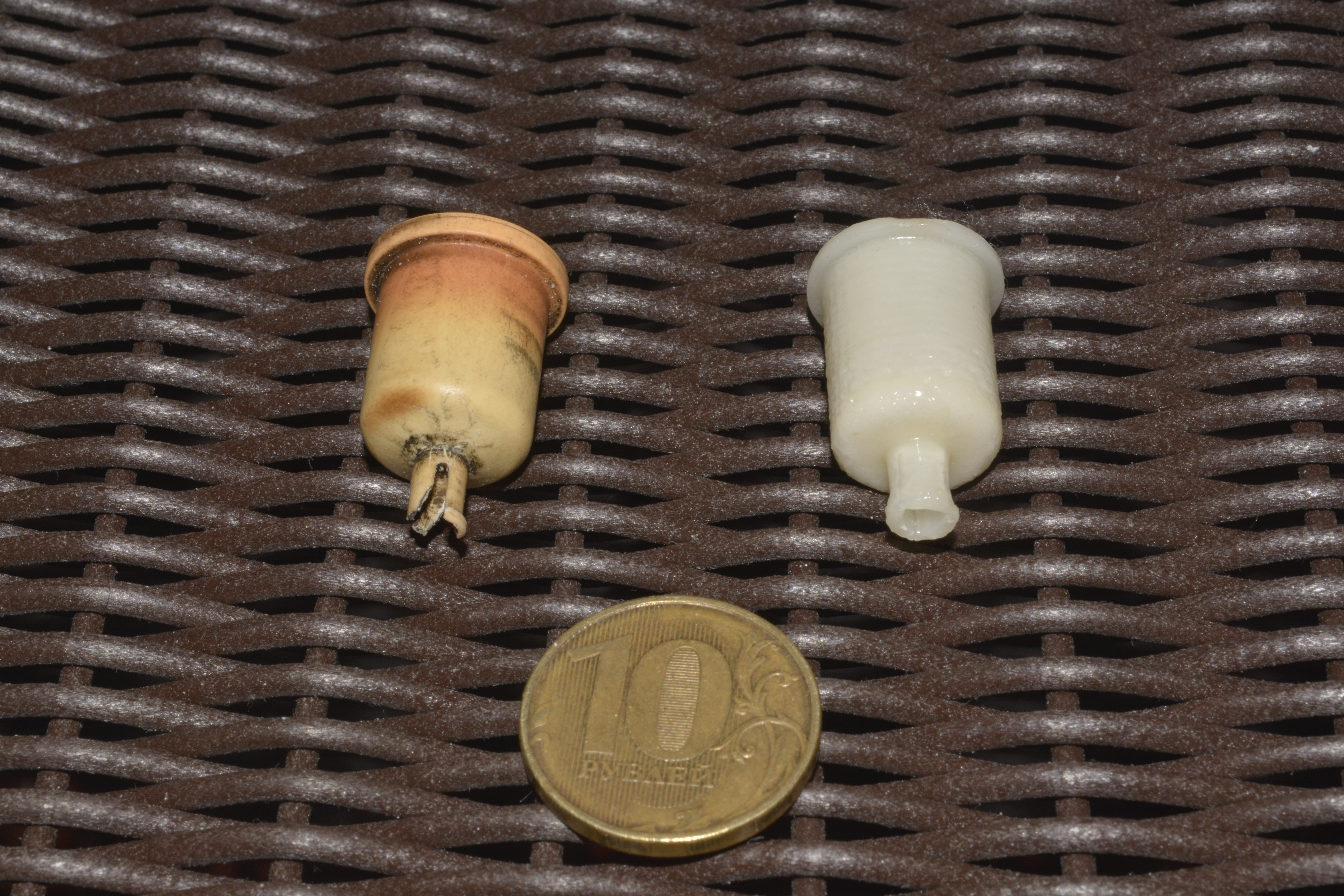

Еще немного работы ) Да, уважаемые, у меня возник вопрос, вот при печати детали для автоматического пускового обогатителя на скутер пластик ABS иногда издавал звуки как будто хлопаются маленькие пузырьки я поначалу подумал на ретракт, но нет, заметил что это происходит именно при экструдировании и деталь после обработки дихлорэтаном приобрела небольшую шероховатость, так может ли этот факт говорить что пластик с воздухом (пузырьками) ?!
деталь автоматического пускового обогатителя на скутер (3837 просмотров) <a class='original' href='./download/file.php?id=77024&mode=view' target=_blank>Загрузить оригинал (10.78 МБ)</a>
деталь автоматического пускового обогатителя на скутер (3837 просмотров) <a class='original' href='./download/file.php?id=77025&mode=view' target=_blank>Загрузить оригинал (10.78 МБ)</a>
деталь автоматического пускового обогатителя на скутер (3837 просмотров) <a class='original' href='./download/file.php?id=77026&mode=view' target=_blank>Загрузить оригинал (10.76 МБ)</a>
не знаю как называется, но стоят на ,типа, гоночном руле под большие пальцы, <br />в данном случае на ВАЗ 2113, оригинал в середине ) (3837 просмотров) <a class='original' href='./download/file.php?id=77027&mode=view' target=_blank>Загрузить оригинал (10.76 МБ)</a>

скорее всего влага в пластике или перегрев
Sco1982
Сообщения: 98
Зарегистрирован: 26 ноя 2015, 23:26
Репутация: 18
Настоящее имя: Андросов Алексей Николаевич
Откуда: Борисоглебск
Re: Рождение очередного 3D принтера "Marlin"
Сообщение Sco1982 »
balomut писал(а):скорее всего влага в пластике или перегрев
Может и влага, отписывался поставщику, они сказали что все эти критерии указывают на "вкрапления воздуха" в пластике, но надо отдать должное , даже не стали спорить, а любезно предложили обменять катушку ) на счёт перегрева, пластик ABS, температура 265, минус 23-25 комнатной температуры, пластик PLA от них же идет прекрасно при температуре 225, минус естественно 23-25 комнатной температуры, помимо того, если взять небольшой кусочек пластика ABS и оборачивать им допустим авторучку, пластик бывает ломается .

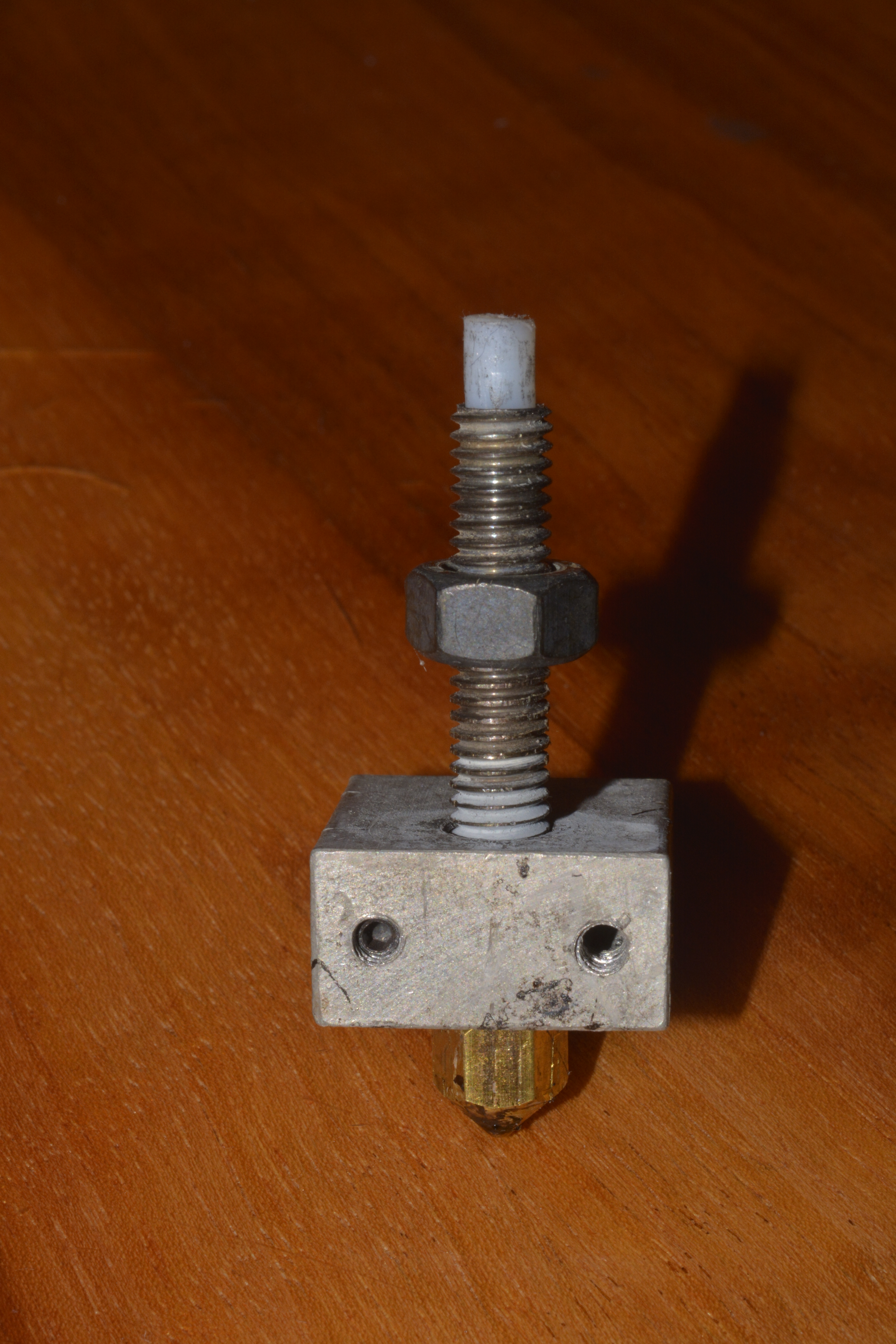

Ещё вопрос, как настроился на печать пластиком PLA уже и забыл что такое , пробка из пластика в экструдере и подымает фторопластовую трубка (на фото белая), начал печатать пластиком ABS снова пришлось знакомиться с внутренностями экструдера, более менее настроил, понизил температуру и скорость подачи пластика, нашёл оптимальный вариант, но всё равно понемногу это происходит, так вот, кто как это побеждает ?!
образуется пробка и подымает фторопластовую трубку ( (3795 просмотров) <a class='original' href='./download/file.php?id=77115&mode=view' target=_blank>Загрузить оригинал (8.33 МБ)</a>
Чем жестче ставишь свои условия, тем лучше конечный результат .
balomut
Сообщения: 868
Репутация: 267
Откуда: Поланзбург
Сообщение balomut »
А почему минус комнатная температура интересно ? С неё просто начинается нагрев и никак она не вычитается . И 265 для АБС много - уже деструкция пластика идет , Абс при 240 хорошо идет и попробуйте сначала сделать температурную башню на новом пластике а не палить его и искать причины бэгов печати .

balomut писал(а):А почему минус комнатная температура интересно ? С неё просто начинается нагрев и никак она не вычитается . И 265 для АБС много - уже деструкция пластика идет , Абс при 240 хорошо идет и попробуйте сначала сделать температурную башню на новом пластике а не палить его и искать причины бэгов печати .
Вот, век живи, век учись, а я комнатную температуру считал как точку отсчета , помню пробовал его при 240, пробка подымает фторопластовую трубку при скорости подачи 30 мм³/ сек. Про температурную башню уже думал, даже скачал G-code, но пока почему то не использовал этот вариант. Будем пробовать )
