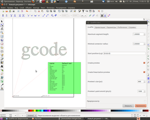

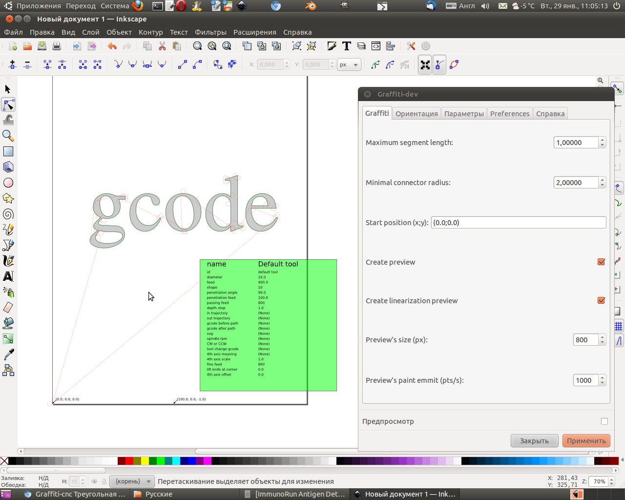

Значит так, инструкция примерно такая:
  1. Создаем рисунок.
  2. Заходим Расширения - Gcodetools - Orientation points
    выбираем Grafity points и нажимаем два раза применить.
    Появятся две стрелки с подписями X и Y (можно добавить три точки, тогда будет еще одна координата)
  3. Располагаем эти точки в нужных координатах - это точки расположения блоков
  4. Можно также содать обычные точки ориентации и инструмент, но не обязательно, если что они сами добавятся.
  5. Идем в Расширения - Gcodetools - Graffiti.
    в Preferences задаем правильный каталог для сохранения файлов, открываем Graffiti и нажимаем Применить.
    Получаем что-то типо вот этого, и gcode:
    Снимок-13.png (4287 просмотров) <a class='original' href='./download/file.php?id=11246&mode=view' target=_blank>Загрузить оригинал (219.57 КБ)</a>
    Параметры:
    mininum radius - это радиус "петелек" для уменьшения раскачивания.
    Маx segment length - максимальная длина линии при разбиении на ломанные.
    Начальная точка - то откуда поедем и та точка в которой станок должен находиться в самом начале!
    (остальные не значительные.)
Пробуй и задавай вопросы :)
