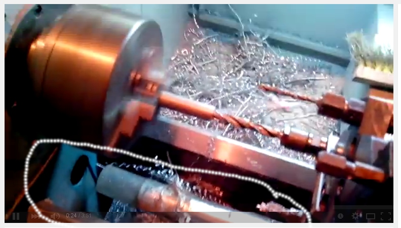

Re: Стойки GSK
А что это такое?
токарный станок чпу.jpg (16814 просмотров) <a class='original' href='./download/file.php?id=66966&mode=view' target=_blank>Загрузить оригинал (145.39 КБ)</a>

На счет концевиков - мне посоветовали установить программные ограничители хода револьверки, т.к. у меня серво-двигатели. И даже сказали, где и на какой страничке мануалки описание процедуры. Но - тупо некогда :( Уже приловчился не въезжать в ограничения - просто внимательно пишу программу и прогоняю в пошаговом режиме перед автоматическим выполнением
На счет названия - друг на смарт снимал и выложил у себя в альбоме. Действительно, название неинформативное, попрошу переименовать
На счет "а что это такое?" - что именно? Внизу - "нано-технологическая" защита ШВП продольной направляющей - кусок трубы, обрезанный китайцами болгаркой и заляпанный краской. А я сверху еще и кусок бутылки от шампуня одел и скотчем примотал ;) А дальше, с дырочкой - это защита от попадания стружки в пустоту станины. Старый советский кусок линолеума :) Или что-то в инструментах? Так это цанговый патрон-держалка осевого инструмента, сам сделал, мое ноу-хау ;) Лень было делать большущие стальные "кубики" на 8-гранник револьверки, поэтому сделал такие небольшие из стальной пластины.

Re: Стойки GSK
South писал(а):На счет "а что это такое?" - что именно? Внизу - "нано-технологическая" защита ШВП продольной направляющей - кусок трубы, обрезанный китайцами болгаркой и заляпанный краской. А я сверху еще и кусок бутылки от шампуня одел и скотчем примотал
Ага оно самое :)
Т.е. ШВП крепится только на одном конце?
South писал(а):Так это цанговый патрон-держалка осевого инструмента, сам сделал, мое ноу-хау Лень было делать большущие стальные "кубики" на 8-гранник револьверки, поэтому сделал такие небольшие из стальной пластины.
Патрон тоже самодельный?

Re: Стойки GSK
Сообщение South »
Да, обе ШВП закреплены с одной стороны. В принципе хватает, я еще не находил причины жаловаться.
Патрон купил на чипе за 16 гривен (их там чуть ли не на вес продавали, кажется еще остались). Но он без цанг. Цангу из латуни выточил, разрезал ножовкой. Впихнул сверло и зажал намертво - патрон каленый, держит очень крепко. Державка для патрона - выфрезеровал из какой-то стали 20 мм толщиной Г-образную державку, потом зажал в патрон токарного станка сверло и по месту просверлил в державке отверстие для крепления патрона. Кстати, кроме этого патрона есть еще самодельные 100% - из шестигранника выточил. Корявенькие, но работают!
