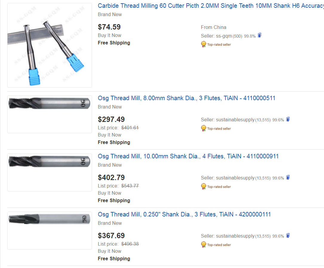

И стоит одна резьбофреза как 10-100кг сверел и 10-100кг метчиков. При таких ценах сверлить не шибко захочется ;)
01.png (5798 просмотров) <a class='original' href='./download/file.php?id=129356&mode=view' target=_blank>Загрузить оригинал (190.58 КБ)</a>

шпиндель, давай начнем с цены. Какая у них цена то что у тебя на фото? Я привел цены на похожие резьбофрезы с евау, да эти другие, да заточка другая, но боюсь цены будут примерно такие же и это будет равняться 10кг сверел и 10кг метчиков купленных на рынке :) Ты готов купить такую сверлофрезометчик за 200-300баксов? Чтобы потом накосячит в УП и ей воткнуться в материал :hehehe:
