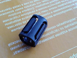

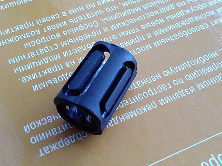

Занятно, плюсанул, но :
Для разрезания линейного подшипника наверное его лучше разобрать. Боковой сальник, он стопор, надо поддеть и выдернуть.
Потом вынимается сепаратор с шариками,
сепаратор.jpg (6106 просмотров) <a class='original' href='./download/file.php?id=70608&mode=view' target=_blank>Загрузить оригинал (114.2 КБ)</a>
Теперь видно, в каком месте его правильно разрезать. То есть вслепую есть вероятность 50% попасть резом в возвратный канал для шариков.
Хотя даже может быть вообще пластиковый сепаратор можно не резать, упругости небольшой лют выбрать хватит, только корпус прорезать.

Ну я делал так вырезал полностью 1 ячейку с шариками в пластике ну и собственно и в стальной оболочке тоже. Потом в самом алюминиевом корпусе подшипника вырезал часть тела тоже с нижней части там где и делал прорезь на самом подшипнике. И одел на направляйку . В теле корпуса 2 отверстия под винт прижимающий.
Сообщения: 2893
Re: Начал новый проект по постройке лазерного чпу выжигателя
Мое мнение, что это просто баловство. Это как шпильку полировать. Вроде и лучше в гайке ходит, но ШВП не назовешь.
Винт согнет обойму яйцом нагрузив один ряд шариков и исключив (или почти исключив) второй ряд. Те шары, которые зажаты, накатают со временем дорогу на валу. Его нужно будет поворачивать или поджимать постоянно.
Как выход из ситуации можно применить, но резать болгаркой нужно полностью разобрав. Иначе добавляется еще и проблема в виде абразива.
