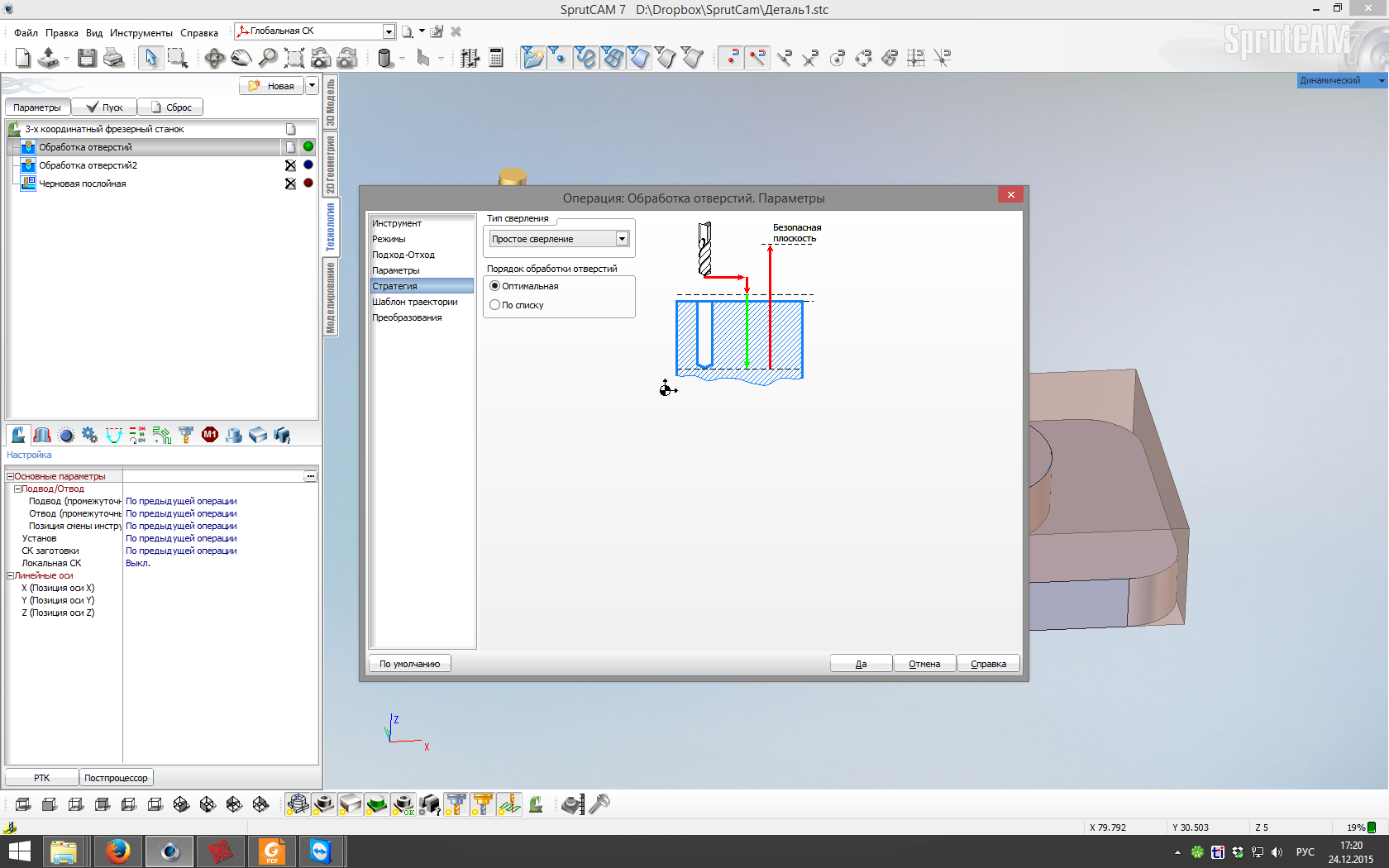

С мач3 поблем замечено не было. Недавно перешел на ncStudio v5.5.60 прошу помощи в переделке/нахождении постпроцессора. Подходит PCNC1100 но ручками приходиться немного править. не беда . но проблема в том что этот пост неверно генерирует циклы сверления. траектория получается неверная. Может кто пользуется связкой SprutCam - ncStudio ? поделитесь пожалуйста.

Сообщение Taganrog »
Пробывал но он их генерирует на G0 . И без опускания.

Re: SprutCAM
Попробовал с вашим постпроцессором, включив развернутый формат УП (без циклов). Генерит вполне вменяемый код. У вас какая версия Спрута?
Re: SprutCAM
Может ты параметры сверления менял?
Надо просто выбрать простой Gкод без циклов и все должно работать.

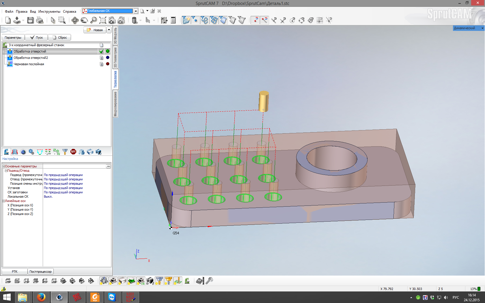

Модель со сверлением (5067 просмотров) <a class='original' href='./download/file.php?id=66983&mode=view' target=_blank>Загрузить оригинал (414.66 КБ)</a>

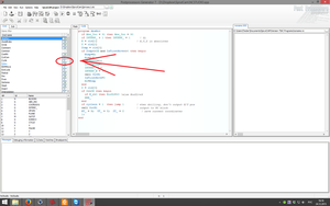

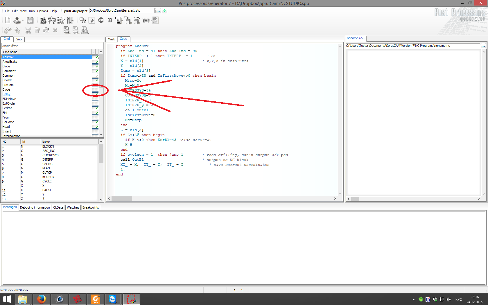

Захожу в редактор постпроцессора и убираю циклы (может не так надо ?)

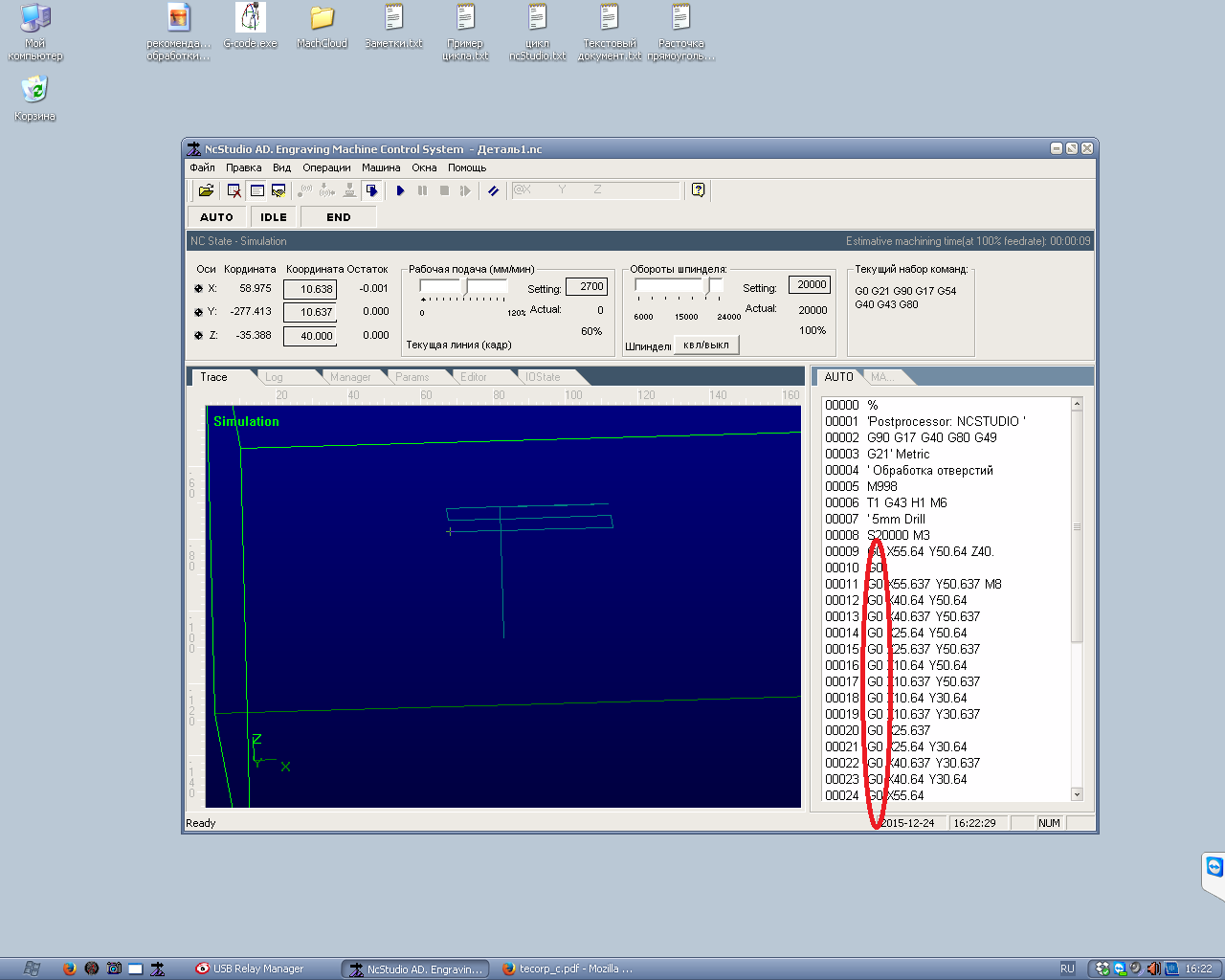

Получаю вот такой код . Мало того что все с G0 так еще и нет опускания вниз.
Скриншот 2015-12-24 16.22.29.png (5067 просмотров) <a class='original' href='./download/file.php?id=66985&mode=view' target=_blank>Загрузить оригинал (79.61 КБ)</a>

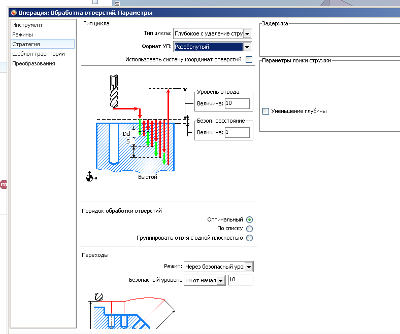

Re: SprutCAM
Это в параметрах операции на вкладке Стратегия задается. Но я не уверен, что в седьмой версии есть. Пробовал в девятой.
2015-12-24_184617.jpg (5063 просмотра) <a class='original' href='./download/file.php?id=66989&mode=view' target=_blank>Загрузить оригинал (165.99 КБ)</a>

стратегия.png (5055 просмотров) <a class='original' href='./download/file.php?id=66993&mode=view' target=_blank>Загрузить оригинал (337.8 КБ)</a>
Блин жаль. Перерыл настройки подобного параметра нет. А эта вкладка вообще голая.
Может знает кто постпроцессор для SprutCam 7 который генерирует только G0 G1 G2 G3 без всякой смены инструмента и циклов сверления ? Его переделать проще должно получиться.
