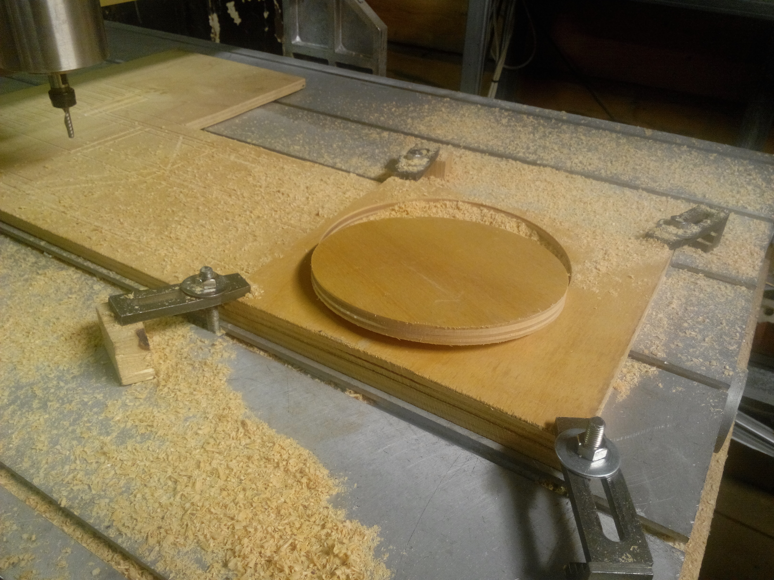

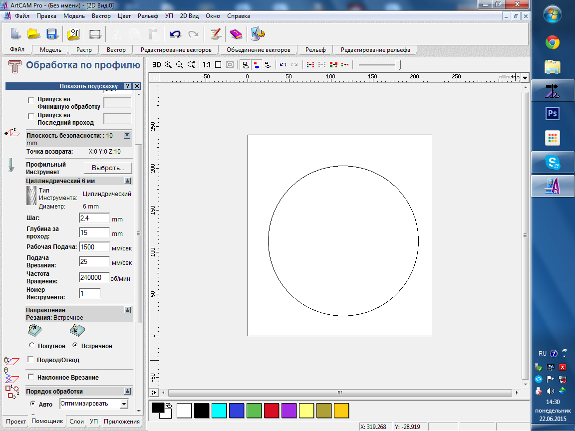

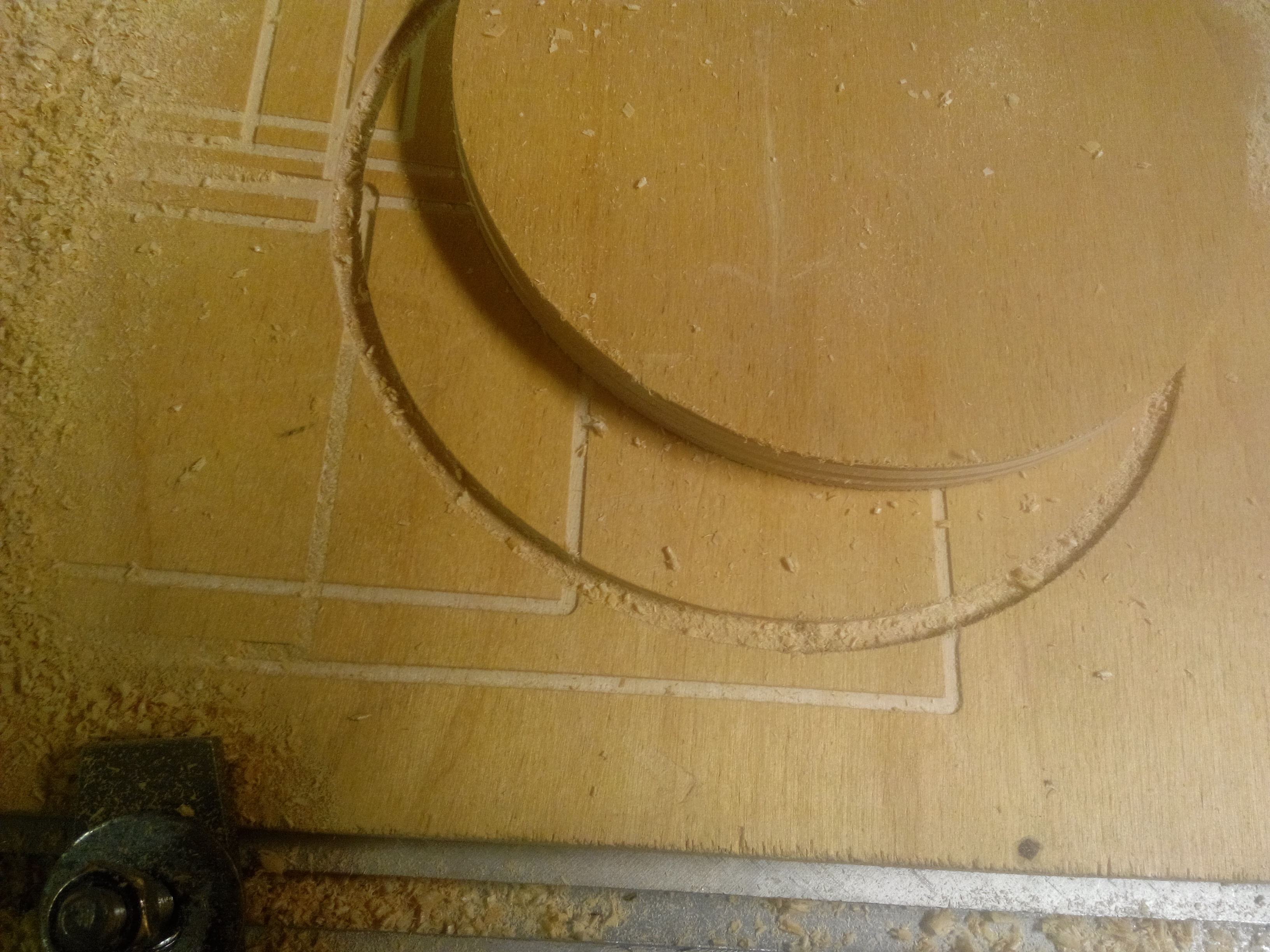

На 15 фанеры небыло, поэтому две по 12 вместе сложил.
Итак, глубина 15 за проход
скорость 25 мм/с или 1500 мм/мин.
https://www.youtube.com/watch?v=5TFp_8qcauE
Кому надо быстрее, давайте фрезу, буду заглублять и убыстрять пока не сломаю фрезу.
